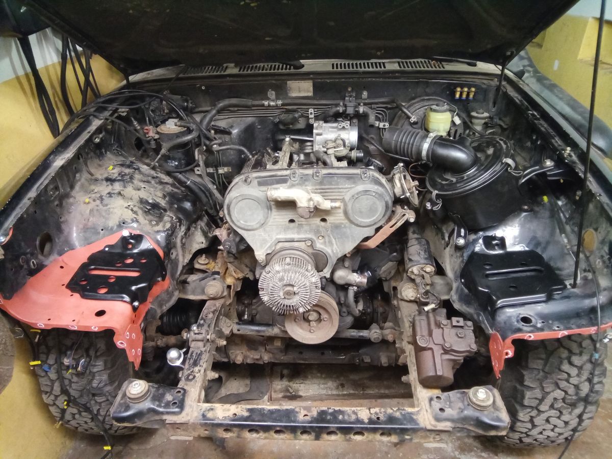

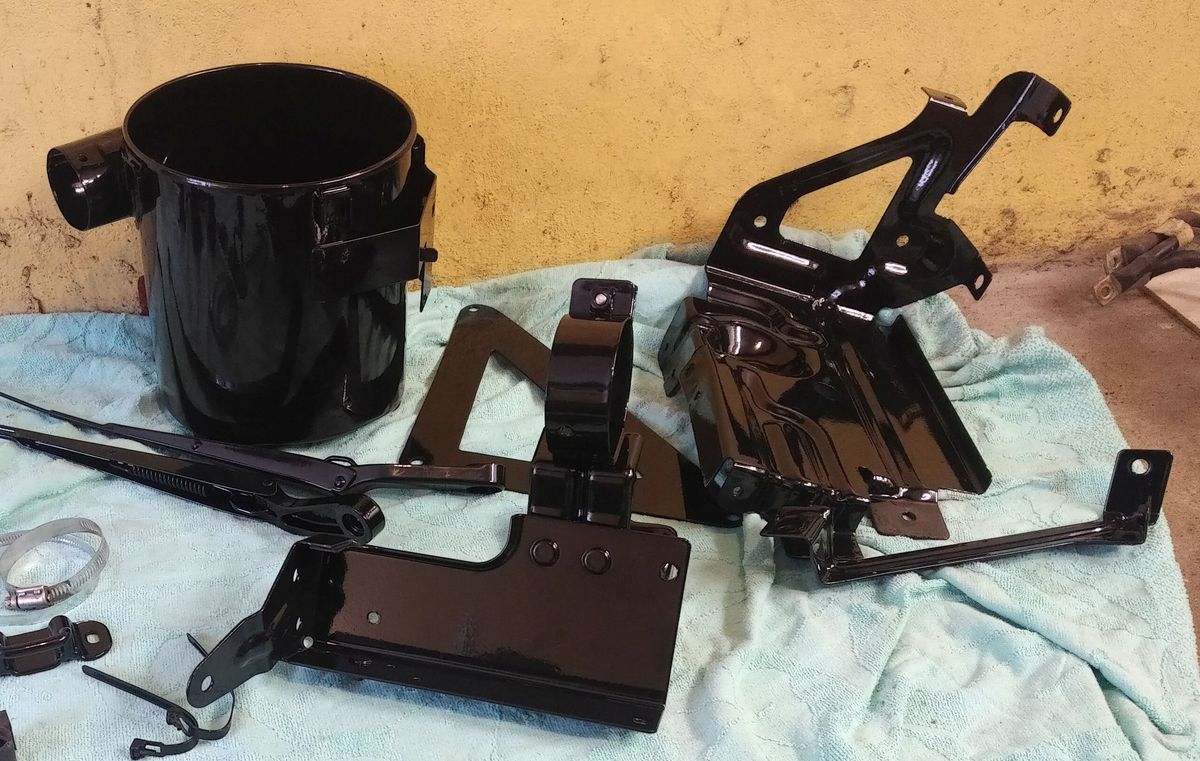

No nie! Przeciez podstawa lewego aku jest demontowalna i przykrecana, mozna odkrecic i pomalowac pdoszkowo. Mocowania sa w kazdym aucie. W tym temacie nawet sa foty mirasa jak to wyglada luzem.
A tu moje po renowacji:
Chyba ze Ty Legend mowiles o podstawie prawego aku (ale pytanie Quentila bylo o dodatkowy = drugi = lewy).
Prawy faktycznie jest zgrzewany, ale mozna te zgrzewy ladnie rozwiercic - tacke wypiaskowac, polakierowac i potem zalozyc na sruby - tak zrobilem w moim 4 Runnerze. Tu widac juz gotowe polakierowane tacki w czasie ich przymiarek do komory silnika, swieze ladne. Mocowane na kilka srub M6. I to jest swietne rozwiazanie - bo ja POD ta tacka mialem sporo syfiastej rdzy (stad caly naroznik pomalowany na czerwono po doczyszczeniu wszystkiego), docelowo przy skladaniu auta zamierzam to pod spodem wysmarowac woskiem konserwacyjnym - a w przyszlosci co kilka lat albo jak sie cos bedzie dziala to mozna tacke odkrecic i skontrolowac sytuacje i zaregowac na jakies objawy korozji.
