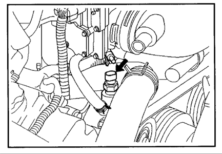

Postprzez korf » 21 lut 2018, 12:00
No właśnie chce kupić na wyrost i do testów.
Wymieniłem czujniki temperatury, które podawał mcgiver tutaj: http://trooper4x4.pl/forum/viewtopic.php?f=4&t=7374&hilit=graty&start=50
ale dalej nie odpala tak jakbym chciał. Efekt jest taki jakby raz było za mało paliwa a raz za dużo.
Czujnik był tutaj:
Kiedyś pisałeś, ze czujnik temperatury powinien być po prawej stronie silnika z tyłu przy grodzi (przynajmniej w 3.2)
wiec sam nie wiem czy został wymieniony odpowiedni czujnik.
Na alledrogo jest kilka wtrysków do 3.5 po 30zł, kupie kilka i posprawdzam czy to one są przyczyna.
Re: Wtryski do 3.5
Postprzez pocieszny » 21 lut 2018, 12:49
ten dla kompa jest z tyłu za deklami, jak masz oryginalnie silnik to bez zdjęcia dekli go nie wymienisz (no chyba że masz chińskie rączki)
kołó termostatu jest czujnik do zegara
