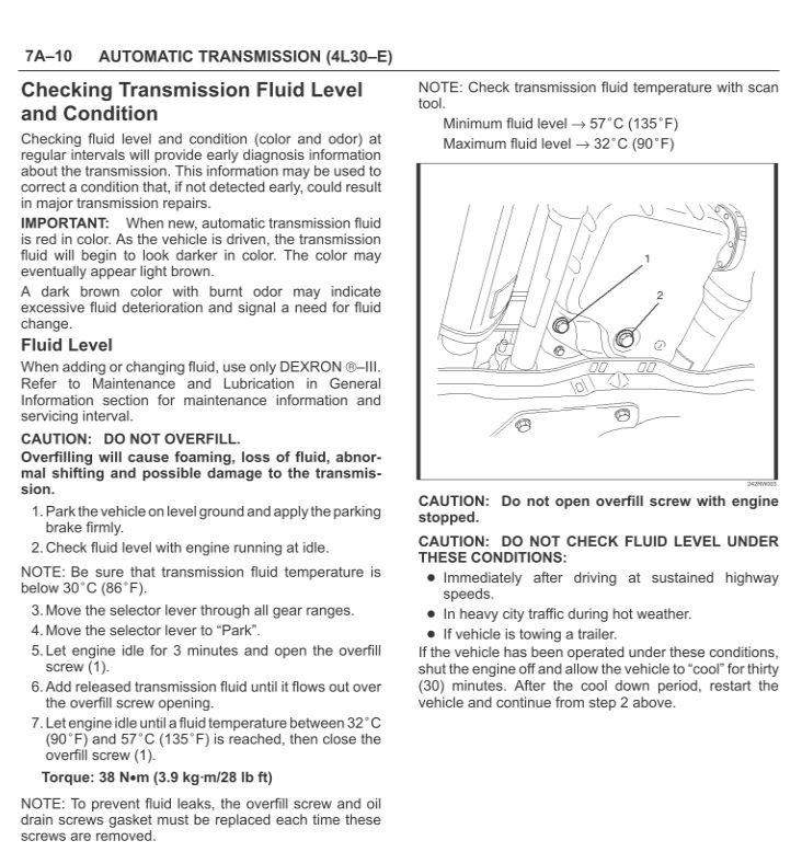

Jak sprawdzić poziom oleju w skrzyni automatycznej w 3.5?
Bagnetu brak.
Dostałem informacje telefoniczną od człowieka który się tym zajmuje, że:
należy odpalić silnik, skrzynie po 2 sekundy ustawiać po kolei P,R,D itd. po czym wrócić na P, odkręcić korek przelewu i sprawdzić czy delikatnie leje jak nie to dolać.
Problem, że nie wie gdzie w mojej skrzynie jest korek przelewu. Czy jest nad miska czy to "korek w korku", tzw. komin.
Nie chciałbym spuścić oleju zamiast sprawdzić.

Z insrukcji wynika ze korek nr 1
Jak sprawdzic

Wielki dzięki. :)2

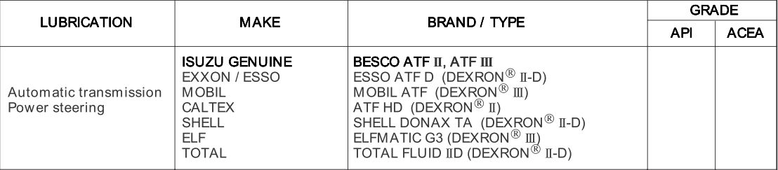

Czy w instrukcji jest opisane jaki olej powinien tam być wlany, katalog Motul wskazuje jakiś ATF znalazłem go tutaj https://motostacja.com/p/MOTUL-MULTI-ATF-1L/ i nie wiem czy będzie odpowiedni do tej skrzyni? Pozdrawiam!

dexrox 3

Duże koła ją zabiją szybko, nie sprawdzisz stanu oleju a przelewowy charakter uzupełniania płynów blokuje możliwośc odkręcenia korka i sprawdzenia czy po topieniu nie ma tam wody.

a nie lepiej podjechać do serwisu specjalizującego się w automatach, niech zerkną na model skrzyni i dobiorą odpowiedni olej?
pewnie będzie to kosztowało koło 6stówek (olej i wymiana), ale czy warto eksperymentować na tak kluczowym i drogim podzespole?
