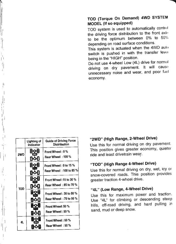

Kolego Serg. To skoro nie przyciskiem "4WD" to niech mi kolega podpowie jak rozłączyć przedni napęd :?: Z tego co ja doczytałem, przyznaje nie jestem tłumaczem angielskiego :D , w oryginalnej instrukcji obsługii to nie znalazłem ani słowa odnosnie przeciwskażań jazdy z właczonym 4wd na czarnym. jest napisane że jest to nieuzasadnione , podnosi hałas itd ale nic ze jest zabronione.Chyba że cos pominąłem to prosze mnie wyprostować.
silvestr napisał(a):Szczerze mówiąc nie słyszałem aby Troopery miały mechanizm różnicowy między przednim a tylnym mostem. Takie rozwiązania stosowane są zazwyczaj w samochodach ze stałym napędem 4x4. Gdzie to słyszałeś?

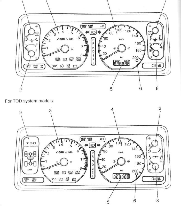

A to koledze podpowiem bo przy okazji szukania info znalazłem iz nazywa sie to TOD(torgue On Demmand). W skrócie jest to automatyczny rozdział mocy który przy właczonym 4WD przydziela na przednie koła moc od 0-50%. W pozycji 4L jest on oczywiscie stale zblokowany 50%-50%.
Prosto z instrukcji
Łatwo po zegarach poznać kto ma a kto nie :)
