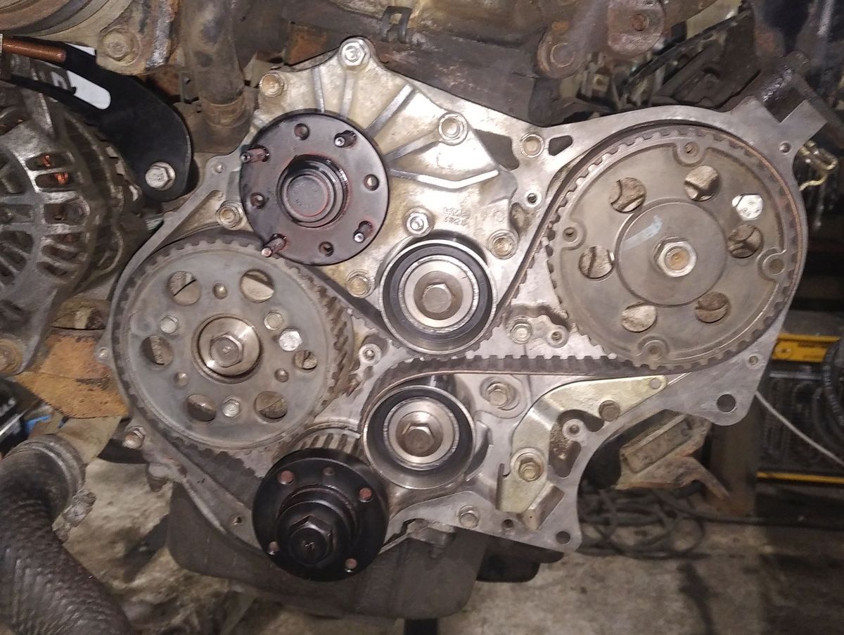

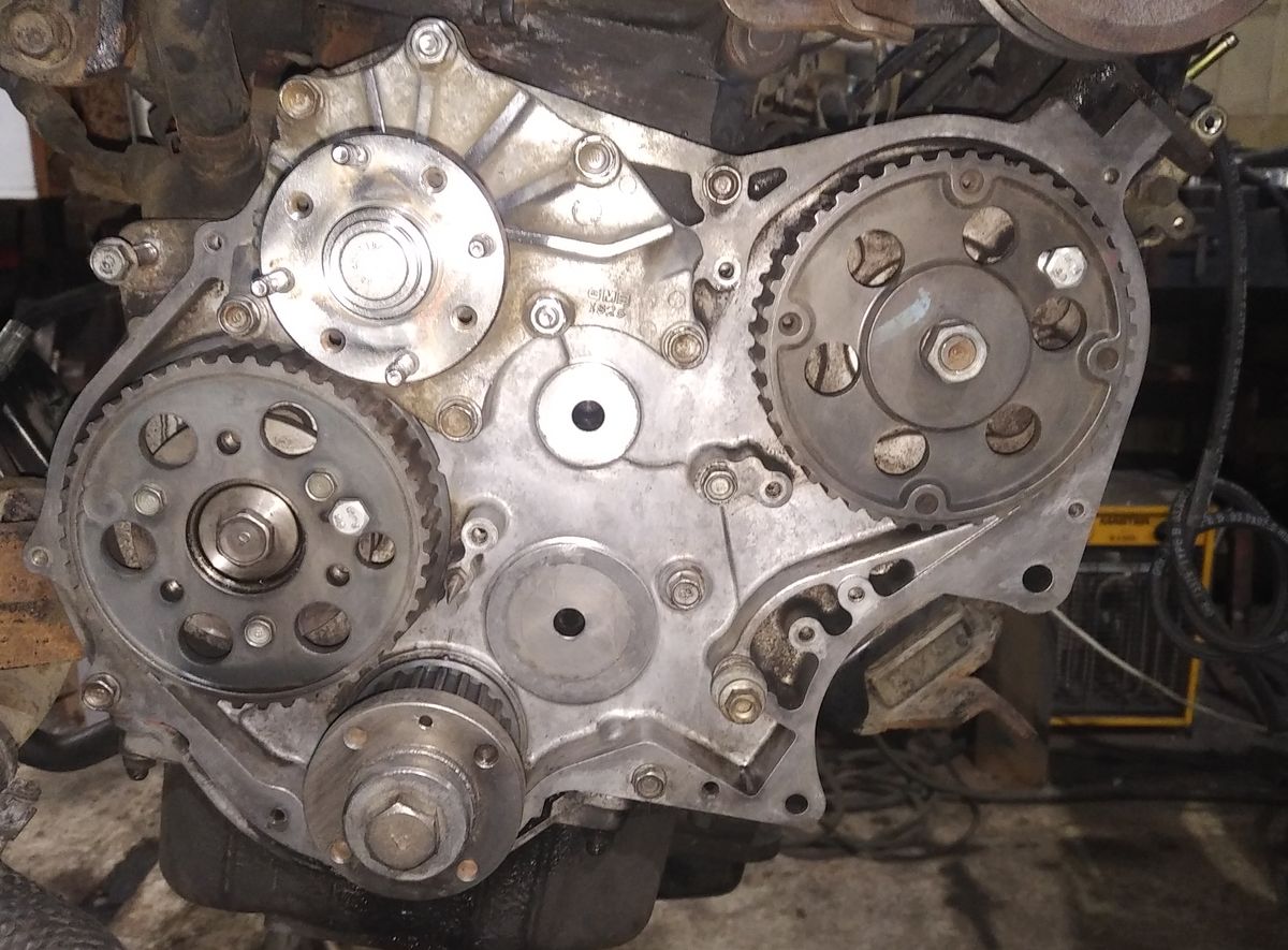

Będę robił 3.1 na bezpośrednim wtrysku. Przyjechał pacjent ale po drodze miarkę a raczej rurkę oleju połamali. więc potrzebna. Przy rozbieraniu obróciła się jedna śrubka trzymająca natryski oleju na tłok więc potrzeba. Silnik przyjechał z rozebranym rozrządem, podobno pasek strzelił i nic tam nie ma poza otworami na śruby jak na zdjęciu poniżej więc potrzeba co tam brakuje.

"Puste miejsca" to pompa wody, walek rozrzadu, rolka prowadzaca i napinacz. Dwie ostatnie kupujesz nowe razem z paskiem - np. INA. Pompe wody tez nowa zaloz. Walek rozrzadu miras powinienem miec, pamietam ze chyba mu podwozilem kilka lat temu.
Tak to ma wygladac, stale elementy:
I zmienne razem z paskiem:
Chociaz ja uwazame ze taki rozrzad lepiej pasuje do tego silnika. Jak robisz szczepa to polecam, chcialem taki zapodac u siebie ale nigdy tego nie zrealizowalem.

Wałek mam, ja go wykręciłem. Czyli do rozrządu potrzebuję tylko rolki i śruby?
Myślałem o tym rozrządzie na kołach zębatych ale jak przeglądam ogłoszenia to nigdzie tego nie ma. Jedyne ogłoszenie jakie znalazłem to w RPA. Pasek mi nie przeszkadza, wymiana raz na kilka lat nie jest kosztowna i dość prosta do zrobienia.
