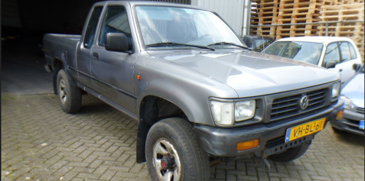

a może trochę egzotyki.... VW Taro? NIE sprawdzałem - jak stoją cenowo?

VW Taro to przeciez Toyota Hilux tylko z naklejonym znaczkiem VW.

Re: Opel Campo - warto ?
Postprzez pocieszny » 24 sty 2022, 00:51
Jake napisał(a):VW Taro to przeciez Toyota Hilux tylko z naklejonym znaczkiem VW.
nie, zdecydowanie nie jest to hilux :)3
są takie pogłoski w internecie... ale mało co pasuje, mamy takie jedno taro w okolicy, mało co z hiluxa pasuje, a jeśli już to rzeczy które się nie psują :)21

Postprzez Jake » 24 sty 2022, 01:17
Pokaz mi roznice. Tak, wiem, jeden jest single cab, a drugi 1.5 cab. Ale po za tym.

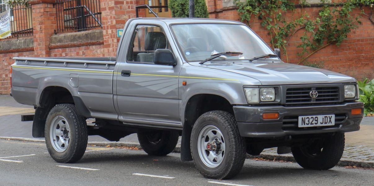

Postprzez Legend » 24 sty 2022, 11:15
ten lux wygląda jakby miał sztywny most z przodu....? dobrze widze?

Postprzez pocieszny » 24 sty 2022, 11:36
Jake napisał(a):Pokaz mi roznice. Tak, wiem, jeden jest single cab, a drugi 1.5 cab. Ale po za tym.
pod maską są różnice, nie posiadam więc dokładnie nie powiem, ale jak bardzo pragniesz wypytam kumpla co tam jest nie tak, mówi że mało co pasuje
Postprzez pocieszny » 24 sty 2022, 11:38
Legend napisał(a):ten lux wygląda jakby miał sztywny most z przodu....? dobrze widze?
tak hilux 5 generacji miał sztywniaki przód/tył
Postprzez Jake » 24 sty 2022, 13:58
pocieszny napisał(a):pod maską są różnice, nie posiadam więc dokładnie nie powiem, ale jak bardzo pragniesz wypytam kumpla co tam jest nie tak, mówi że mało co pasuje
Taro pod maska mialo 22RE benyzne albo 2L diesla. Toyotowskiego. Nie bylo dostepnej tej V-ki co u mnie w 4R, ani diesla 1KZ ale nie bylo tez bynajmniej zadnych silnikow od VW.
Byly i takie i takie, wiekszosc miala IFS, ale sztywny mosy sie zdarzal, choc nie na Europe i USA. Dosc porzadany temat.
Postprzez pocieszny » 24 sty 2022, 14:28
zresztą wcześniejsze hile miały sztywniaki, dopiero 5 generacja dostała IFS, potem na USA zrobiła się z tego tacoma a na reszte świata został hilux
