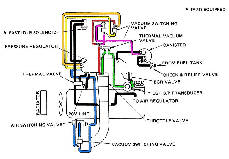

Mam jeszcze pytanie...
Jak zaślepić?
z dwóch stron wężyków czy jak :) bo wiesz jak odczepię wężyk z jednej strony i zaślepię to z drugiej będzie dmuchać (lub ssać)
Może masz jakiś schemat
Isuzu Rodeo (USA) 1993, 2,6 120KM, LPG

Postprzez skiczu » 21 mar 2012, 22:08
Usuwasz wszystko oprócz żółtych i czerwonych... Zaślepienie polega na odpięciu od kolektora ssącego i założeniu zaślepki (np. w postaci zagiętego wężyka spiętego opaską elektryczną, ja profilaktyczne wcisnąłem trochę silikonu przed zagięciem wężyka)...
