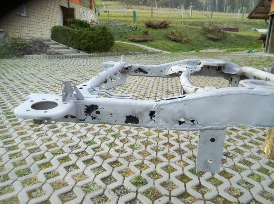

Postprzez Dibolec » 23 paź 2019, 07:59
spawanie czas start ;)

Re: Odbudowa i mody Rodeo
Postprzez mcgiver » 23 paź 2019, 08:20
no niezły chrupek ale widzę że bierzesz się za to bez kompromisów :)2

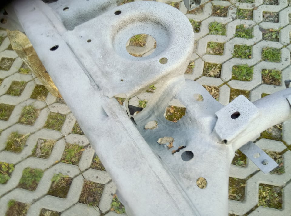

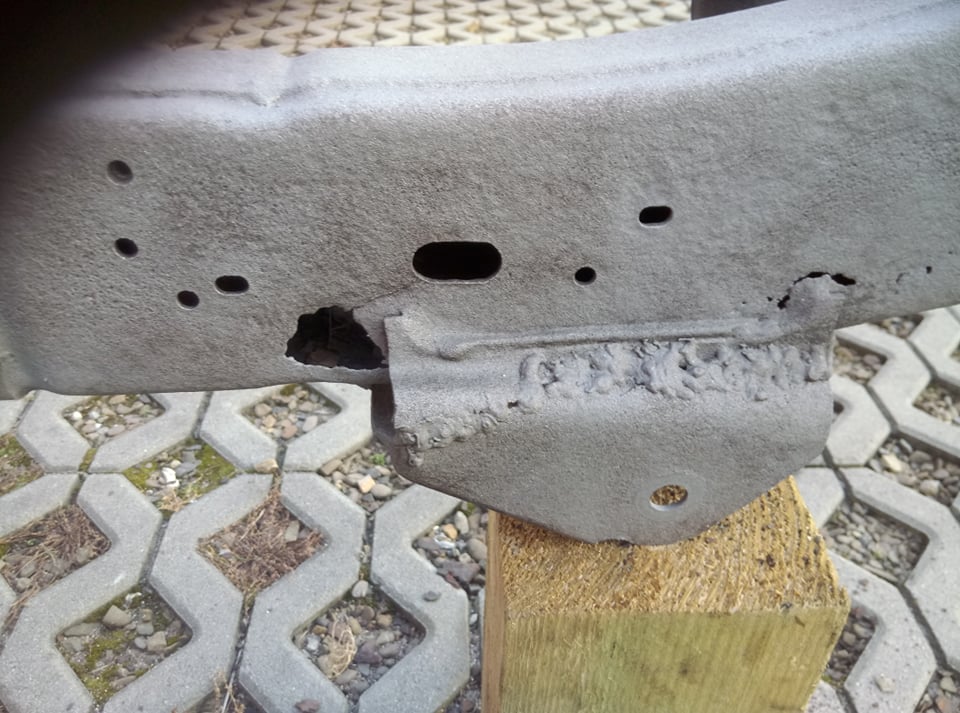

Postprzez miras7 » 23 paź 2019, 20:52
Ktoś już nieźle rzeźbił tę ramę
Postprzez Jake » 23 paź 2019, 23:27
No za piekna baza do odbudowy to ona nie jest. Ja bym użył tej z Frontery, bo tu widac, ze juz łaty raz wspawane sa przekorodowane na wylot...

Postprzez mcgiver » 23 paź 2019, 23:58
ja niewiem , moze mało leżałem pod moim ale ta rama to dla mnie jest jakaś dziwna :?
co to za jakieś dziwne okrągłe elementy na tylnych narożnikach?
edit
teraz byłem luknać i u mnie nie ma tych okrągłych elementów z tyłu ..to jakaś podpucha ?
