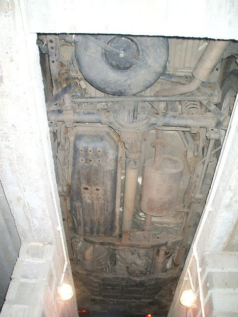

O tym wahaczu kolidujacym ze zbiornikiem paliwa to slyszalem, ale to chodzi Ci o Frontere B, przeciez w A zbiornik paliwa jest ZA mostem...

No ale to bez sensu. Bo B masz zbiornik obok wahacza, a w A zbiornik jest za mostem i nie widze jak problem mialby dotyczyc A.
Poza tym z tego co mi sie wydaje to problem tyczy sie nie środkowego wahacza, tylko lewego wzdłużnego. I przy duzym lifcie wystarczy dorobic wygięty. Za to plusem takiej lokalizacji baku jak w B, jest to, ze z tyłu doskonale miesci sie butla LPG lub drugi zbiornik na diesla, zreszta tak samo mam w 4 Runnerze ;) W Frocie A i Trooperze upchniecie butli pod spód to niestety koniecznosc zmniejszenia baku.
