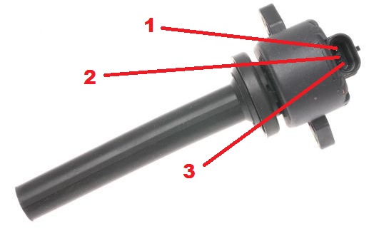

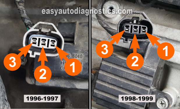

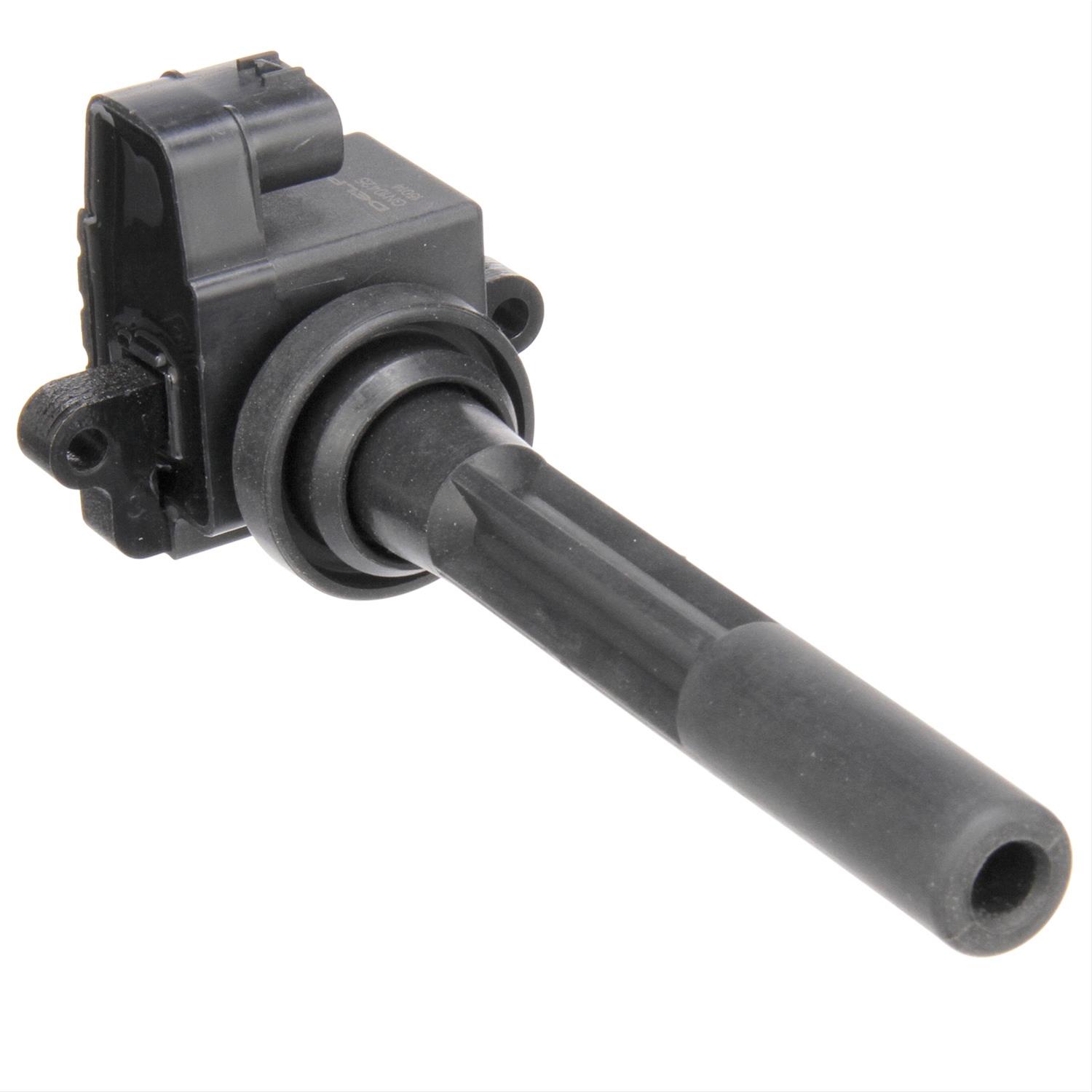

Cześć.
Pacjent to Isuzu Rodeo 3.2 z 2000 roku. Potrzebuję pomocy przy cewkach zapłonowych. Nie udało mi się dostać oryginału w Europie, tj. cewek Delphi montowanych w latach 1999-2002 (te zaokrąglone Delphi z gniazdem na górze), które mają na pinach 1-mase, 2- +12v, 3- sygnał sterujący. Dostałem za to cewki Delphi z rocznika 98-99 z wtyczką z boku (te zaś w zależności od rocznika wyglądają tak samo, ale różnią się między sobą wyśrodkowaniem pinów i podłączeniem co widać na zdjęciu), ale nie mogę zweryfikować poza jednym źródłem w necie (https://easyautodiagnostics.com/isuzu/3 ... on-coils-1) poprawności ich podłączenia.
Wychodzi na to, że pomiędzy tym co mam obecnie (zaokrąglone Delphi) a tymi kupionymy (wtyczka dla rocznika 98-99) są zamienione ze sobą piny 1 i 3.
Może ktoś pomóc z weryfikacją prawidłowej kabelkologii- schemat, albo sprawdzić u siebie na aucie, czy jest tak jak na zdjęciu z wtyczkami?
Pozdrawiam.
