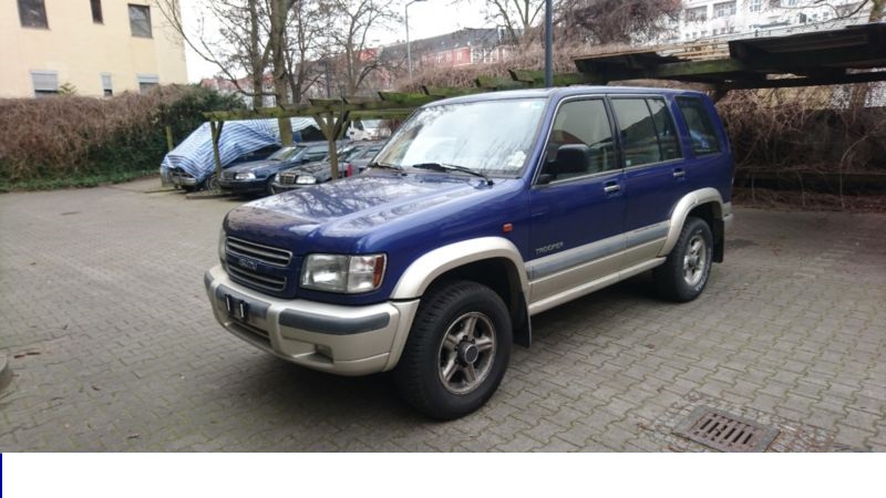

Kupiłem mojego trupera w sierpniu tegoż roku w Berlinie, od handlarza Ahmeda. Przez telefon powiedział,że silnik chodzi nie równo... cena atrakcyjna była.
Pojechałem obejrzałem, w silniku panewka nie stukała, napierdzielało jak młotkiem o kowadło. Po korzystnych dla mnie negocjacjach(cena złomu)), podjętym ryzyku auto kupiłem.
Nie można było nic sprawdzić z racji, że nie było jazdy próbnej.
W moim garażu rozebrałem silnik na drobne części myśląc, że może wał korbowy da się szlifować, napawać azotować.... I tu moje rozczarowanie nastało. Na wale nie było śladu panewki, luz 4mm, oleju w silniku parę kropel. Obdzwoniłem chyba wszystkich w Polsce i nie da się wału napawać, bo jest to jakiś twardy odlew czy coś. Podobno te wały wytrzymują do 800koni! Zaczełem szukać innego wału. Ale jest jakby niemożliwe znaleźć go w Polsce. Zaczełem szukać silnika, też porażka. Jedna znana firma od Truperów z Wrocławia mogła mi taki silnik ściągnąć na zamówienie, ale cena była porażająco dla mnie za wysoka. W stanach te auta są popularne, można kupić wał, silnik i wszystko inne. Ale wysyłka droga. Jako że spikam po angielsku poszukałem auta z angli, tam te silniki są równie popularne jak w usa. Nie było łatwo, ale kupiłem auto, widziane tylko na zdjęciach, załatwiłem transport przez telefon i mam już 2 niejeżdzące Truperki hihi zapłaciłem mniej za całe auto z transportem do polski, niż za sam silnik z Wrocławia.
Silnik uszczelniłem, przełożyłem wraz z nowym paskiem rozrządu itp.Trupek nr 1 ma 191000km a drug 121000mil, udokumentowane! Auto z kierownicą po właściwej stronie kupiłem w sierpniu,ale całą przygodę zakończyłem w pąździerniku. I odtąd przejechałem kilka tysięcy kilometrów.

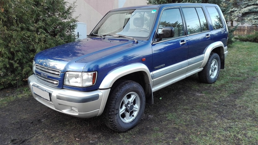

Jeszcze jak stał u handlarza
Trooper 3.5 automat

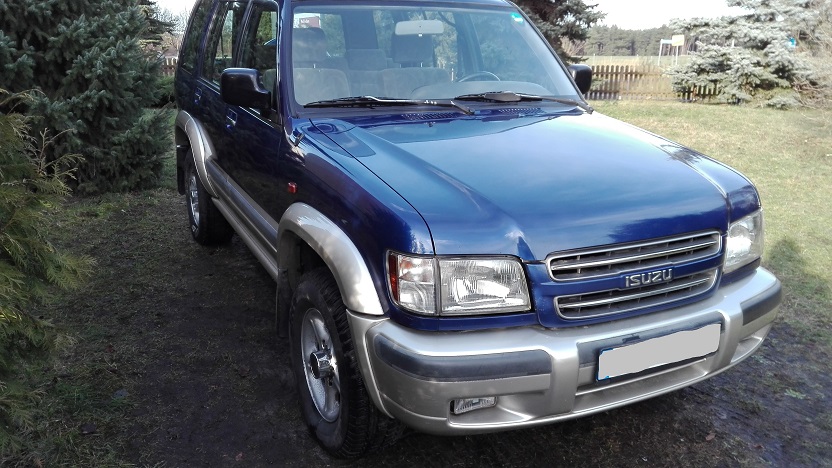

Postprzez j.jaroslaw » 10 gru 2016, 19:17

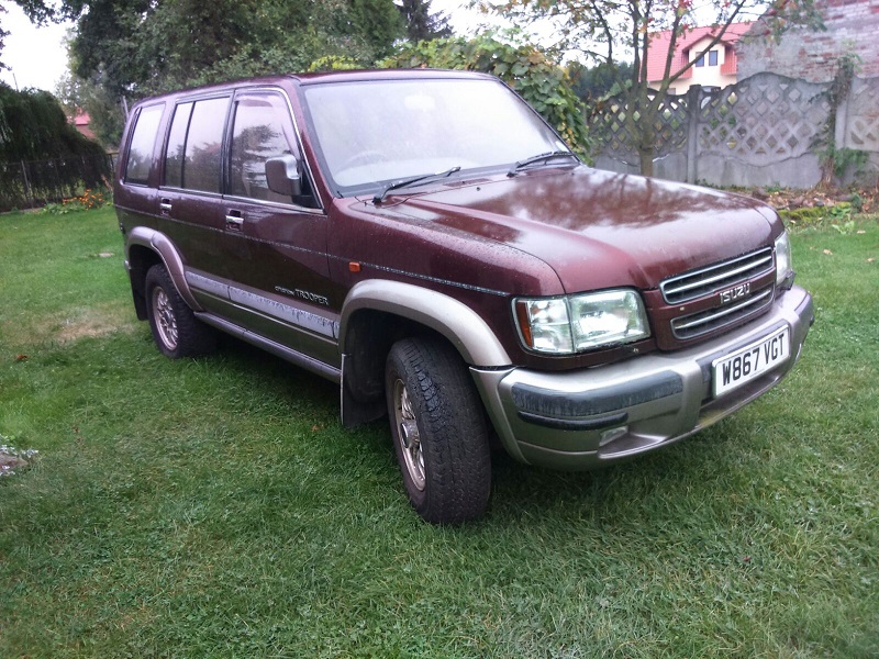

A oto z dnia dzisiejszego...
Anglik jak sprzedawał swojego Isuzu powiedział mi, że był w warsztacie i skrzynia automat do wymiany( z taką też wiedzą kupowałem już drugiego kota w worku)- czerwony olej na podłodze. Jak ja obejrzałem auto okazało się że chłodnica od wspomagania przerdzewiała, olej wyciekł. Jazda próbna była ( w PL) silnik śmigał super, tylko wspomagania było brak, no i zaczełem przekładkę serca Isuzu...
A oto dawca... angol.

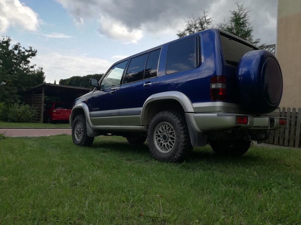

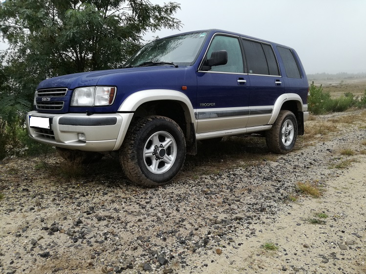

Re: Moje spełnione marzenie Trooper 3,5V6
Postprzez j.jaroslaw » 27 wrz 2017, 15:20
Robi się.
po lifcie, na kołach M/T, rozmar opon fabryczny
Przed liftem zaieszenia, na kołach szosowych

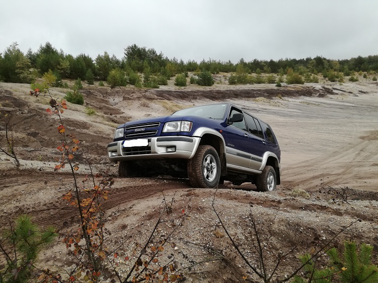

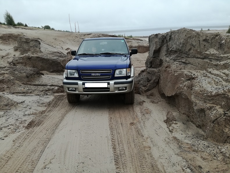

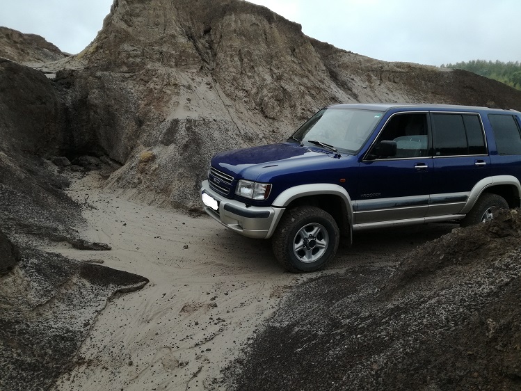

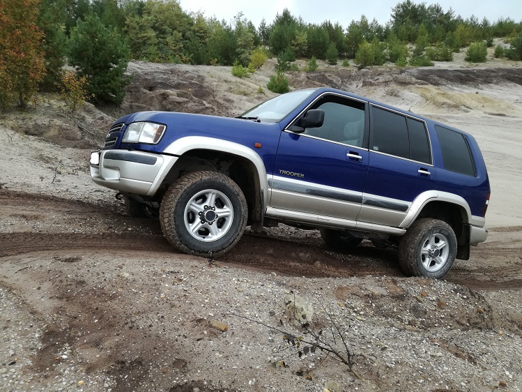

Postprzez j.jaroslaw » 01 paź 2017, 15:08
A oto i dzisiejsze foty.
Trooper 3.5 automat
j.jaroslaw
Posty: 25
Dołączył(a): 06 gru 2016, 19:00
Postprzez j.jaroslaw » 01 paź 2017, 15:11
Proszę nie pytać gdzie to, dziś nie moge udzielić info, bo miejsce to park przyrody(czy coś)- zakaz ruchu,podobno.
