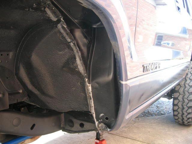

bodylift to 30-40mm w montku, więcej jest ogólnie bez senu
podniesienie środka ciężkości przy bodylifcie jest symboliczne, wszytko co ciężkie zostaje na dole, tylko buda idzie w góre,
zwiększenie siły na mocowania? pomijalne, no chyba że chcesz liftować 20cm albo rame masz w stanie agonalnym
sztywność zostaje taka sama, poduchu przecież nie są stalowe i wszytko się w oryginale między sobą rusza ;)
lewarki itp są wystarczające, nic nie trzeba wydłużać
widoczna rama to tylko + można spokojnie ją w czystości utrzymać
tak trzeba przerobić mocowanie zderzaka, jak chcesz zostać przy serii to jest 2 godziny roboty
wisko przy tym lifcie dalej trafia w chłodnice ;)
zalety? zawias i 70% masy pojazdu zostaje tam gdzie była, nie zmienia się geometria, auto prowadzi się jak przed liftem,
lift robi się po to żeby zmieścić większe opony, w zasadzie po nic więcej :)21
na naszym rynku (w sprzedaży z homologacją) nie ma liftu zawieszenia które zwiększa zakres pracy, robi tylko lift, albo zwiększa łądowność auta, w większości sprawiają że auto prowadzi się jak taczki
BTW najlepszym wyjściem do wsadzenia większych opon jest połączenie małego bodyliftu i małego liftu na zawieszeniu, i do tych aut jest to złoty środek

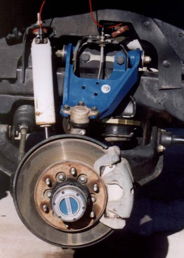

To zależy czego dotyczy to pytanie. Pamietajcie że bodylift nie ma absolutnie żadnego wpływu na właściwości terenowe auta. Kąty zejścia/wejscia, kąt rampowy i prześwit pozostają identyczne. To przeciez sluzy tylko temu by zmieścić dużą opone w nadkolu.
Jesli wiec pytanie brzmi: Jak chciałbym zmieścić 34-35" w Trooperze:
Na ten moment nie mam takiej realnej potrzeby, ani argumentu, dla którego byłoby to niezbędne, bo 33", które wchodzą bezboleśnie prakycznie bez żadnych modyfikacji mi wystarczają. Te 315/75 to był przelotny głupi pomysl, który mam nadzieje mi szybko przejdzie, ale gdybym się uparł to najprawdopodobniej poszedłym w strone wycięcia narożników nadkoli i częściowego pozaginania blach w strone "od koła". O tak jak tutaj:
Lub nawet troche bardziej. Gdyby nadal brakowało miejsca, a opona tarłaby przy skręcie zewnętrzną krawędzią ściąłbym na skos cały narożnik, usuwając mniej więcej trójkąt równoboczny od miejsca gdzie kończy się wewnetrzne nadkole (to zamalowane barankiem na zdjeciu) do pierwszej śruby na dole, mocującej błotnik do reszty karoserii. Żeby zachować akceptowalnie estetyczny wygląd wspawał cienką blache blache zasłaniajaca odkryte przez cięcie profile. To nie jest banalnie latwe, ale jest do zrobienia tak, żeby nie wyglądalo jak żałosny wiejski tuning. Ale na ten moment wole niczego nie ciąc, budy nie podnosić i dalej jezdzic na 33"
Jesli pytanie zas brzmi: Jak moim zdaniem zrobić rozsądny lift w Trooperze, lift służacy nie wciskaniu wiekszych kół, bo nie do tego służy lift zawiasu, tylko lift który troche poprawia możliwosci auta w terenie:
To do 2" nie widze wielkiego problemu. Najłatwiej poprzez wymiane sprężyn z tyłu na dłuższe, drążków skrętnych na mocniejsze (ale nawet nie ze wzgledu na sam lift, tylko na stalowy zderzak i wyciągarke kóre cholerenie dociążają przód) i zapodanie dośc łatwo dostępnych nieco dłuższych amortyzatorów. Przy 2" mamy dość sensowny kompromis korzyści w stosunku do wad. Auto nadal ma zachowaną geometrie, nadal trafia w droge i prowadzi sie względnie normalnie, wahacz wciąż ma akceptowalny zakres skoku w dół i koło nie odrywa sie od nawierzchni. Gotowe kity robi Lovels, IronMan, Calmini i pewnie inne firmy też.
Można też próbować przyoszczedzic i kupic sprężyny z pospringu, a majac z przodu fabryczny zderzak zrezygnować z wymiany drążków, a jedynie zwiekszyc naprezenie wstępne. Dodam, że rocznikach 98-02 z nową budą byłoby to nawet łatwiejsze, bo przez dłuższe wahacze, mamy większe ramie i nie trzeba aż tak kręcić drążków zeby te 2" osiagnąc.
Chcąc liftować wyżej, albo nawet zostając przy tych dwóch calach ale chcać mieć lepszy skok zawieszenia zaczynają się schody, bo należaloby zapodać customowe wahacze, odgięte w dół, mniej więcej tak jak robi Radzikone do G.Vitary, albo tak jakie oferuje Calmini do Rodeo:
Które byc może dałoby się zaadaptować do Troopera, przerobic, lub przynajmniej wykorzystac jako inspiracje do wytworzeniach cutomów. Ale tak jak mowilem - to sa z mojej strony teoretyczne rozważania, bo nie miałem dotychczas takiej potrzeby, wiec nie robiłem poważnego rozpoznania.

pocieszny napisał(a):widoczna rama to tylko + można spokojnie ją w czystości utrzymać
Nie podoba mi się rama na wierzchu! Wiadomo, ze to kwestia gustu, ale dla mnie wyglada to jakby auto się rozłaziło w szwach.
pocieszny napisał(a):tak trzeba przerobić mocowanie zderzaka, jak chcesz zostać przy serii to jest 2 godziny roboty
Nie chce zostać przy serii, mam stal z przodu i z tyłu. Ale pasowaną pod fabryczna wysokosc. Albo musiałbym ciąć i spawać łapy (co jest mocno osłabi), albo zamawiać nowe cięte i gięte na CNC (co jest drogie), albo pogodzić się ze szparami (co wyglada fatalnie)
pocieszny napisał(a):wisko przy tym lifcie dalej trafia w chłodnice ;)
W chłodnice trafia. Ale nie trafia w kierownice powietrza, innymi słowy tę ramke która kieruje struge z wisko prosto na chłodnice. A ona moim zdaniem jest bardzo ważna. We Frocie po swapie na 3.1 wisko bylo gdzie indziej niz w TDS i ramki nie było, wentylator szalał po maska rozchlapujac błoto i wode z nawet relatywnie małej kałuży po całej komorze silinika, a silnik grzał sie znacznie bardziej niz w Trooperze.
pocieszny napisał(a):zalety? zawias i 70% masy pojazdu zostaje tam gdzie była, nie zmienia się geometria, auto prowadzi się jak przed liftem,
No wlasnie nie xD Lift sie robi, zeby zwiekszyc kąty natarcia i zwiekszych prześwit pod brzuchem (tak, grucha dyfra zostaje tak samo nisko jak była, ale auto juz tak łatwo nie powiesi sie na pierwszym lepszym pieńku). Lift IFS zeby zmiescic wiekze koło nie jest rozwiazaniem, bo ruch wahacze max. w góre pozostaje taki sam, kręcać drążki nie przestawiamy punktów pracy zawieszenia, a jedynie przesuwamy punkt spoczynkowy w stosunku do zakresu min-max.
pocieszny napisał(a):na naszym rynku (w sprzedaży z homologacją) nie ma liftu zawieszenia które zwiększa zakres pracy, robi tylko lift, albo zwiększa łądowność auta, w większości sprawiają że auto prowadzi się jak taczki
To jest niestety prawda. Żaden lift typu sprezyny/drazki & amortyzatory nie zwiększy skoku. Do tego trzeba modyfikowac wahacze, a przynajmniej górny. Coś tam za wielką woda jest dostepne w tym temacie, ale wiadomo ze nie tak łatwo jak do Toyoty. Natomiast nie dokońca zgodze sie, ze auto prowdzi sie po zmianie sprezyn i drazkow jak taczki. Zapodanie twardszego zawiasu +200kg do fabrycznego auta to nieporozumienie, ale jak mamy stalowe zderzaki, wyciagarke albo dwie, bagaznik dachowy, zbiornik na wode, kanistry i troche szpeju, to na seryjnym zawieszeniu auto siada, łatwiej dobić zawieszenie do odbojów i wzrasta ryzyko ukręcenia drązka skrętnego, który jest przeciążony. Rozsądek mówi - dobieraj parametry sprężyn do parametrów pojazdu.
