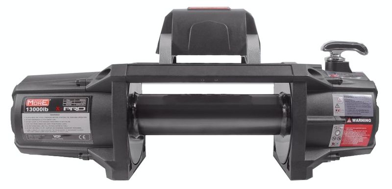

Na razie przychylam sie do More'a. Jest produkowany w tej samej fabryce co Warn, ma 5 lat gwaranacji i czesci sa dostepne od reki. W zestawie sa kable 35mm^2 (a nie zadne mizerne 16mm^2 jak tanie chinczyki) Obudowa wyglad na zwarta i solidna. I mozna kupic go bez liny za 2177z, co wydaje sie dobrym kompromisem cena/jakosc.
Chociaz z drugiej strony Kangoorowinch tez wyglada interesujaco, ale sa malo popularne i ciezko znalezc opinie na ich temat. Ale interesuje jest ze podobno maja hamulec poza bebnem = lepiej.
Jeszcze troche podzwonilem, znalazlem sklep niedaleko domu ktory ma i More'a i Kangura. W piatek beda miec obie na stanie - podjade poogladac.
More:
-silnik 6KM
-5 lat gwarancji
-duza dostepnosc czesci
-popularny producent
-produkowany w fabryce Warna
-brak informacje o klasie wodoszczelnosci
-hamulec w bebnie
-cena bez liny 2177zl + slizg ok 100-150zl

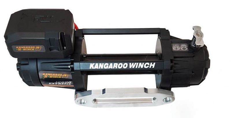

Kangur:
-silnik 6.6KM
-2 lata gwarancji
-mniej popularny marka
-produkowany podobno na podzespolach Superwincha... tez dobrze ale jak to sie ma do konca superwincha
-klasa wodoszczelnosci IP68 (wysoka, identyczna jak Warn)
-hamulec POZA bebnem
-cena bez liny 1650zl razem ze slizgiem. Cena rewelacyjna... choc niepokojaco niska przy windzie o tych parametrach.

Dzis bylem w sklepie stacjonarnym pod Poznaniem, mieli na miejscu i Kangura i More'a i Escape'a.
Generalnie wrazenie z ogledzin takie sobie. Wszystkie windy maja tak samo badziewne akcesoria, kable wielkosci sznurowki nie nadajace sie absolutnie do 600 czy nawet 200A, pilociki i puszki na przekazniki z gownolitu. Same obudowy w kazdej z powyzszych marek tez nie zachwycaja. More dobrze to wyglada na zdjeciach, w rzeczywistosci wszystko jest niezbyt rowno spasowane, do tego chinskie naklejki po polsku z napisem "Dzwinia spzegla" itp.
A'propos sprzegla - w ogladanym Escape unoszona dzwigienka sprawia wrazenie ze urwie sie pojutrze, tego modelu z przekrecana - nie mieli na polce.
Kangur o dziwo zrobil najlepsze wrazenie, moze szalu nie ma, ale tragedii tez nie. More'a skreslilem, jak nie wpadnie zadna nowa inspiracja to raczej skonczy sie na Kangurze. Kable dokupie grubsze z hurtowni elektrycznej, line dam swoja, przekaznik pod maske, pilociki do wyrzucenia, i tak uznaje jedynie sterowanie z wnetrza auta. I moze sie to jako tako sprawdzi w praktyce... moze.

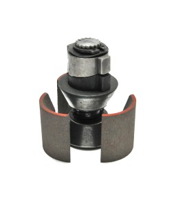

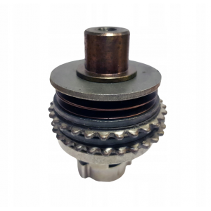

Robie postepy w robieniu doktoratu z wyciagarek. Juz wiem jakie sa rodzaje hamulca i jak wygladaja.
Hamulec stozkowy wewnatrz bebna:
brake inside.jpg (7.79 KiB) Przeglądane 31871 razy
Hamulec tarczkowy na zewnatrz bebna:
Brake outside.png (75.86 KiB) Przeglądane 31871 razy

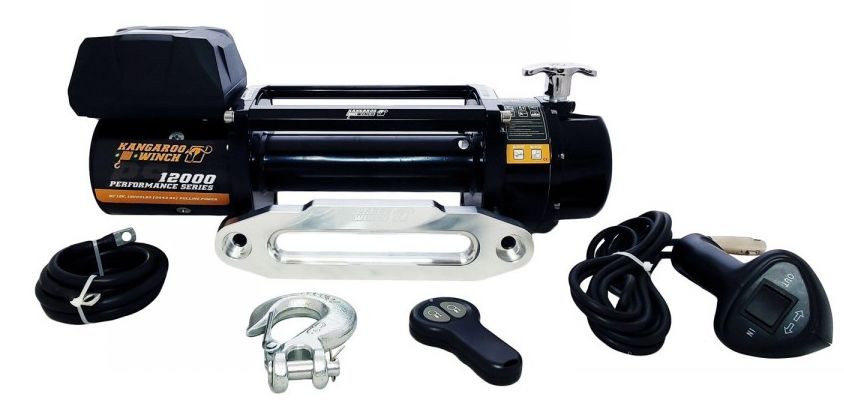

Skonczylem deliberowac nad wyciagarka. Kupilem kanagaroowinch, ale ciut inny model niz pierwotnie ogladalem:
K12000 PS
Mialem obawy ze w modelu HD te super turbo oslonki ktore nadaja "designerski niepowtarzalny wyglad" beda tylko utrudniac zycia i pod nimi bedzie sie zbierac bloto sol i inne zlo. Model PS to jest kserokopia Tigersharka. Hamulec zwykly, w bebnie, sprzeglo na bolec, silnik 6.5KM.
Do tego oczywiscie idzie syntetyczna lina ø10mm, 28m.
