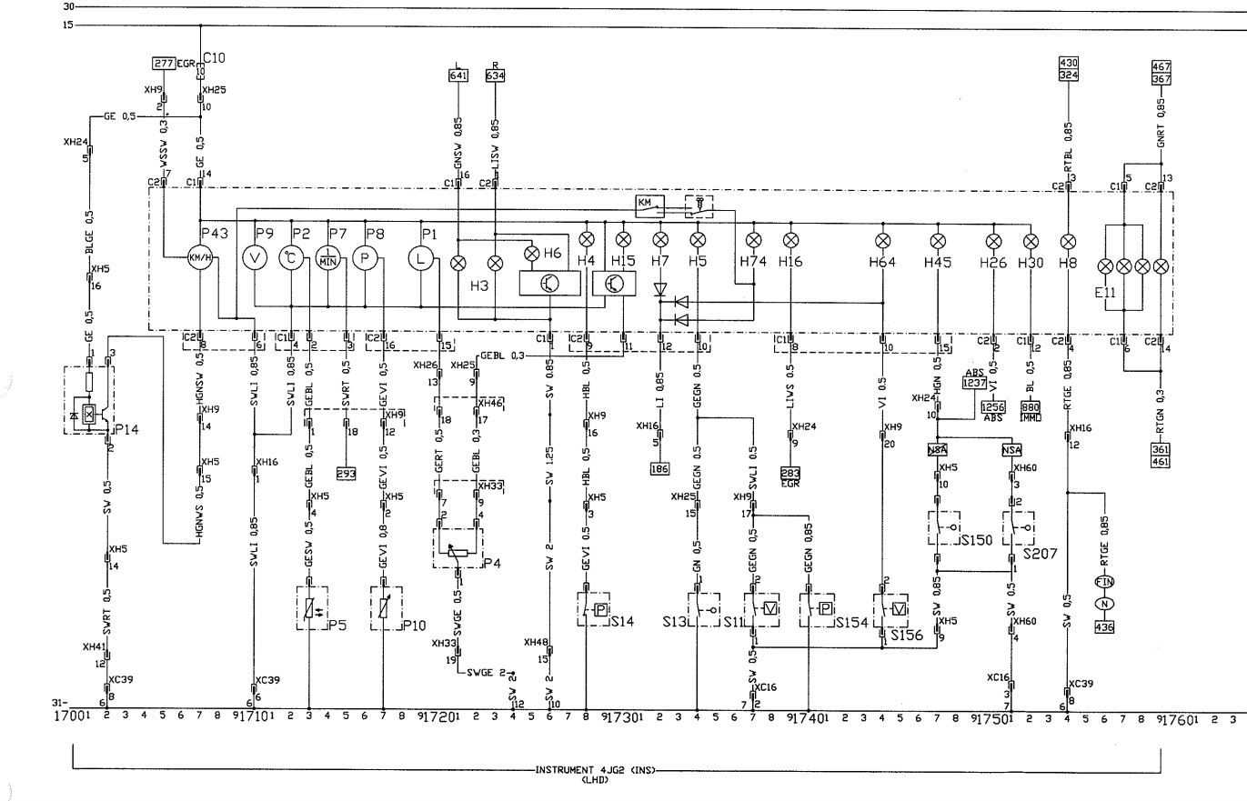

Ogolnie to tak; czujnik prędkości dziala na sensorze Halla.
Wyprowadzenia są następujące (w nawiasie napięcia względem masy pojazdu/ujemnej klemy akumulatora):
1 - sygnał wyjściowy na prędkościomierz (7.5-8 V)
2- masa (0V),
3- napięcie wejścia (12-14V)
Tu pinout czujnika prędkości:
Kolory na pigtail czujnika (z tym ze wiekszosc czujnikow nie ma pigtail):
1 - GE = Gelb = Żółty
2 - SW = Schwarz = Czarny
3 - HGNWS Hellgrün/Weiß = Jasnozielony/biały
Kolory w wiązce skrzyni według schematu:
1 - BLGE = Blau/Gelb - Niebieski/Żółty
2 - SWRT = Schwarz/Rot = Czarny/Czerwony
A tu schemat zegarów w 3.1 LHD:
4JG2 Gauges.png (226.27 KiB) Przeglądane 36492 razy
Schemat jest od przejściówki ('96r). Numery pinów w kostkach zegarów sa zupelnie inne, wiec na to nie zwracaj uwagi, kolory moga byc CIUT inne, ale z reguły sa zbliżone (np. biały - biało czarny; niebieski - zoltoniebieski itp.). Cienki czarny z czerwonym lub różowym paskiem to we wszystkich rocznikach masa czujników, czarny w srebrne cętki - po prostu masa. Mysle, ze to juz Cie jakoś naprowadzi?
Re: Umarł szybkościomierz
Postprzez Mati96 » 28 kwi 2021, 17:49
Dzięki wielkie,
Schemat oraz opis uratował sytuację, wszystko działa jak należy :)
