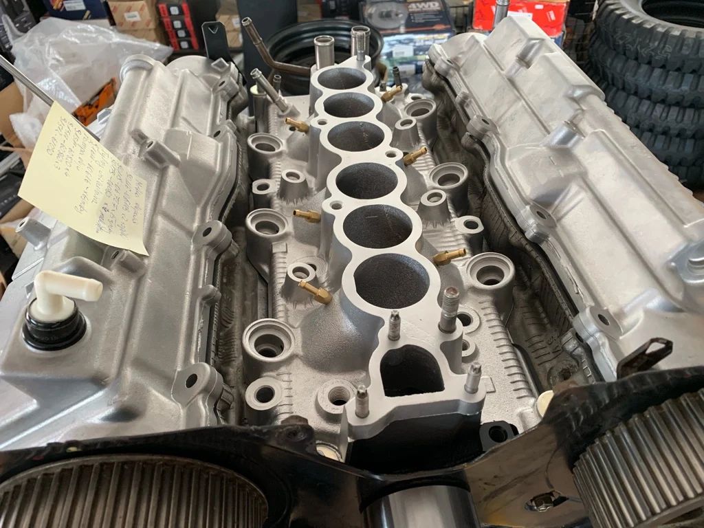

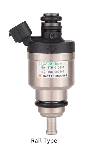

Znalazlem wtryskiwacze LPG ktore bede chcial zastosowac - Hana H2100.
Osadzenie na o-ring prosto w kolektor i pod listwe paliwowa z drugiej strony. Co lepsze maja wtyk Denso, taki sam jak OEMowe wtryski benzynowe ;) Japonsko!
Postprzez Jake » 21 lis 2022, 06:46

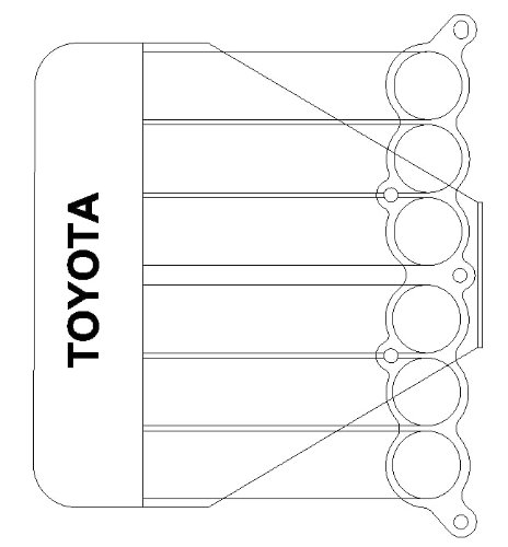

Kombinuje tez wstepnie z customowym kolektorem na lewa strone. Jest troche pomyslow, kazdy ma jakies wady, jeszcze nie wiem ktora opcje zastosuje w praktyce.
Na razie utknalem w martwym punkcie bo nie znam wymiarow kanalu przepustnicy ani kanalu pojedynczego cylindra wiec nie moge zwymiarowac rysunku i policzyc przekrojow.

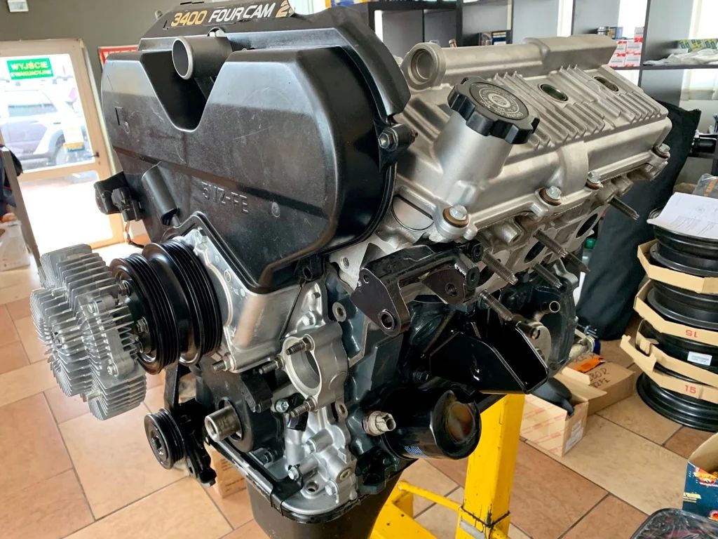

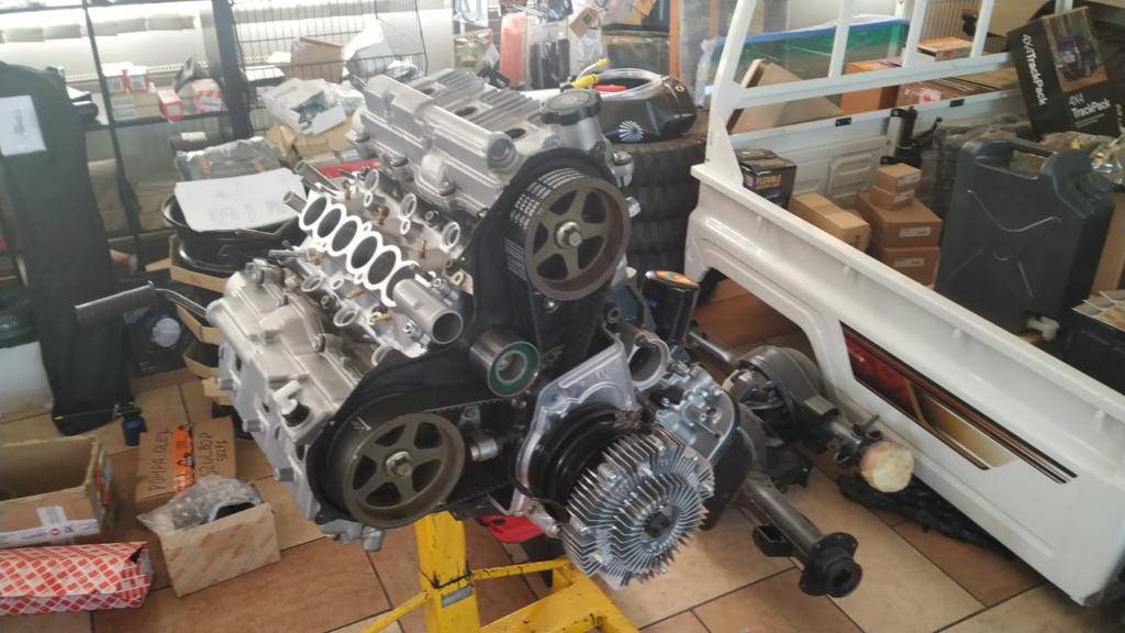

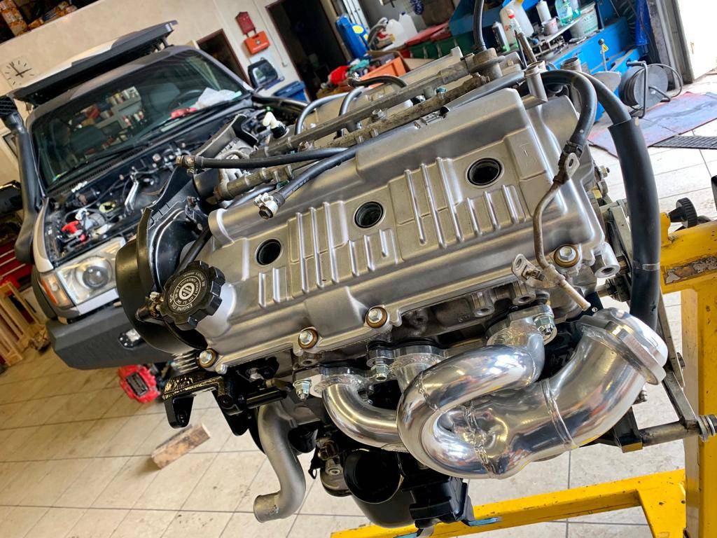

No i najistotniejsze. Dostalem potwierdzenie ze mam zarezerwowany silnik o ktorym wspominalem. Dobrze! Do odbioru nie wiadomo kiedy bo jeszcze nie jest wyjety z auta w ktorym jezdzil do tej pory.
Tak to wyglada:

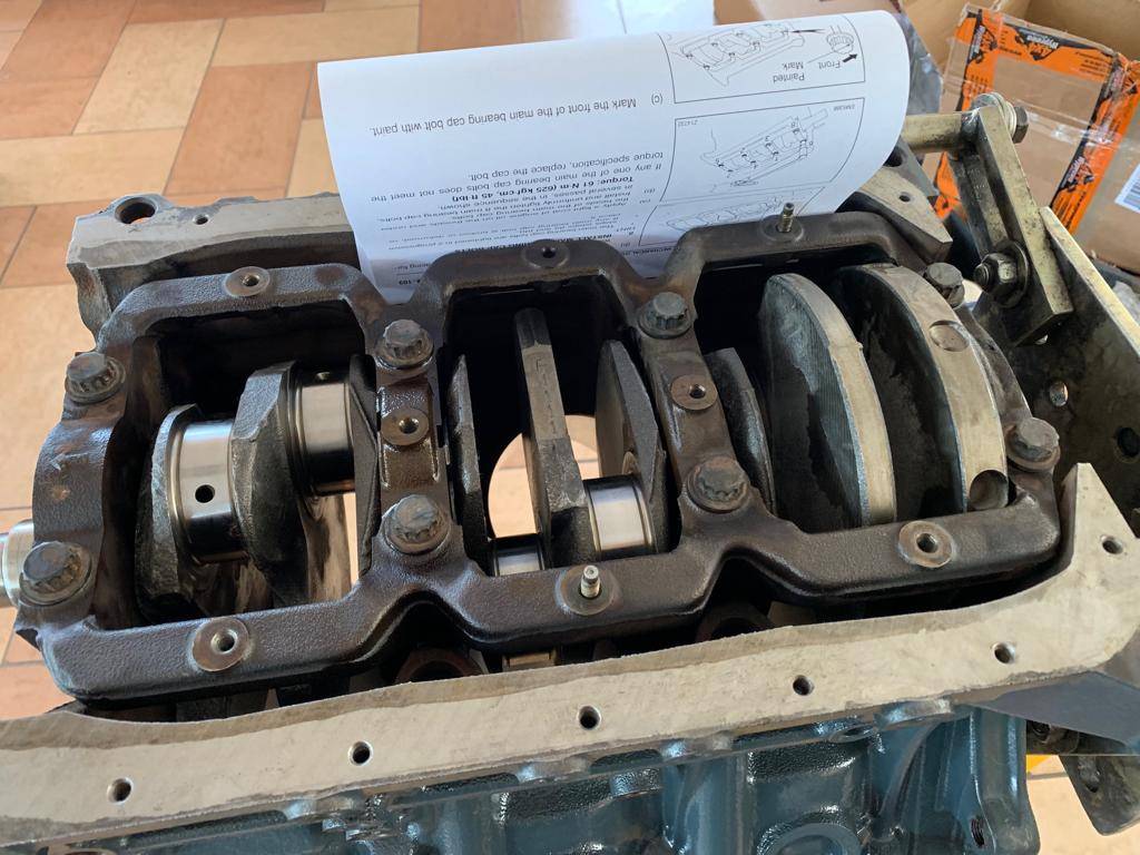

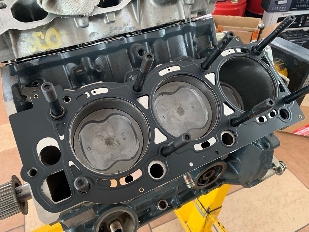

Silnik po kapitalce jakis czas temu. Nowe tloki 5VZ-FE, nowe kute korby i nowy kuty wal z 3VZ-FE*. Nowe panewki i wszystkie uszczelki. Nowe zawory, glowice po obrobce. Customowe headery wydechowe i dwie symetryczne downpipe z nierdzewki.

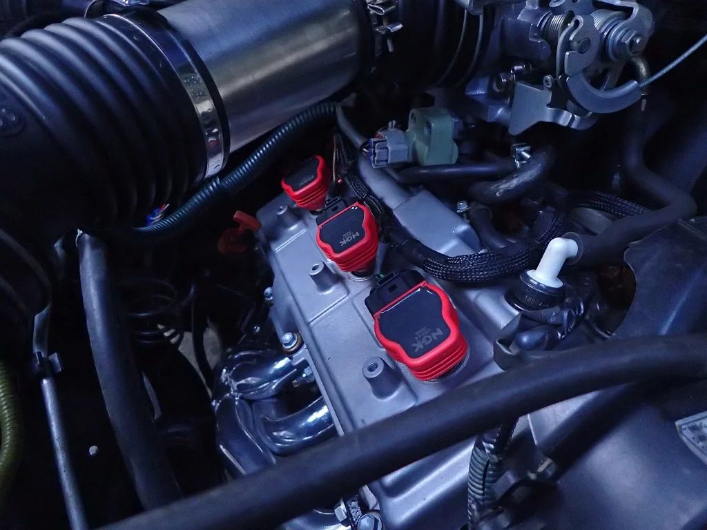

Na ten moment jezdzi na stand-alone stad customowe COPy NGK. Nie wiem jeszcze czy kupie go ze stand alonem - wtedy zaplon zostaje tak jak jest, czy bez stand-alone i bedzie fabryczny komputer od 5VZ-FE Toyoty. Zobaczymy. Zalezy to od ceny i od tego czy stand alone EMU wysteruje mi 12 wtryskiwaczy w pol-grupie na dwoch mapach.
Jesli padnie na ori komputer to niestety nie moga zostac te czerwone cewki. Albo trzeba wrocic do cewkomodulow z iskra tracona (tak jak w Trooperze 6VD1) czego nie chce robic albo kombinowac.
Konwersja na pelny COP na fabrycznym ECU nie jest zbyt latwa, bo chociaz silnik posiada czujnik polozenia walka, to z ECU ma trzy niskopradowe wyjscia IGT, ktore trafiaja na modul zaplonowy i zasilaja 3 podwojne bipolarne cewkomoduly wyzwalane dwukrotnie czesciej niz potrzeba. Mozna by kombinowac z zewnetrznym ukladem ktory na podstawie odczytu z czujnika na walku rozdzielalby 3 sygnaly naprzemiennie na 6 osobnych - ale to nadmiar komplikacji.
Prostszy plan to Wasted COP. I teraz sa dwie opcje; albo trzeba by zastosowac 2 pinowe COP i podpiac je rownolegle parami pod modul zaplonowy, albo usunac modul i zastosowac COP z Lexusa z 4 pinowym zlaczem ktore zawiera zwrotny sygnal potwierdzenia zaplonu IGF i tez podlaczyc je rownolegle parami ale prosto pod ECU. Pierwsza opcja moze przeciazac triaki w module zaplonowym, chociaz nie musi - do sprawdzenia. Druga wydaje sie pozbawiona potencjalnych problemow.
Wasted COP tez daje zbedna iskre na suw wydechu, ale jako ze kazdy obwod HV idzie tylko przez jedna przerwe na jednej swiecy - mamy nizsza opornosc obwodu, potrzeba nam nizszej energii do jonizacji, wiec powinnismy uzyskac wiekszy prad iskry i jej lepsza jakosc. To teoria. W praktyce pewnie roznica bedzie nieodczuwalna, ale mam tez w zanadrzu inny argument, nie do podwazenia - bo moge! :D Nie lubie podwojnych cewkomodulow. Poza tym eliminujemy zawodne przewody HV no i mamy 6 jednakowych modulow symetrycznie na obu glowicach. Latwiejsze diagnozowanie usterki - mozna latwo przerzucic fajke lub swiecie w ramach szukania usterki plus awaria jednej cewki powoduje ze jedziemy dalej na 5, a nie na 4 cylindrach.
Widoczne na zdjeciu wkretki do gazu oczywiscie wylatuja, beda wtryski prosto w kolektor tak jak zapowiadalem.
*3VZ-FE to nie jest to samo co 3VZ-E ktory mam teraz w 4R. To calkiem inny silnik z osobowki, ktory jest fabrycznie kuty i trwalszy a czesci z niego pasuja do 5VZ-FE :)

Jest tez juz zamysl odnosnie tego jakie puzzle beda uzyte do skompletowania tej ukladanki.
Silnik 5VZ
Lapy 3VZ
Smok oleju 3VZ
Miska olejowa 3VZ
Bagnet olejowy 3VZ
Nie zdecydowalem jaki splash guard zastosuje. 3VZ ma kanapke. Blok-uszczelka-splash guard - druga uszczelka - miska. 5VZ ma wewnetrzny splash guard ale nie pasuje do smoka od 3VZ i trzeba wycinac w nim otwor.
Wisko 5VZ
wentylator - jeszcze nie wiem, raczej wszystko jedno
Oslona wentylatora - moze zostac fabryczna od 3VZ, problem w tym ze jej nie mam, a handlarze za lekko polamana chca 300zl. W tej ceni to spokojnie uspawalbym customowa z nierdzewki albo alu, tylko niestety jestem durny i rok temu wyrzucilem moja stara polamana oslone i nie mam sie czym wzorowac. MEH!

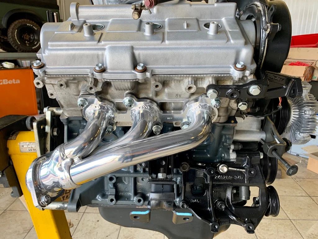

Headery + downpipe - custom nierdzewka.
Crosspipe - moze uda sie kupic razem z silnikiem, jesli nie - custom z nierdzewki na zamowienie
Reszta wydechu - na razie zostaje to co mam na aucie. Jak zgnije za kilka lat bede kombinowal z czyms lepszej jakosci, na razie nie bedzie na to srodkow, a wydech jest dosc swiezy. Mam nadzieje ze starczy mu srednicy i przeplywu
EVAP Canister - 3VZ
Puszka filtra - 1KZ
Kolektor dolotowy - wielka niewiadoma - work in progress....
Czujniki cisnienia oleju - dwa, od 3VZ i od 5VZ. Zegar + kontrolka.
Czujnik temp wody - 3VZ jesli pasuje, lub 5VZ jesli nie pasuje + custom pod dodatkowa kontrolke
Lambda: przy standalone - szerokopasmowa 1szt, przy OEM ECU - waskopasmowa Denso i chyba niestety trzeba dwie. + zegar AFR
Dodatkowo: Czujnik EGT i MAP. Byc moze tez temp oleju, ale nie na pewno.
Kompresor klimy: 5VZ, reszta klimy OEM, stopka sprezarki powinna pasowac od 3VZ tak by uzyc OEM przewodow
Pompa wspomy 5VZ, przewody wspomy - 3VZ po drobnej przerobce.
Alternator - Custom 150A z Renault Vel Satis - ten sam ktory mam teraz zalozony.
Linka gazu - pewnie rzezba...
Zamach + sprzeglo 3VZ
Skrzynia i dzwon - R150f z 3VZ

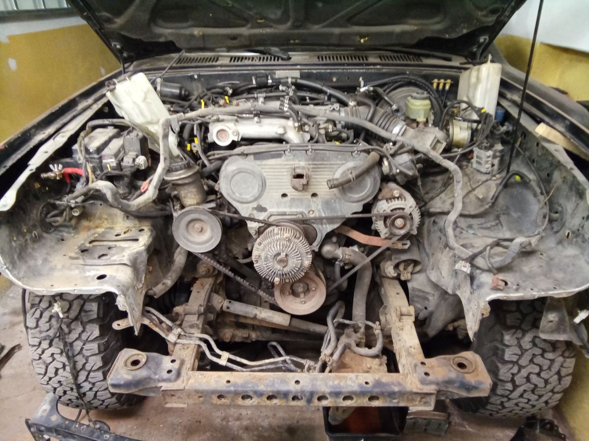

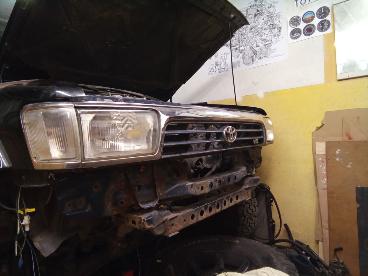

Postprzez Jake » 03 lip 2023, 02:45
Dlugo panowala ciesza, ale nie, nie, nie rozeszlo sie po kosciach :D
Praca i inna zajecia blokowaly prace, ale wczoraj ruszylo z kopyta.

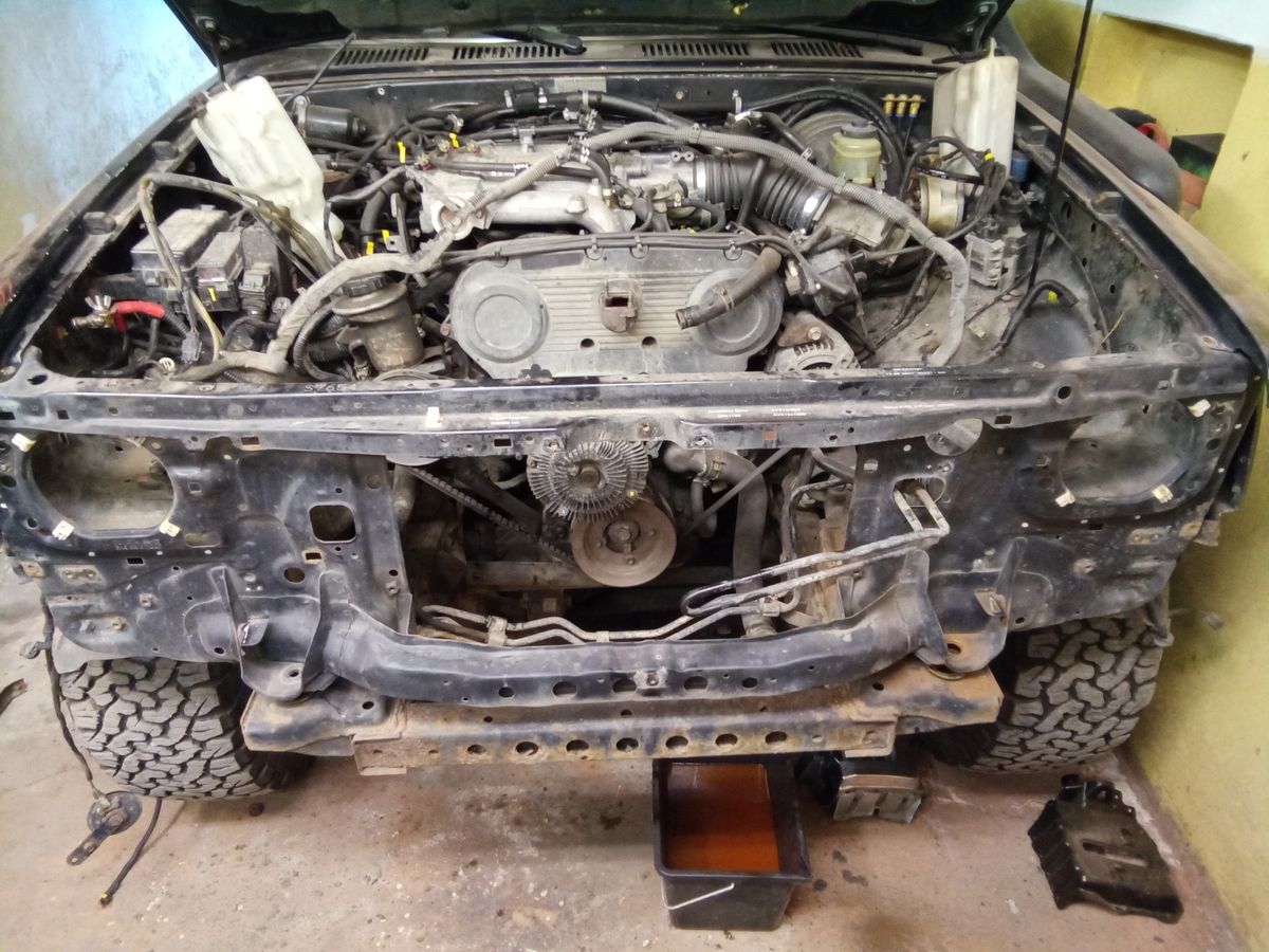

Zdjete stare procho-zderzaki, wyciety przedni pas (wymieniam na inny, zeby zalozyc poliftowe reflektory) i przy okazji wymiana lozysk tylnej osi. Luz z prawej strony byl taki nie wielki... ze dwa milimetry tylko. :lol: Szczeki dobrze nasmarowane olejem z mostu, nie piszczaly przy hamowaniu nic a nic! :)21
Z tym przednim pasem to mam taka rozkmine, czy nowy wspawac punktowo czy mozna by nie zrobic przykreconego na sruby.... To super wygodne do wymiany silnika, chociaz z drugiej strony latwiej dzwignac motor w gore niz zrzucac zderzak. Chyba mi juz chory pomysl przeszedl xD

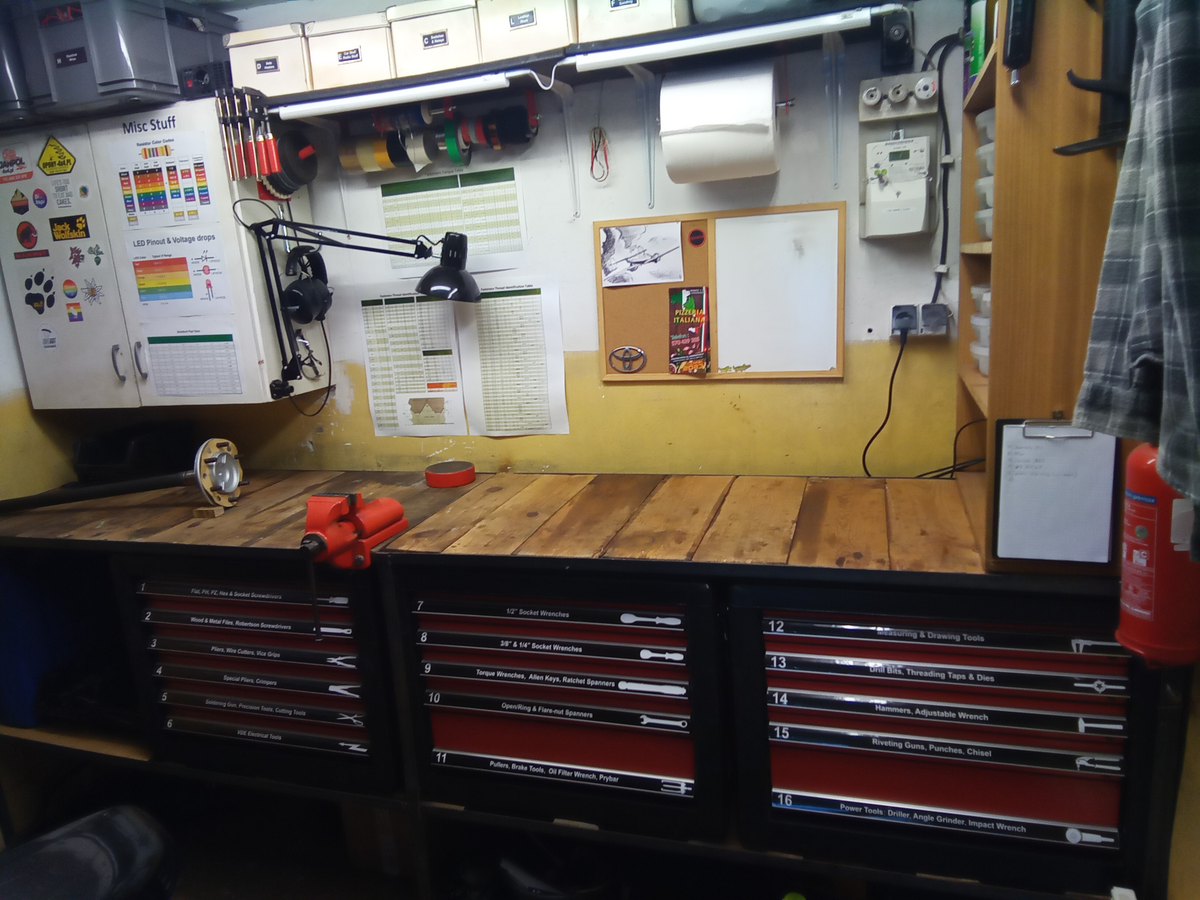

z mojego punktu widzenia trzeba mieć zgrzewarka a nie mam więc bym to poskręcał.... :)
GDzie taka fajną dziuple znalazłeś?
Postprzez Jake » 09 lip 2023, 07:02
Raczej po prostu dam sprawy punktowe migomatem.
Dziupla to moj garaz, w rodzinnych stronach (podkarpacie), mam go od lat, po moim dziadku.
Nie jest duzy ani piekny, ale funkcjonalny.
Postprzez Legend » 09 lip 2023, 07:30
schludnie. Fajne miejsce!

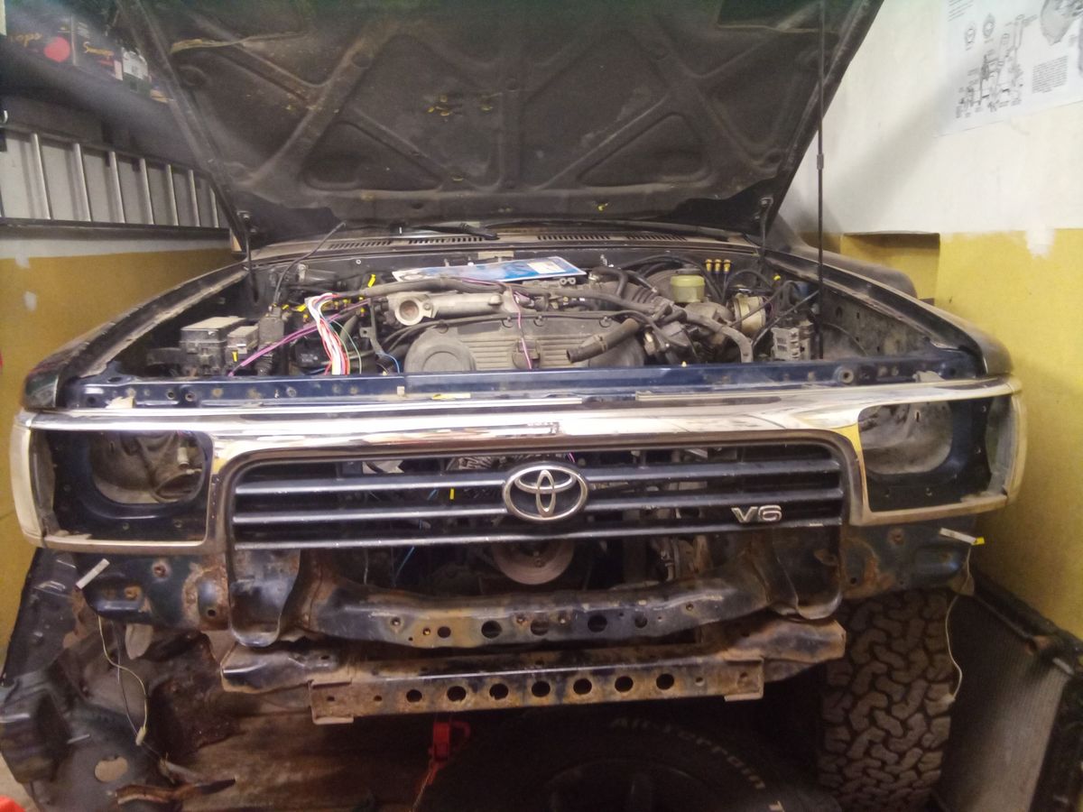

Postprzez Jake » 15 lip 2023, 08:27
A dziekuje, lubie porzadek, no i przydaje sie ;)
Dziubiemy dalej...

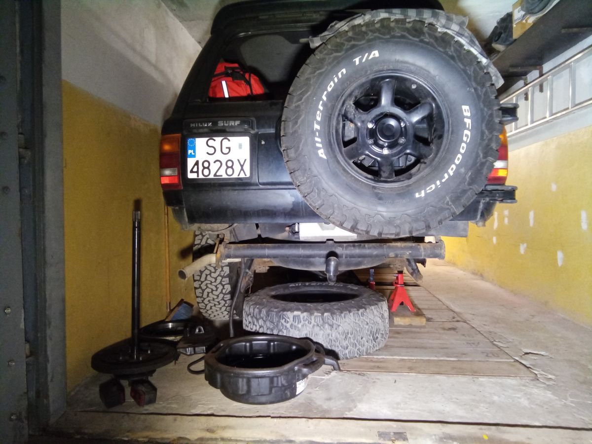

z prawej strony jest nowy uszczelniacz tylnej polosi, czekam na tarcze kotwiczna z malowania i skladam.
Przy okazji wymiany przednich sworzni i przeglad polosi. Waham sie czy wymieniac oslony przegubow, nie sa jeszcze zle, na jednej jest lekkie spekanie powierzchniowe, na drugiej nic nie widacm ale z drugiej strony jak juz wszystko mam na wierzchu...

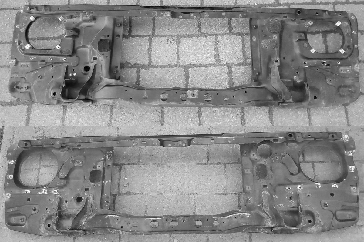

Blacharsko tez idzie. Przywiozlem dzis nowy przedni pas, wycialem zgrzewy, przymierzylem - pasuje idelanie, jakby stad byl ;) Dodatkowo tacka drugiego akumulatora i wspornik dieslowej puszki filtra powietrza. Wszystko rozwiercone, dopasowane, w budzie zrobione punkty montazowe, teraz wszystko do piachu, wsporniki w proszek, pas przedni do lakierownai normalnego i mozna go wspawac.
Waham sie co z glownymi reflektorami, uzywki czesto sa a to ubite, ato nadpekniete, a to uszkodzone etc... dodatkowo po 30 latach maja matowe szkla i oblysniki, no ale sa ori TOYOTA. Alternatywa sa zamienniki DEPO. To nie to samo co fabryka, ale sa nowe, maja przejrzyste szkla i srebrzyste oblysniki. Kolega z forum TLC w 80-tce zmienil ostatnio na depo i mowi ze ogromna poprawa widocznosci noca. Minus taki, ze depo nie maja elektrycznej regulacji, no ale cos za cos. Chyba pojde ta droga.
Pas przedni stary vs nowy:
I wstepne pasowanie:

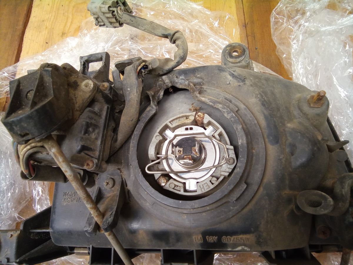

Lampy przyszly juz dzisiaj, szmelc, szrot i syf. Nie pojmuje ludzi, pytalem dwa razy "Czy lampy sa w dobrym stanie? Bez pekniec, ukruszen? Czy sa wszystkie uchwyty?" "Tak, sa w bardzo dobrym stanie"
Rozpakowuje paczke - cztery uchwyty urwane, jedna lampa dodatkowo przytopiona w ogromny stopniu, tak ze do srodka zieje dziura wielkosci 4 palcow, odlbysnik w tej lampie oczywiscie szaro-bury. No ja %$%^#*&!!! Po co pociskac farmazony i klamac w zywe oczy? Oczywisice lampy ida do zwrotu, ale nie ogarniam tego. Ludzie maja chyba siano w glowie zamiast mozgu.
Stan rzekomo bardzo dobry wyglada tak:
Za to przynajmniej zrobilem przymiarke jak to bedzie wygladac jak sie w koncu kiedys posklada:

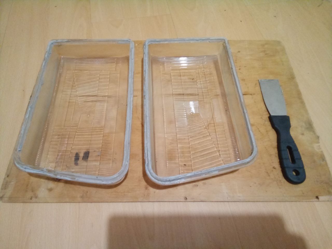

Opalarka mowisz... Wiekszosc ludzi poleca piekarnik. I Tez mi sie jakos wydaje ze piekarnik bedzie rowniej nagrzewal...

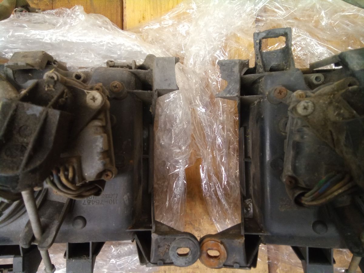

Dzis rozebralem te koszmarne lampy z OLX, stwierdzilem ze nie ma co sie pitolic, obcialem plastik dookola szlifierka - i tak idzie do smietnika.
Odlbysniki sa cale, jednen bardzo slaby (od tej lampy ze stopionym tylem - nie miala uszczelnienia i do srodka lecialo wszystko, drugi jest nienajgorszy (tylko jedna sciana zluszczona), ale oba perfekcyjnie nadaja sie do regeneracji, klosze sa idealne, wiec tez sie nadaja.
Bede je dzis wieczorem rozklejal delikatnie w domu.
Postprzez Jake » 24 lip 2023, 21:31
I po krzyku. Rozklejanie jest banalnie proste, nie zajelo mi nawet 15 minut. Duzo strachu, duzo szumu o nic.
Firmy co strasza ze "stare klosze pekaja" prawdopodobnie mowia to tylko po to zeby klienta odeslac z kwitkiem bo z jakiegos powodu im sie nie chce takiej regeneracji robic.
Mam dwa perfekcyjnie dobre europejskie szkla i dwa europejskie odblysniki ktore po zregenerowaniu beda idealne.
Teraz czekam az przyjda brytyjskie lampy jako dawcy korpusow, rozklejam je, czekam na moje odlbysniki i bedzie skladanie :)
