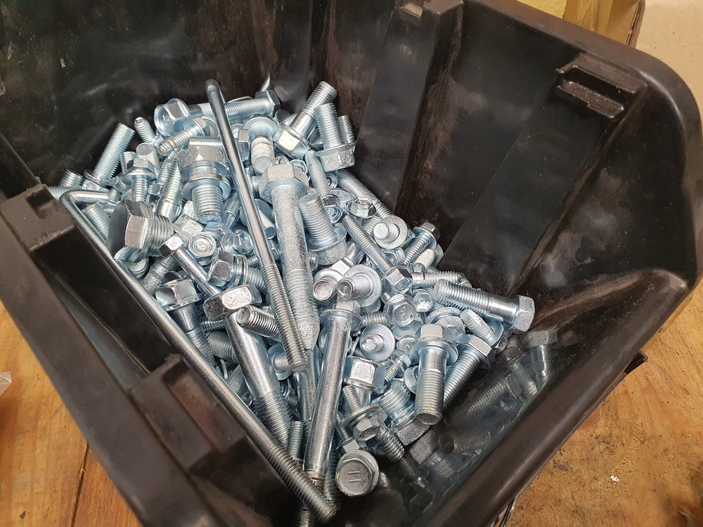

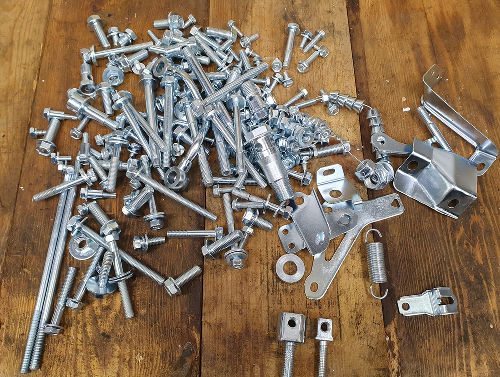

Z pierdolek, przywiozlem rzeczy z ocynku. Sa piekne.... teraz bym chcial wszystko cynkowac.
- 20231114_161537.png (1.63 MiB) Przeglądane 35218 razy
- 20231114_155055.png (1.36 MiB) Przeglądane 35218 razy
