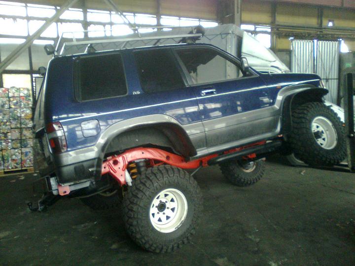

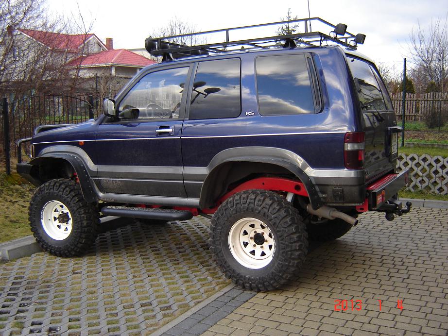

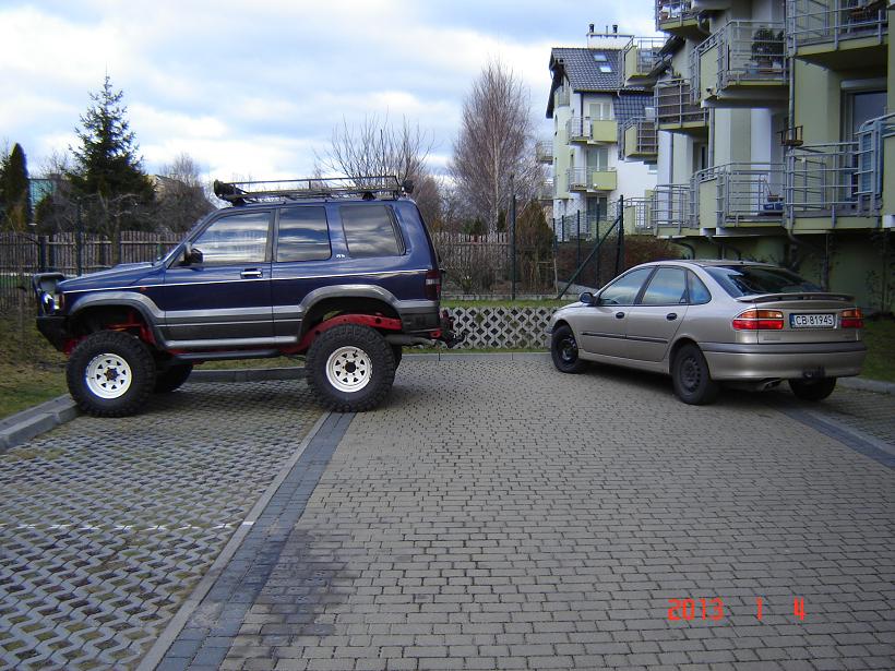

Posiada Montka RS z 92.roku z silnikiem 3.1.Autko w moim posiadaniu od ośmiu lat. W roku 2012 zdecydowałem się na wymianę ramy, gdyż moja po ostatniej konserwacji dostała parę dziur, a belek poprzecznych prawie wcale nie było. Rozglądałem się za ramami do mojego modelu, ale większośc ram była w takim samym stanie co moja. Przez przypadek trafiłem do znajomego, który miał się podjąc reanimacji mojej starej ramy, ale na jego warsztacie akurat rozbierali Patrola krótkiego GR-a, w którym rama była w stanie no idealnym to nie, bo idealna to w nowym, ale śmiało mogę powiedziec że w stanie bardzo dobrym.
No i się zaczeło budowanie małego monstera.
Sorry, ale jestem cienki w kompie, i jak rozgryzę dodawanie zdjęc, to zapodam parę fotek. Powiem tylko że auto było budowane według moich pomysłów, i wszystkie części potrzebne do przebudowy były nowe, lub też jakieś duże podzespoły były regenerowane. Budowa zajęła sześc miesięcy, przez warsztat zajmujący się autami terenowymi. Dla mnie efekt końcowy był zaskakujący.

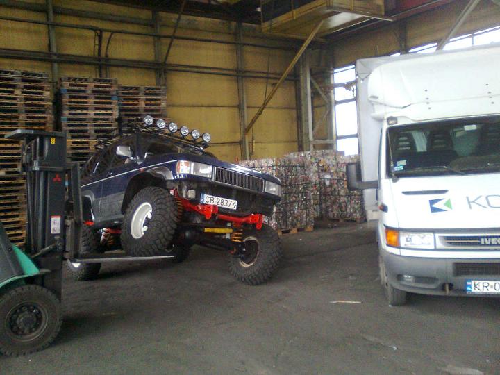

Postprzez gsxr1100_1980 » 20 sty 2013, 14:19

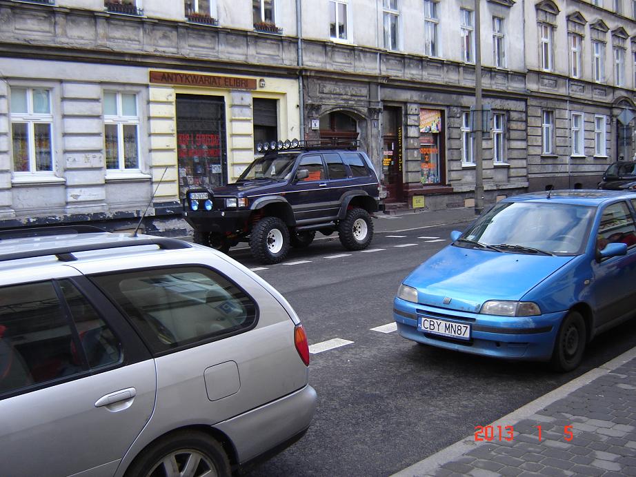

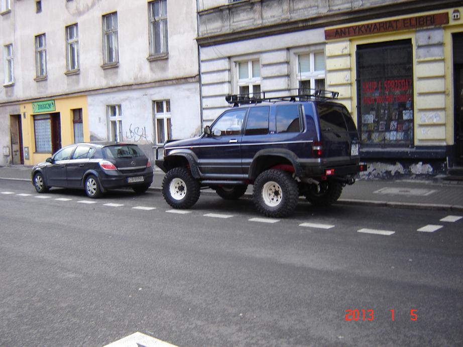

Cały dół, czyli rama, mosty, zawieszenie, układ kierowniczy pochodzi z Patrola, buda, silnik, skrzynia pochodzą z Montereya. Przy tej przeróbce, pojawiło się sporo problemów przede wszystkim z bardzo dużymi kątami wałów napędowych, gdyż kupiłem nowe zawieszenie IRON MEN-a +4", ale i to dało radę się opanowac. Auto z bagażnikiem dachowym ma wysokośc 2,30cm. Co do zdjęc to muszę poprosic kumpla od kompów, on mi powstawia te zdjęcia, chyba że ktoś z Was mi podpowie w prostym języku jak to zrobic.

Postprzez gsxr1100_1980 » 20 sty 2013, 19:54
Teraz jeszcze planuję włożyc opony 37", bo te 35" wydają się troszkę zamałe do tych gabarytów auta. Niestety wiąże się to z wymianą przełożeń w mostach z oryginalnych Patrolowych 4,65 na 5,44 bo Montek już na tych przełożeniach miał sporo problemu z rozbujaniem się. Ale pomogła mała ingerencja mojego mechanika w pompę i turbo.

Tak silnik jest seryjny 3.1, zwolniony jest tylko reduktor, no i tak jak już pisałem podkręcona jest pompa, i przyśpieszone turbo. Co do filmików, to jeszcz nie byłem nim w ostrym terenie, jeżdżę bardziej turystycznie.

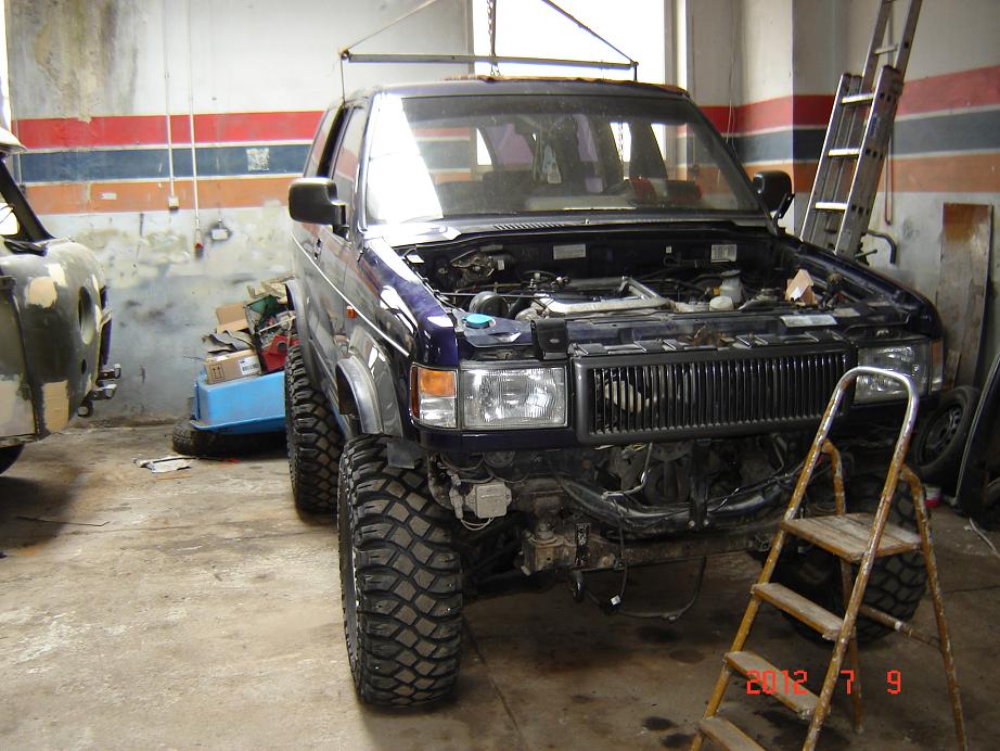

Co do zwolnionego reduktora, to moja skrzynia nadawała się do małego remontu, a w zasadzie reduktor, kupiłem drugą uszkodzoną skrzynię z dobrym reduktorem, ale podczas przekładki okazało się że tryby są inne niż w moim starym, co w zasadzie mi bardziej odpowiadało bo go zwolniło. Ja miałem oryginalną skrzynię od 3.1 RS z 92r., a kupiłem od 3.1 z 95r. Może skrzynia od RS, a od LTD różni się przełożeniami reduktora.

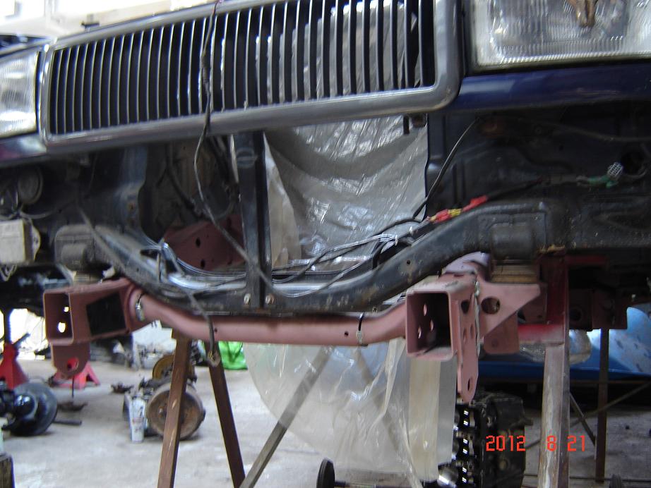

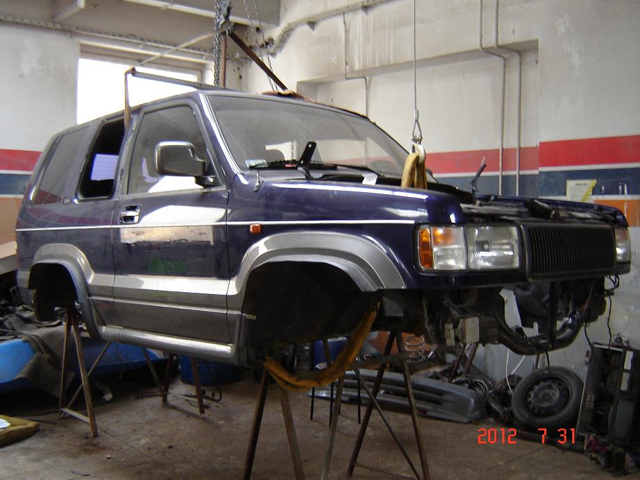

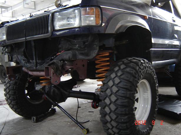

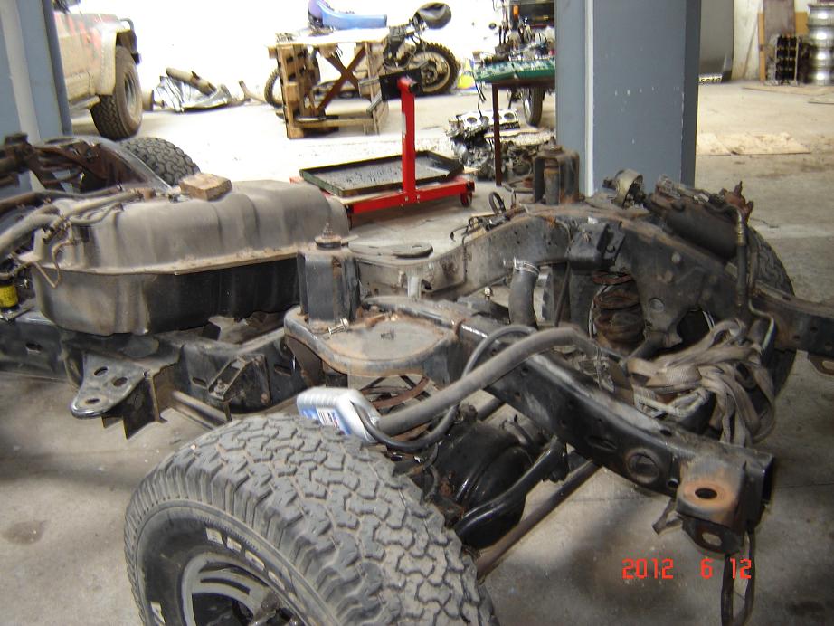

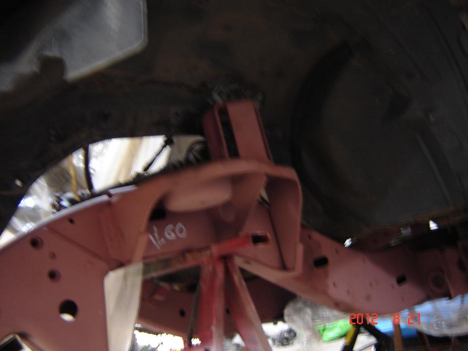

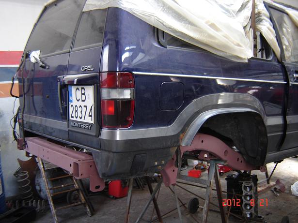

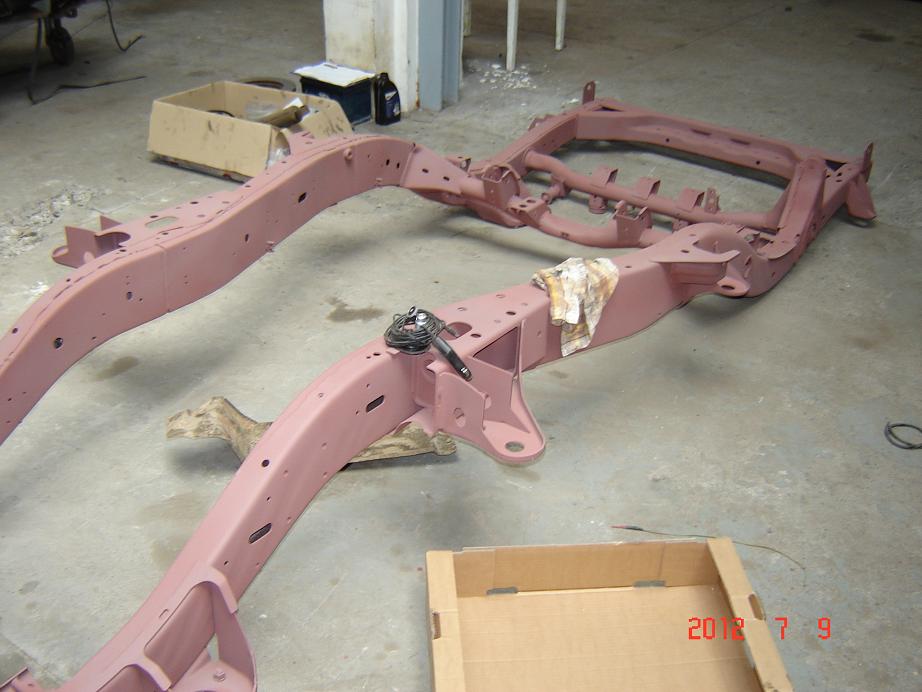

Postprzez gsxr1100_1980 » 22 sty 2013, 21:28

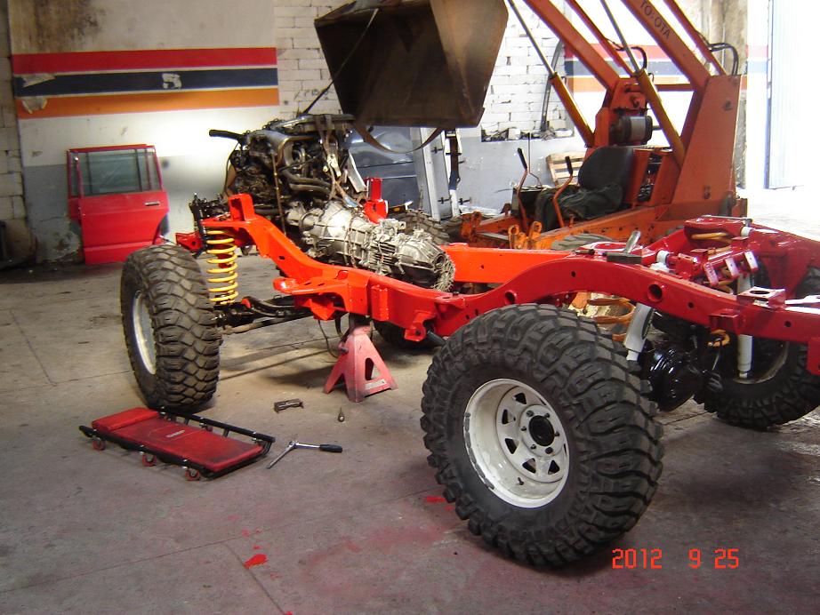

Kilka fotek z warsztatu.

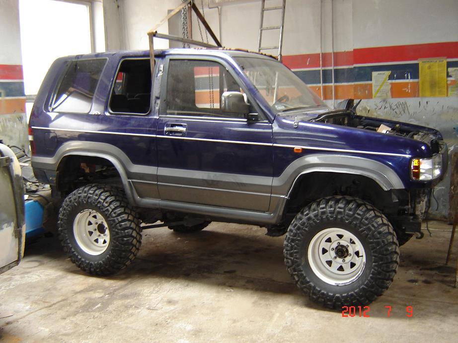

Dawca ramy.
Rama po piasku.
Auto przed rozbiórką.
- do turystyki ZRX 1200R.

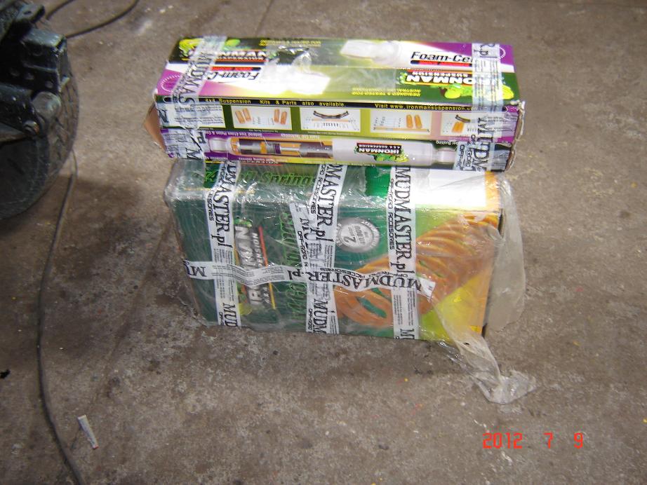

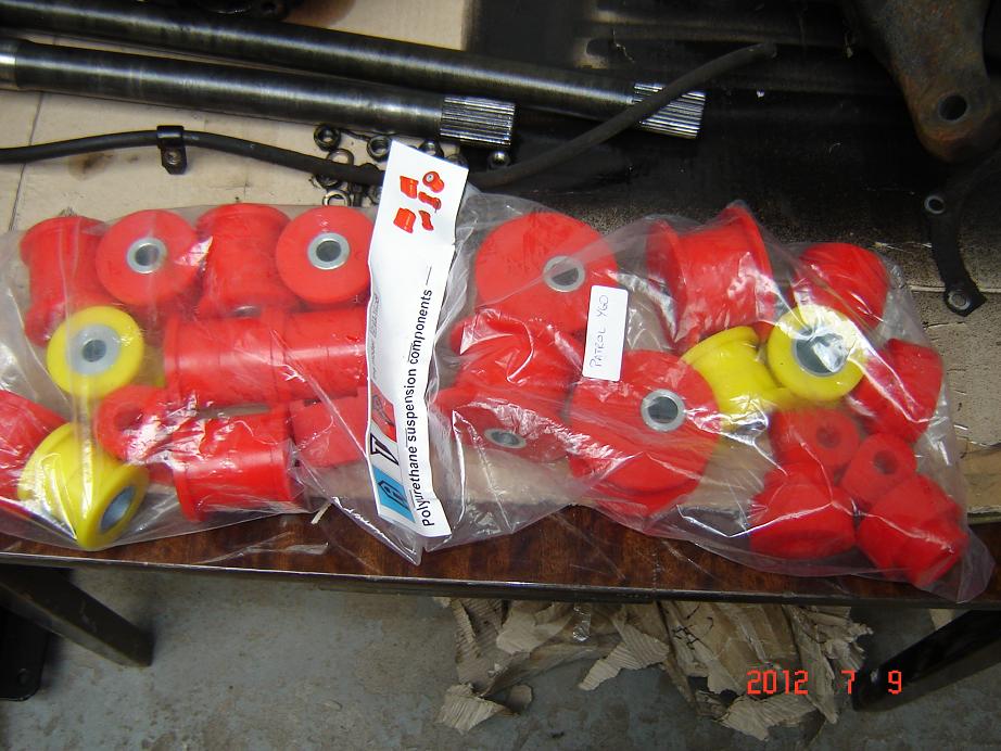

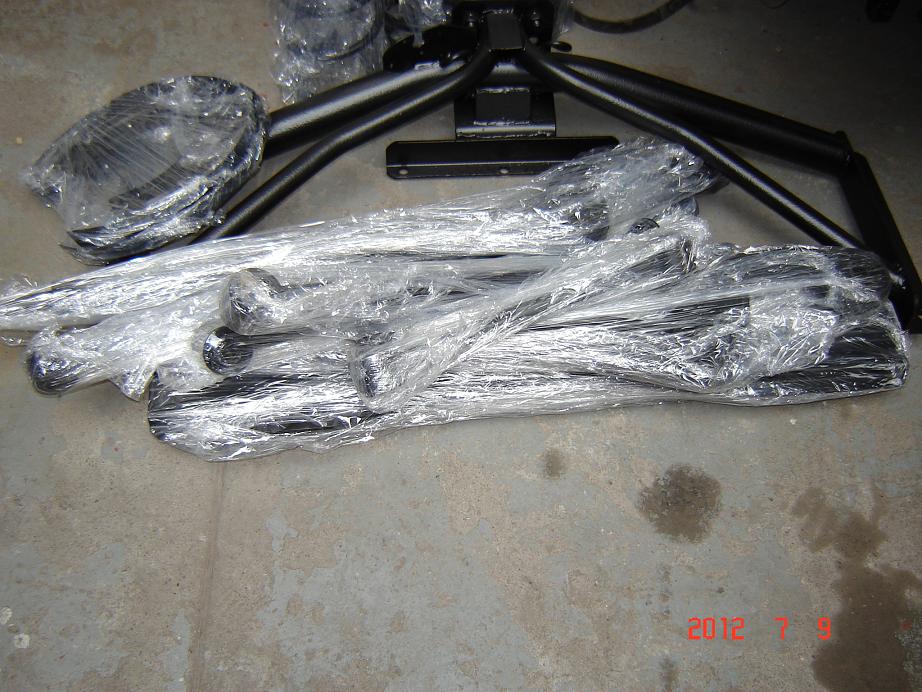

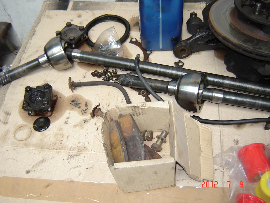

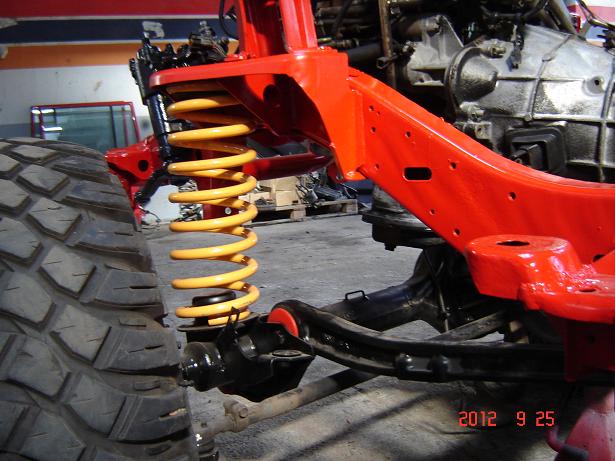

Postprzez gsxr1100_1980 » 22 sty 2013, 21:34
Fotki z warsztatu.
Jeszcze przed rozbiórką.

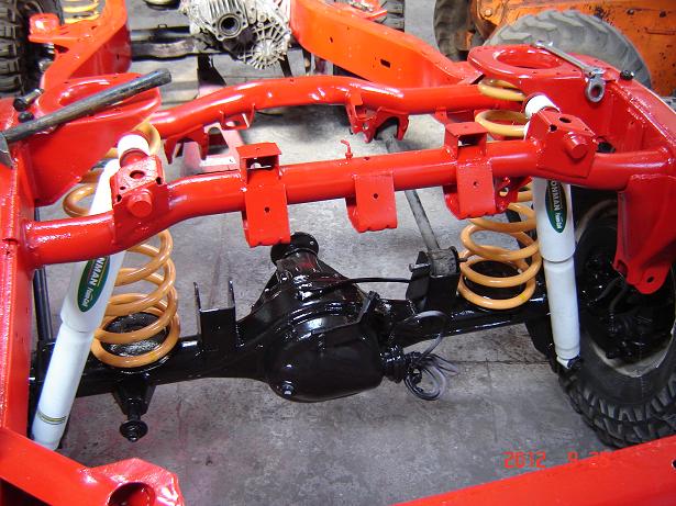

Nowe zawieszenie IRON-MAN +4".
Nowe polibusze.

Postprzez gsxr1100_1980 » 22 sty 2013, 21:41
Fotki z warsztatu.

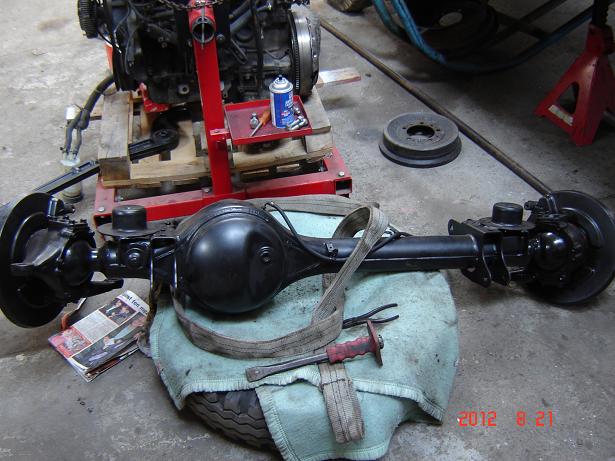

Elementy po proszku.
Regeneracja mostu.
Most po regeneracji.

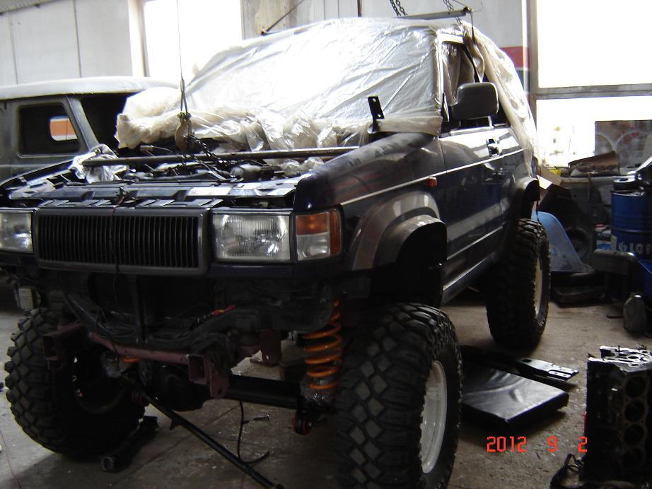

Postprzez gsxr1100_1980 » 22 sty 2013, 21:49
Fotki z warsztatu.
Buda bez ramy.
Przymiarki cd.
Pierwsze przymiarki ramy.

Re: MONTEREY 3.1 RS na PATROLU

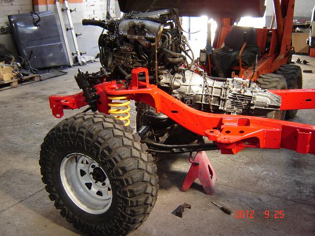

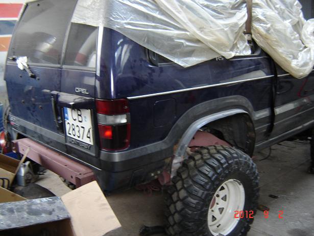

Postprzez gsxr1100_1980 » 22 sty 2013, 21:54
Fotki z warsztatu.

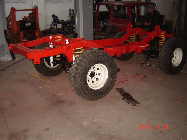

Rama pod budą.
Już na kołach
Na kołach.

Postprzez gsxr1100_1980 » 22 sty 2013, 21:58
Fotki z warsztatu.
Widok z przodu.
Składanie po lakierze.
Rama po kolorze.
