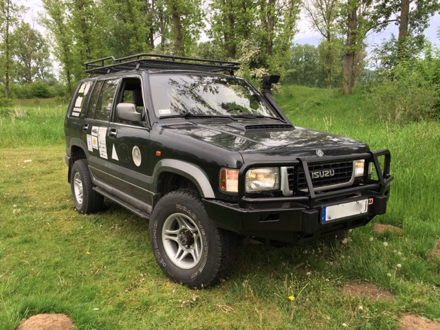

Re: Zderzak ARB model 3444060
Postprzez Serg » 21 maja 2015, 10:57
gsxr1100_1980 napisał(a):Cześć Serg, ma on jakąś homologację? ogólnie czy są jakieś firmy które produkują zderzaki stalowe, i dają homologacje?
Zderzaki ARB mają homologację na USA. Jedyne wersje przeznaczone do UE, które mają homologacje TUV to te bez rurek na zderzaku, i do nich dołączone sa 4 strony A4.
Jeśli masz samochód rejestrowany przed październikiem 2007 to nie musisz mieć żadnych homologacji, zderzak nie może posiadać ostrych krawędzi.
W krajach zachodnich nikt nie zabierze Ci dowodu ani nie wystawi mandatu jak masz ważny przegląd w kraju rejestracji. Mogą sobie tylko popatrzeć na dowód. W przeciwnym razie u nas policja karała by kierowców np brytyjskich, którzy mają kierownice po prawej stronie.
U nas na Wisłą temat jest niestety niejasny, bo polskie prawo jest niejasne. Jak policjant chce ukarać mandatem to i tak ukarze.

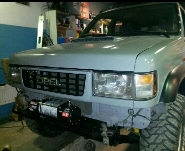

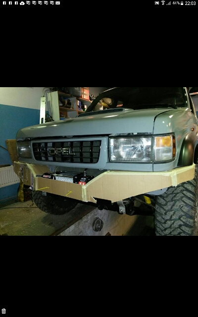

Postprzez chevidan » 25 paź 2015, 23:48

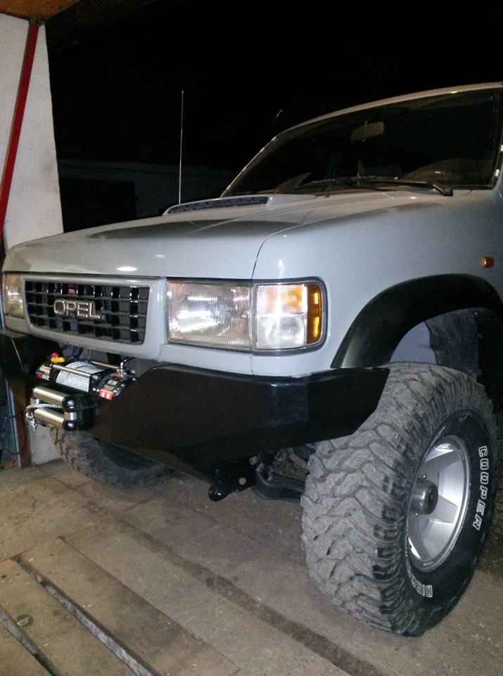

Panowie doradźcie czy podnosić wyżej wyciągarkę? Chcę aby zderzak był jak najwęższy i nie przeszkadzał w terenie ale też im wyżej wyciągarka tym dalej jest od ramy i trzeba dłuższe wsporniki do płyty robić,a to będzie słaby punkt konstrukcji.
Monterey 3.1TD 1996r
33", zawiecha 2"up,buda 2" up
chevidan
Posty: 127
Re: zderzak stalowy
Postprzez PiotrR » 26 paź 2015, 08:37
Wyżej nie ma sensu, dobra wyciągarka pracuje pod wodą. Im bliżej ramy tym lepiej.
Re: zderzak stalowy
Postprzez chevidan » 26 paź 2015, 09:13
Jeszcze 5 cm wyzej bym mogł wyciagarke zamontowac zwiekszajac tym kąt natarcia ale boję się właśnie o wytrzymałość mocowania płyty.zostaje mi jeszcze wymyślić gdzie zawiesić rejestrację.czy policja bedzie się czepiać o rejestracje na bagażniku dachowym?
chevidan
Posty: 127
Re: zderzak stalowy
Postprzez pocieszny » 26 paź 2015, 10:14
i tak Cie przedni most będzie trzymał ;)
tak że dźwiganie jak najwyżej też sensu nie ma, ale jeśli już to warto sobie zrobić bodylift mały przed zrobieniem zderzaka i będzie komfort :)2
Re: zderzak stalowy
Postprzez chevidan » 26 paź 2015, 11:05
wszystko już wyliftowane.trzymać będzie nie tyle most co wahacze,ale chodziło o kąt natarcia.ostatecznie chyba już tak zostawie bo ważniejsze żeby wyciągarka nie odpadła .

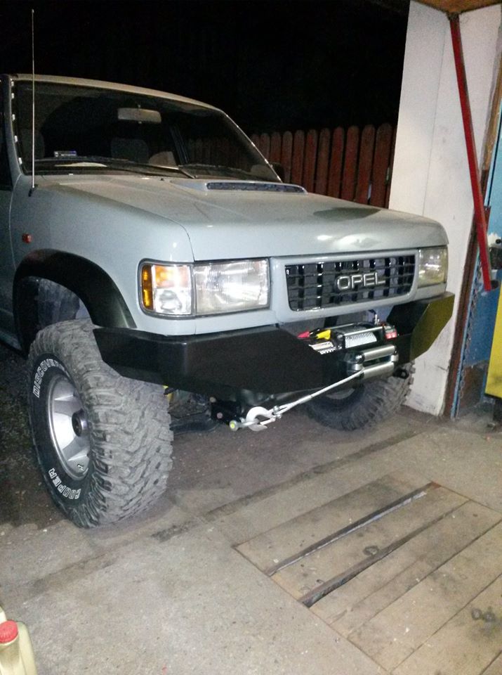

Postprzez chevidan » 30 paź 2015, 23:31
zderzaczek zrobiony.
chevidan
Posty: 127
Re: zderzak stalowy
Postprzez PiotrR » 31 paź 2015, 00:44
Fajnie wyszło :)2
Re: zderzak stalowy
Postprzez ksenia » 31 paź 2015, 11:12
Fajny, zgrabny taki :)2 (ile waży mniej więcej), jaką tam masz wyciągarkę zamontowaną?
Isuzu Monterey 3.1TD 1992 LTD
ksenia
Posty: 220
Re: zderzak stalowy
Postprzez Quentil » 31 paź 2015, 16:25
Tak ładnie dopasowany, że wygląda jak by był opcją do zamówienia w fabryce ISUZU :)2
Re: zderzak stalowy
Postprzez pocieszny » 31 paź 2015, 21:27
czy ja dobrze widzę, że mocowany jest tylko na 4 śruby "na ścinanie"??
nie za mało do szarpania i wyciągarki?
Re: zderzak stalowy
Postprzez PiotrR » 31 paź 2015, 21:40
U mnie takie mocowanie wytrzymało na bardzo skorodowanej ramie. Bywało ciąganie przez dwa zblocza,szarpanie kinetyk-iem pod różnymi kątami też nie robi na nim wrażenia .
Re: zderzak stalowy
Postprzez chevidan » 01 lis 2015, 00:28
zderzak jest mocowany na 6 śrub na scinanie i dwie z przodu do płyty wyciągarki tam gdzie rolki.wyciągarka powerwinch 12000 stoi na płycie przyspawanej na stałe do ramy.płyta i zderzak sa zupełnie niezależne.waga zderzaka 18kg.blacha 2,3 i 4 mm.
chevidan
Posty: 127

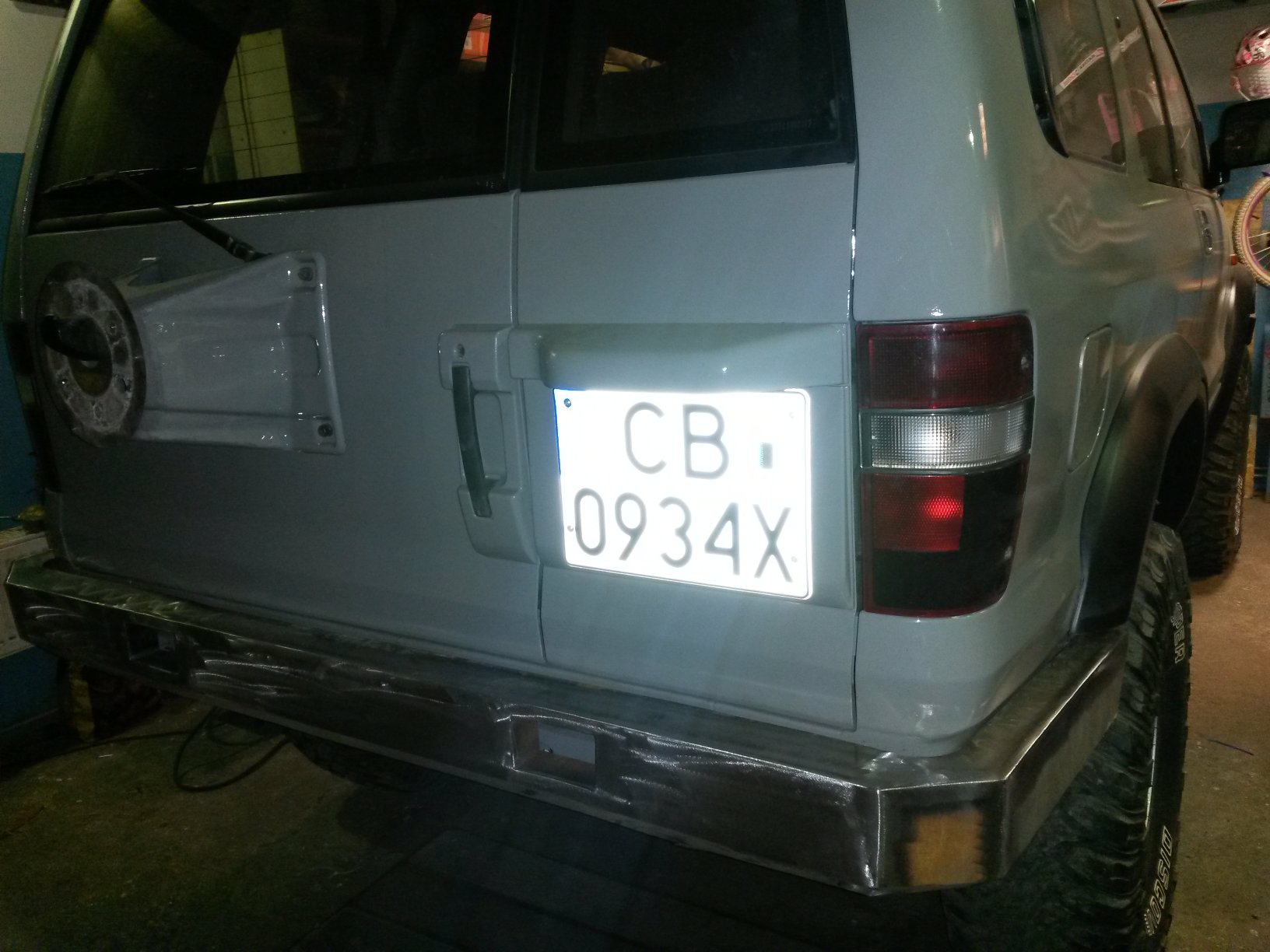

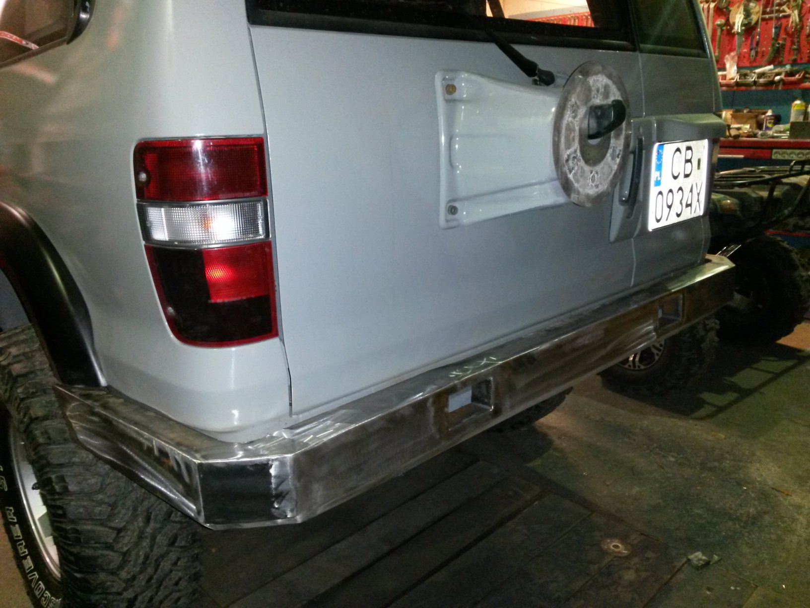

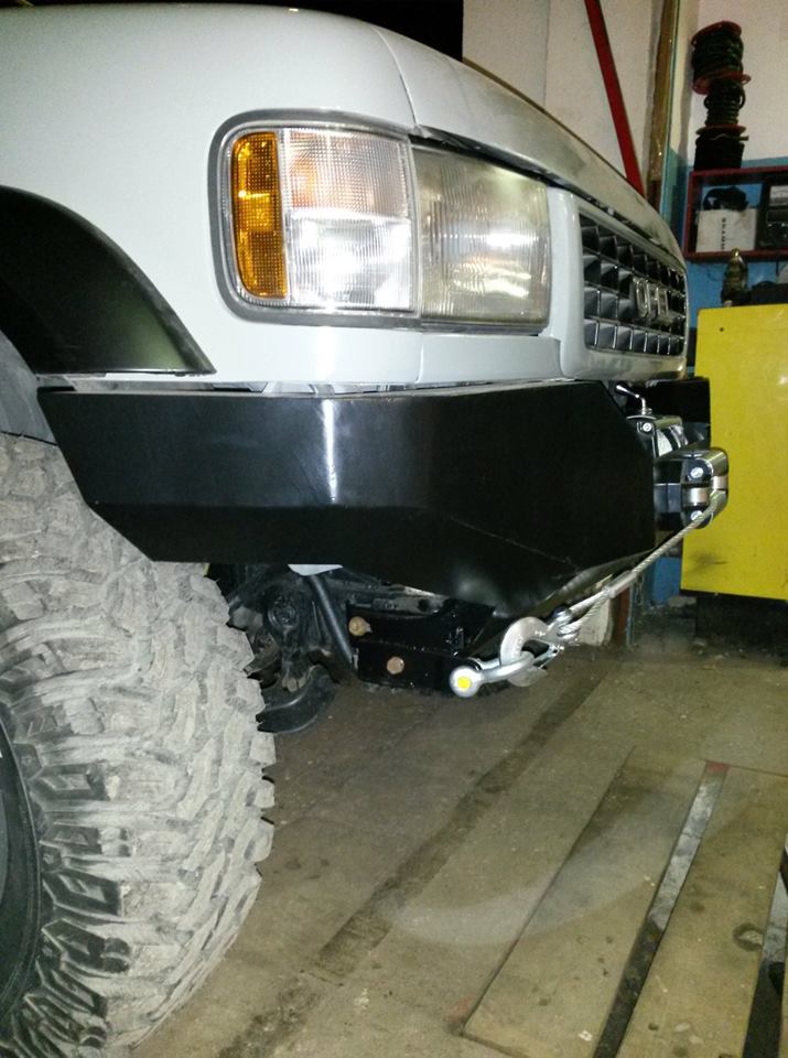

Postprzez chevidan » 02 lis 2015, 22:21
cos tam wystrugałem na tył
chevidan
Posty: 127
Re: zderzak stalowy
Postprzez PiotrR » 02 lis 2015, 23:05
Szybko strugasz :)2
Re: zderzak stalowy
Postprzez pawel126 » 03 lis 2015, 14:11
chevidan napisał(a):cos tam wystrugałem na tył
O widzę jakieś bliskie tablice.. wybierasz się do Świecia na rajd?
