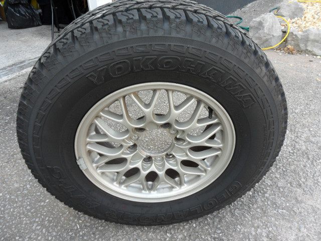

Jakie Felgi? (rozmiar, ET)
Re: Czy ktoś wie co to za felgi ???
Postprzez LUCYFER » 08 kwi 2014, 21:08
LUCYFER
Posty: 282
Postprzez batmanRS » 08 kwi 2014, 22:22
Wyglądają na dokładnie takie same ...., bardzo specyficznie ,jest to jakiś konkretny model felgi bo na pewno nie jest to "chińczyk" są bardzo masywne i ciężkie z tego co zauważyłem ??
batmanRS
Postprzez Serg » 28 lip 2014, 20:23
Czy ktoś wie jakie odsadzenie ma ta felga ? To oryginał Isuzu chyba z 3.0
Postprzez Serg » 28 lip 2014, 21:07
Ok już wiem, +38
Postprzez miras7 » 28 lip 2014, 22:11
To chyba wszystkie oryginalne z Troopera 1992-2002 miały ET+38 ... :roll:
Postprzez PiotrR » 28 lip 2014, 22:20
+ 36 jest dosyć popularne alu/stalówki
