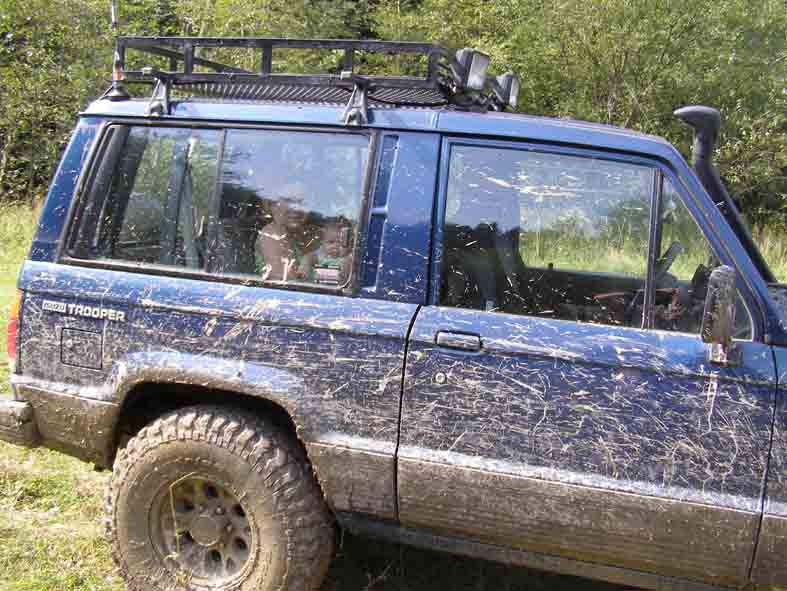

bardzo skomplikowane. Swój bagażnik zrobiłem z profila stalowego na bazie mocowań do rynienek, kupionych za ok. 100 zł. mocowania musiałem tylko wzmocnić płaskownikiem i zespawać na sztywno bo się trochę telepały. Spód zrobiłem z kawałka blachy perforowanej. Działa i nawet jako tako wygląda. Dojrzewam tylko do tego by go zawieźć pod ocynk lub do malowania proszkowego.

Co w tym skomplikowanego? Taki sam jak twój tylko że z rurek...
