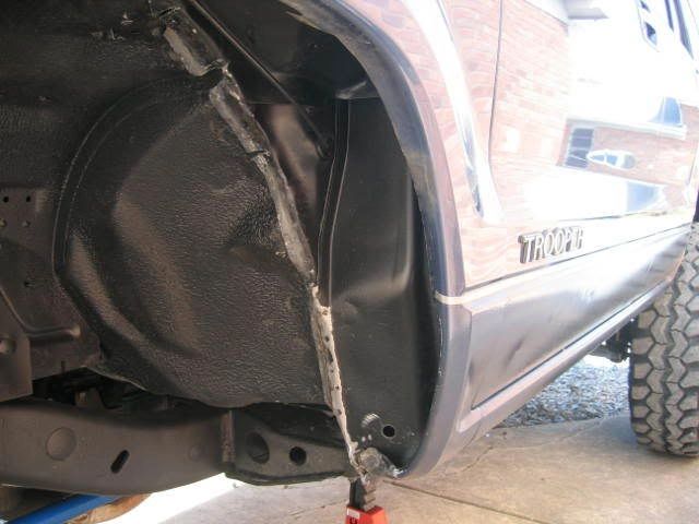

Podniesienie środka ciezkosci samochodu, zwiekszenie niepotrzebnie sił poprzecznych działajacy na śruby mocujące bude, zmniejszenie sztywności wzdłużnej i poprzecznej nadwozia, niepasujace zderzaki, za krótkie lewarki skrzyni, niepasujaca kierownica powietrza do wisko, kłopoty z wlewem paliwa, ktory czasem starcza na dlugosc a czasem nie, a ponadto szpare pomiedzy buda, a rama i widoczna z boku wystającą spod budy rame, która nie chowa sie tak dobrze jak fabrycznie i wyglada conajmniej dziwnie. A wszystko to nie daje zadnych wymiernych korzysci poza tym, ze mozna zmiescic wieksze koła w fabryczne nadkola. :)3

bodylift to 30-40mm w montku, więcej jest ogólnie bez senu
podniesienie środka ciężkości przy bodylifcie jest symboliczne, wszytko co ciężkie zostaje na dole, tylko buda idzie w góre,
zwiększenie siły na mocowania? pomijalne, no chyba że chcesz liftować 20cm albo rame masz w stanie agonalnym
sztywność zostaje taka sama, poduchu przecież nie są stalowe i wszytko się w oryginale między sobą rusza ;)
lewarki itp są wystarczające, nic nie trzeba wydłużać
widoczna rama to tylko + można spokojnie ją w czystości utrzymać
tak trzeba przerobić mocowanie zderzaka, jak chcesz zostać przy serii to jest 2 godziny roboty
wisko przy tym lifcie dalej trafia w chłodnice ;)

To zależy czego dotyczy to pytanie. Pamietajcie że bodylift nie ma absolutnie żadnego wpływu na właściwości terenowe auta. Kąty zejścia/wejscia, kąt rampowy i prześwit pozostają identyczne. To przeciez sluzy tylko temu by zmieścić dużą opone w nadkolu.
Jesli wiec pytanie brzmi: Jak chciałbym zmieścić 34-35" w Trooperze:
Na ten moment nie mam takiej realnej potrzeby, ani argumentu, dla którego byłoby to niezbędne, bo 33", które wchodzą bezboleśnie prakycznie bez żadnych modyfikacji mi wystarczają. Te 315/75 to był przelotny głupi pomysl, który mam nadzieje mi szybko przejdzie, ale gdybym się uparł to najprawdopodobniej poszedłym w strone wycięcia narożników nadkoli i częściowego pozaginania blach w strone "od koła". O tak jak tutaj:
Lub nawet troche bardziej. Gdyby nadal brakowało miejsca, a opona tarłaby przy skręcie zewnętrzną krawędzią ściąłbym na skos cały narożnik, usuwając mniej więcej trójkąt równoboczny od miejsca gdzie kończy się wewnetrzne nadkole (to zamalowane barankiem na zdjeciu) do pierwszej śruby na dole, mocującej błotnik do reszty karoserii. Żeby zachować akceptowalnie estetyczny wygląd wspawał cienką blache blache zasłaniajaca odkryte przez cięcie profile. To nie jest banalnie latwe, ale jest do zrobienia tak, żeby nie wyglądalo jak żałosny wiejski tuning. Ale na ten moment wole niczego nie ciąc, budy nie podnosić i dalej jezdzic na 33"
Jesli pytanie zas brzmi: Jak moim zdaniem zrobić rozsądny lift w Trooperze, lift służacy nie wciskaniu wiekszych kół, bo nie do tego służy lift zawiasu, tylko lift który troche poprawia możliwosci auta w terenie:

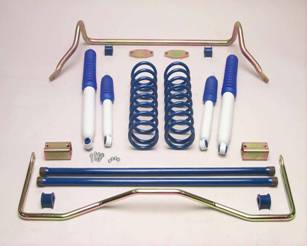

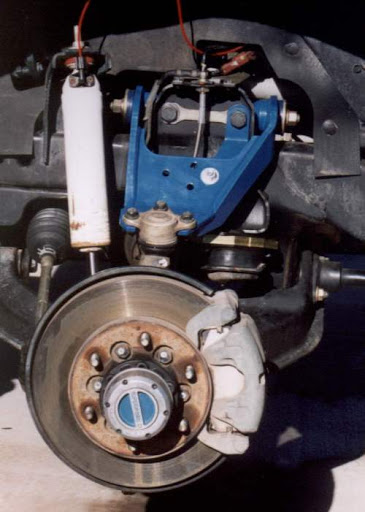

To do 2" nie widze wielkiego problemu. Najłatwiej poprzez wymiane sprężyn z tyłu na dłuższe, drążków skrętnych na mocniejsze (ale nawet nie ze wzgledu na sam lift, tylko na stalowy zderzak i wyciągarke kóre cholerenie dociążają przód) i zapodanie dośc łatwo dostępnych nieco dłuższych amortyzatorów. Przy 2" mamy dość sensowny kompromis korzyści w stosunku do wad. Auto nadal ma zachowaną geometrie, nadal trafia w droge i prowadzi sie względnie normalnie, wahacz wciąż ma akceptowalny zakres skoku w dół i koło nie odrywa sie od nawierzchni. Gotowe kity robi Lovels, IronMan, Calmini i pewnie inne firmy też.
Można też próbować przyoszczedzic i kupic sprężyny z pospringu, a majac z przodu fabryczny zderzak zrezygnować z wymiany drążków, a jedynie zwiekszyc naprezenie wstępne. Dodam, że rocznikach 98-02 z nową budą byłoby to nawet łatwiejsze, bo przez dłuższe wahacze, mamy większe ramie i nie trzeba aż tak kręcić drążków zeby te 2" osiagnąc.
Chcąc liftować wyżej, albo nawet zostając przy tych dwóch calach ale chcać mieć lepszy skok zawieszenia zaczynają się schody, bo należaloby zapodać customowe wahacze, odgięte w dół, mniej więcej tak jak robi Radzikone do G.Vitary, albo tak jakie oferuje Calmini do Rodeo:
Które byc może dałoby się zaadaptować do Troopera, przerobic, lub przynajmniej wykorzystac jako inspiracje do wytworzeniach cutomów. Ale tak jak mowilem - to sa z mojej strony teoretyczne rozważania, bo nie miałem dotychczas takiej potrzeby, wiec nie robiłem poważnego rozpoznania.

pocieszny napisał(a):widoczna rama to tylko + można spokojnie ją w czystości utrzymać
Nie podoba mi się rama na wierzchu! Wiadomo, ze to kwestia gustu, ale dla mnie wyglada to jakby auto się rozłaziło w szwach.
pocieszny napisał(a):tak trzeba przerobić mocowanie zderzaka, jak chcesz zostać przy serii to jest 2 godziny roboty
Nie chce zostać przy serii, mam stal z przodu i z tyłu. Ale pasowaną pod fabryczna wysokosc. Albo musiałbym ciąć i spawać łapy (co jest mocno osłabi), albo zamawiać nowe cięte i gięte na CNC (co jest drogie), albo pogodzić się ze szparami (co wyglada fatalnie)

To jest niestety prawda. Żaden lift typu sprezyny/drazki & amortyzatory nie zwiększy skoku. Do tego trzeba modyfikowac wahacze, a przynajmniej górny. Coś tam za wielką woda jest dostepne w tym temacie, ale wiadomo ze nie tak łatwo jak do Toyoty. Natomiast nie dokońca zgodze sie, ze auto prowdzi sie po zmianie sprezyn i drazkow jak taczki. Zapodanie twardszego zawiasu +200kg do fabrycznego auta to nieporozumienie, ale jak mamy stalowe zderzaki, wyciagarke albo dwie, bagaznik dachowy, zbiornik na wode, kanistry i troche szpeju, to na seryjnym zawieszeniu auto siada, łatwiej dobić zawieszenie do odbojów i wzrasta ryzyko ukręcenia drązka skrętnego, który jest przeciążony. Rozsądek mówi - dobieraj parametry sprężyn do parametrów pojazdu.

Dorobiłem się po paru latach oszczędzania i chcę kupić nowe amortyzatory na tył ! Z przodu już mam nowe, kupione okazyjnie Monroe Adventure i robią robote. Z tyłu mam trofiejne Kayaby, ale seryjne. Do moich prawie pięćdziesięciokilogramowych kółek potrzebuję czegoś mocniejszego do szybkiego pokonywanie dziur i zakrętów (na 33" kołach Troopek 3.1 baaardzo długo się rozpędza i nie chcę tego tracić na zakrętach...). Stąd pytanie, co teraz jest w modzie? Lovells? Dobinsons? EFS? Amada odpada, chcę gazowe. Fajnie by było przy okazji zwiększyć wykrzyż. Oryginały mają max długość 500mm, Amady dla porównania 535mm i wykrzyż robią sporo fajniejszy. Piszą, że EFS ma 525mm, Ironman 510mm. Dobinsona i Lovelsa nie wiem. Do 2 sprzedawców Lovellsa wysłałem zapytanie o ten parametr ale mnie zlewają. To co EFSa brać? Ktoś używa?
Re: Lift Zawieszenia
Postprzez PiotrR » 18 gru 2020, 23:14
ESE mam z tyłu,w połączeniu ze sprężynami +200kg to pełna porażka.Wy krzyż symboliczny.O Ir omanie za pomnij szkoda pieniędzy. Z budżetowych mam Monroe (tłumienie w obie strony) na przodzie i jest bardzo doprze.
Postprzez Jake » 18 gru 2020, 23:32
IronMan to paskudztwo. Kogo nie zapytam to odradza. I znajomi i forumowicze.
Amada to raczej budzetowe rozwiazanie sredniej jakosci.
Dobinsonsa kolega z wrsztatu 4x4 montuje bardzo duzo do patroli i bardzo chwali. Na forum toyoty tez bardzo je chwala.
EFS nie znalazlem jeszcze nikogo kto by na tym jezdzil, zeby pozyskac jakiekolwiek opinie, ale kusi mnie zeby kupic zestaw do Troopera.
Kayaby dopiero co założyłem do 4R (najpierw przod, teraz tył). Pracuja bardzo poprawnie i sa smiesznie tanie. Ale nie mozna sie po nich spodziewac zadnych fajerwerków. To bardzo dobre amortyzatory do fabrycznego auta, do smigania po szosie na nieduzych kolach. Przy 33 i szybkiej jezdzie po wertepach w terenie beda sie przegrzewac i tracic tłumienie, wiec do offroadu raczej srednio. Zreszta Monroe to samo - to tez nie sa amory w teren.
