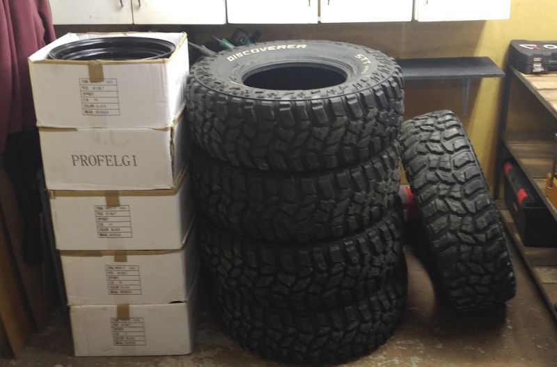

Postprzez Jake » 15 sie 2020, 20:31
Przyszło ;) W poniedziałek składam. Ogolnie jestem mega zadowolony, opony jak nowe. 4 sztuki 14,5mm, 1 sztuka (zapas) nigdy nie uzyta 15,5mm. Wszystkie jeszcze maja z boku koluszki z wtryskarki. W tej cenie naprawde super zakup. >1,5k zaoszczedzone.
