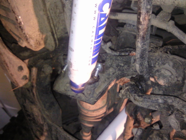

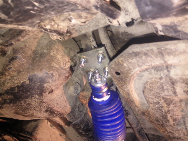

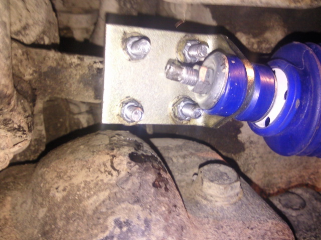

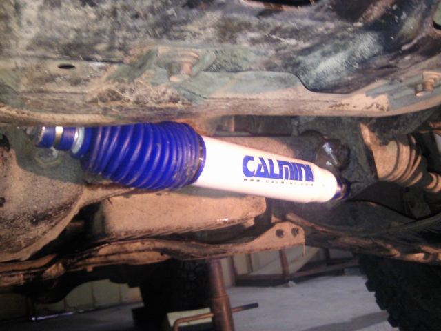

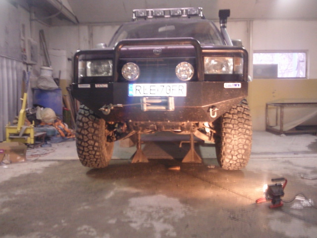

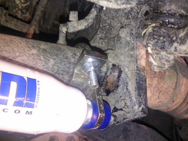

Postprzez kura77 » 19 lut 2012, 15:36
amortyzator skrętu calmini
kura77
Posty: 149
Re: amortyzator skrętu
Postprzez kura77 » 19 lut 2012, 15:38
zamontowany działa jak należy
