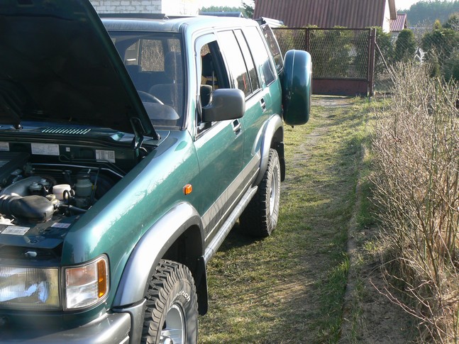

Re: rozmiar felg ET odsadzenie
Postprzez chevidan » 04 kwi 2009, 20:04
i znowu pomotałem.opony minimalnie wystawały poza nadkola i chlapało błotem aż na dach więc założyłem poszerzenia.nie wierciłem otworów w błotnikach bo serce by mi pękło i przykleiłem poszerzenia na klej do szyb.jedynie po 4 otwory trzeba było wywiercić na dolnej krawędzi nadkola żebu przymocować poszerzenia od dołu.teraz znowu mam problem bo felgi mogły by być bardziej odsadzone ET-25 żeby pasowało do poszerzeń.chyba te felgi zostawie do zimówek a kupie następne do lansu :)

opony metryczne i calowe mają przeliczniki 265/75 to coś koło 32".niestety rozmiary opon są tylko przybliżone i różnią się między producentami.zawsze możesz zapytać sprzedawcę o wysokość opony.w tej chwili mam 32" BF all terrain i mają 77cm wysokości czyli faktrycznie niecałe 31".opona o tym samym rozmiarze ale MT ma 80cm (głębszy bieżnik)
jeżdziłem wcześniej na nalewajkach Collins Renger MT 31" i tez miały 80cm.
w skrócie 80cm opona po lekkim podniesieniu auta wejdzie do montka bez niszczenia plastików.
poszerzenia kupiłem od troopera 96 rok.były wersje przed liftowe które wychodziły z poszerzeniami.kupiłem na allegro cena 700zł za komplet nie zbyt tanio ale akurat nie mogłem znaleść innego nieuszkodzonego kompletu(4 chlapacze-są inne,progi-są inne,4 nadkola,nakładki na przedni zderzak).
można kupić poszerzenia od wersji poliftowej tylko nakładki na zderzak nie będą pasować chyba że zdarzak też poliftowy założyć.

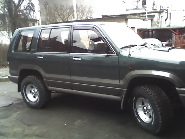

Postprzez Serg » 10 kwi 2009, 00:22
To jest Montek z 31X10.5/15 AT, 8X15 ET -19
Wiecej zdjec: http://www.opel4x4.de/galerie/search.ph ... user=Monte

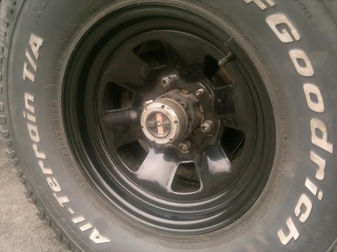

Postprzez batmanRS » 08 kwi 2014, 11:57
Witam ,mam problem z felgami szukam czwartej sztuki,ale nigdzie w sieci nie znalazłem takiego wzoru. Wiem tylko ,że felga ma wymiary 15x7' i podobno et -30 . Bardzo proszę o pomoc i ewentualnie jakieś namiary .
