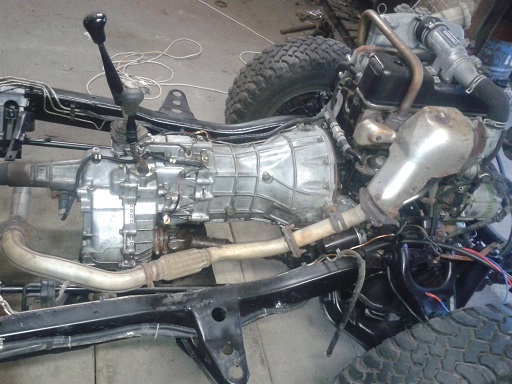

W tym roku, zapadła decyzja; remont generalny.
Wiązało się to z demontażem karoserii, silnika, skrzyni biegów oraz innych podzespołów.

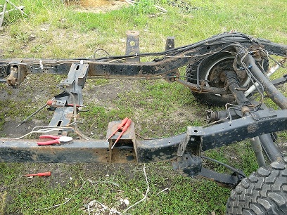

Głównie należało Mi na doprowadzeniu ramy do porządku, stan ramy oceniam na niezły, jednak w niektórych miejscach należało trochę poprawić;
do tego czyszczenie i malowanie. Tutaj pewnie pojawią się komentarze, że warto było wypiaskować i zabezpieczyć od środka itp.
Mam na ten temat swoją teorię, poniżej parę zdjęć z remontu.
Zdjęcie przed:
rama przed.jpg (127.1 KiB) Przeglądane 8307 razy
Rama po remoncie:
Campo po remomcie.jpg (117.9 KiB) Przeglądane 8307 razy

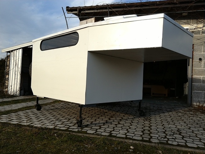

1. Całość wykonana z płyt kompozytowych(tutaj problemów kilka: cena, dostępność, brak umięjętności obróbki itp.
2. Konstrukcja drewniana, klejona uzupełniona sklejką i nastepnie malowanie
3. Konstrukcja metalowa(stal lub aluminium)+ poszycie z blachy.
Najepiej byłem przekonany do wersji nr 3. Niestety nie mam Tig-a czy Migomatu, więc pozostała wersja z konstrukcją stalową
Poniżej trochę zdjęć, niestety zbyt dużo nie zrobiłem w czasie wykonywania prac.
Camper 1.jpg (151.33 KiB) Przeglądane 8304 razy
Camper 2.jpg (147.73 KiB) Przeglądane 8304 razy
c.d.n.

Jak rozwiązałeś podnoszenie dachu.

Postprzez Konrad » 07 sty 2018, 19:31
Poniżej odpowiedzi na szybko:
1. "Jak rozwiązałeś podnoszenie dachu"- na razie jest to prowizorka, profile metalowe które widać na zdjęciu wnętrza, składają jak np. druty w parasolu(takie zawiasy),
2. "Na auto nie przymierzałeś? Ale do ramy do środka coś chyba jednak zapodałeś?"
Na auto przymierzałem jeszcze latem, gdy Campera stanowiło tylko parę kątowników itp, ale wersji docelowej jeszcze nie przymierzałem.
Takie przymierzanie to większa zabawa, bo trzeba zdjąć skrzynię ładunkową itp.
Ogólnie Camper będzie montowany do ramy, przykręcany na śruby.
W całym projekcie jest sporo prowizorek i improwizacji, niektóre rozwiązania wymagają dopracowania i przede wszystkim przetestowania w jeżdżeniu po drogach i nie tylko... .
Pierwsze letnie wyjazdy, myślę że zweryfikują konstrukcję oraz te prowizorki.
