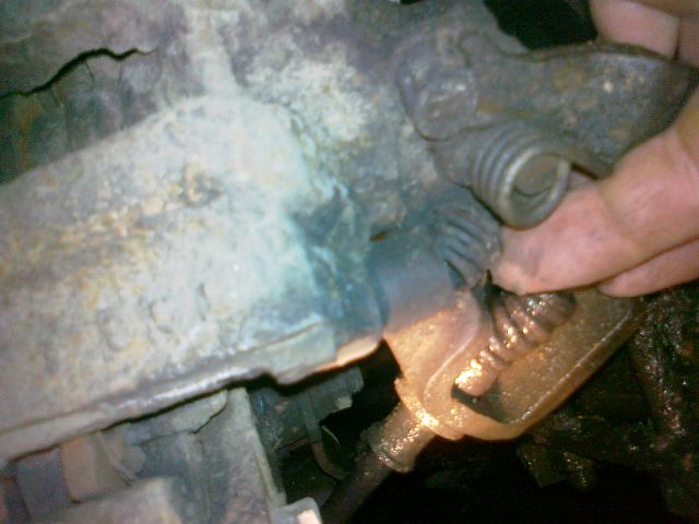

Witam
Mam problem z tylnym hamulcem , slyszalem dziwne odglosy i zajrzalem, pokazalem problem na filmie link na dole.
dziekuje za uwage i bede wdzieczny za rade.

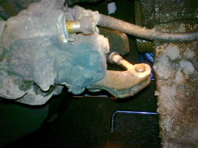

W miejsce które trzymasz w 1:08 filmu powinna wejść śruba imbusowa na klucz chyba 5 lub 6. Postaram się dołączyć zdjęcia.

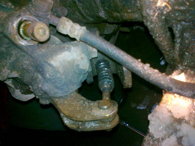

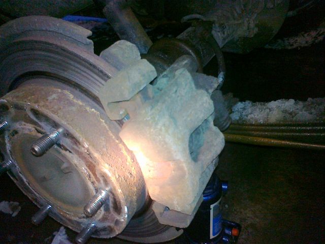

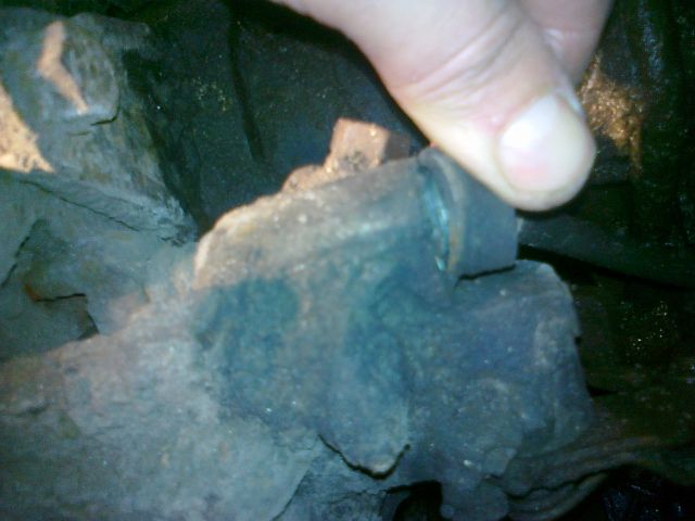

Ostatnio wymieniałem klocki i pod tymi gumowymi kapturkami masz takie śruby. Zarówno na górze jak i na dole.

Pozostałe fotki
