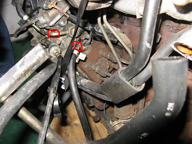

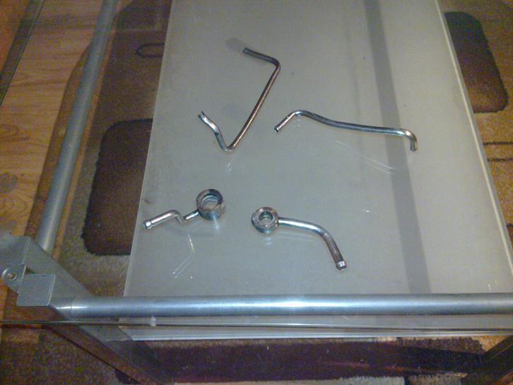

Postprzez przemekcrx » 31 gru 2010, 18:19
Mam pewny czy nie pewny :) patent na zapowietrzanie pompy wtryskowej...
Mianowicie koleś co mi regenerował pompę wtryskową,zauważył że jak dostanie się powietrze do pompy wtryskowej, TO ono sobie tam krąży przez te rurki,i nie chce sobie wyjść, bo tam jest obieg,każdy jak miał taką pompę w ręku i ją oglądał wie o co chodzi.... :) o jakie rurki chodzi...
Dał mi radę by to zrobić troszkę inaczej....
Mianowicie;
- przelew z wtrysków podać prosto do zbiornika do tego potrzebny jest teraz TRÓJNIK na przewody paliwowe..
I teraz nie wiem czy dobrze kombinuję,chcę podać paliwo do pompy 1 końcem wężyka
I nadmiar z pompy podać na wyjście do zbiornika,żadnych zbędnych obiegów
Troszkę się pospieszyłem bo już to pociąłem i pospawałem,ale może znajdę z innej pompy jak to wyglądało przed i po....Cyknę niedługo fotki o co biega...
Nie znalazłem tego ale pokazałem na innych fotach o co biega :wink:
Teraz mam to porozcinane i zaspawane otwory po tych odciętych rurkach,do szczęścia mi tylko brakuje trójnika by podłączyć przelew z wtrysków, by to sobie swobodnie leciało do zbiornika,a nie krążyło po pompie,Zobaczymy co z tego wyjdzie :?
