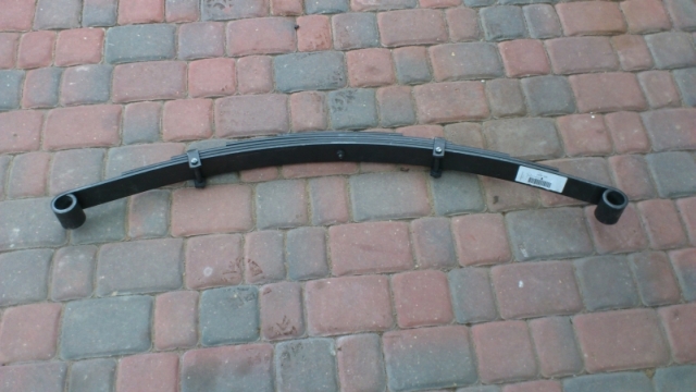

To trochę potrwa... Robota żyć nie daje. To co zmierzyłem dzisiaj to, że resor na Troopku ma 11 cm na ugięciu a żukowy bez obciążenia ma 17. Wymieniam tylko ze względu na zużycie bo nie chcę "hamrować" starych, bo to na krótką metę (podobno)...

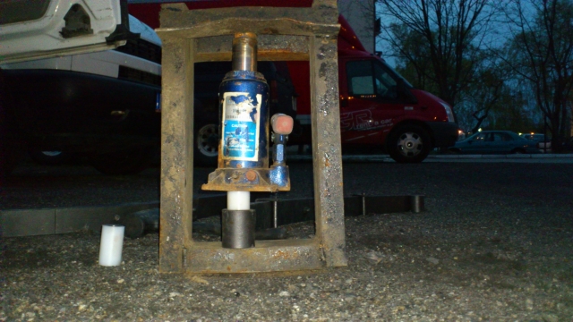

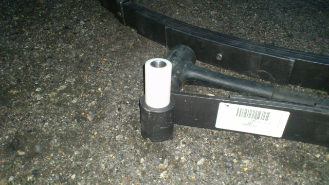

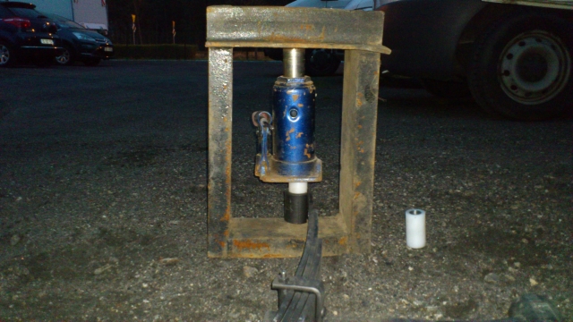

Postprzez skiczu » 24 kwi 2012, 22:39
Dzisiaj wciskałem tuleje od tokarza. Dla zainteresowanych: Dnz=36 mm, Dnw=16,5 mm, L=65 mm, gr. tulei: 3 mm...
Legenda:
Dnz - średnica zewnętrzna,
Dnw - średnica wewnętrzna (otwór na śrubę),
L - długość...
Re: Lift zawieszenia
Postprzez skiczu » 24 kwi 2012, 22:44
A tu kilka fotek...
Kolejne etapy montażu tulei (oczywiście od dupy strony)...
Postprzez skiczu » 24 kwi 2012, 22:45
No i zestaw gotowy... :)21 jeszcze miesiąc i zamontuję... :)21
