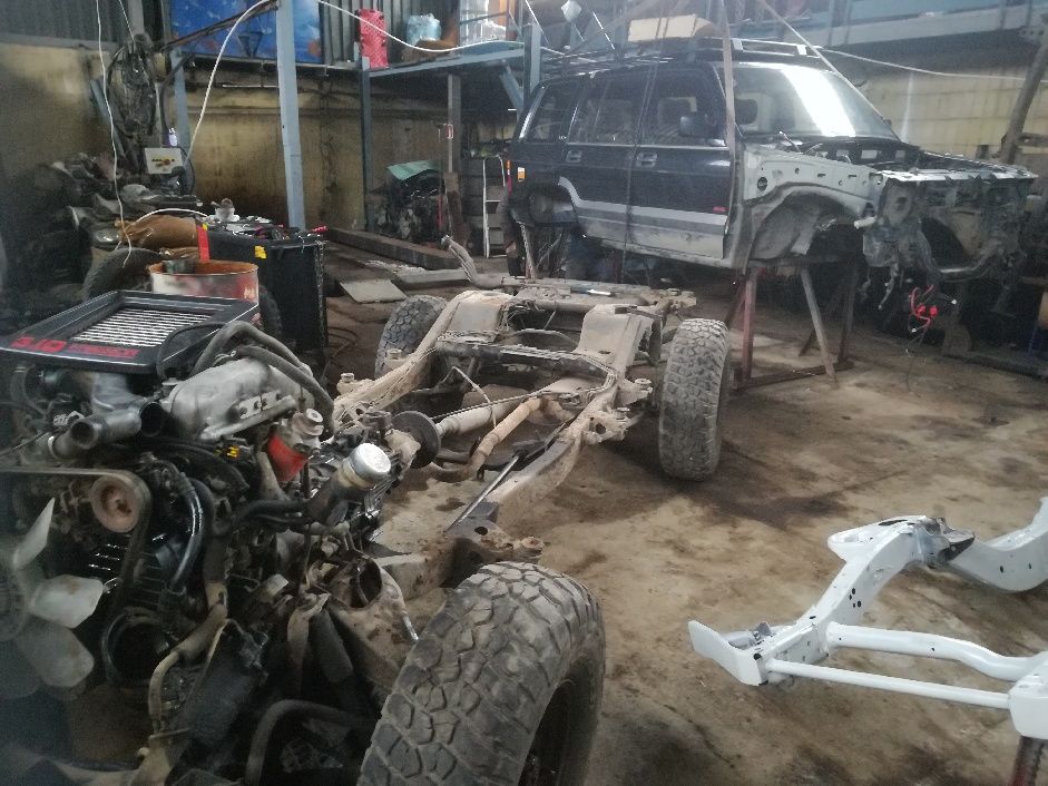

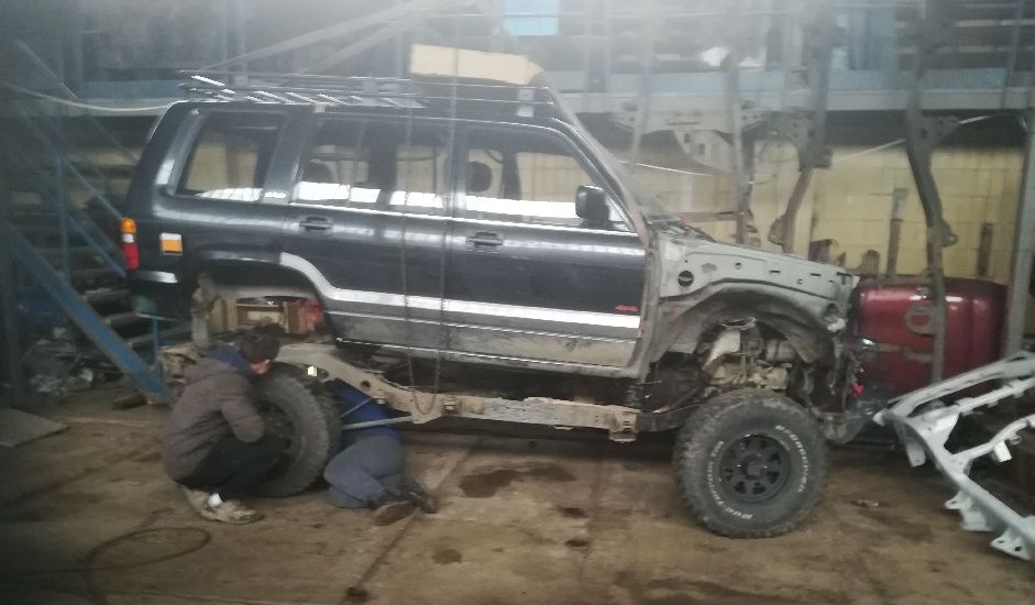

Postprzez Jake » 22 sie 2021, 21:55
No to masz niezle bice. Mysmy nosili we trzech i bylo ciezko. Za to z Troopera, Froty czy z Pajero - we dwojke bez stekania.

Postprzez mcgiver » 25 sie 2021, 15:11
Jake napisał(a):Generalnie pomysł jest bardzo dobry, bo trwaly, porzadny i skuteczny. Ale zapomnij ze bedzie szybko i zapomnij ze bedzie tanio.
W duzym skrocie to musisz:
-Spuscic chlodziwo, plyn od wspomagania i plyn hamulcowy
-Wyjac chlodnice i wisko
-Odpiac linie hamulcowe, odpiac paliwo, powrot i odpowietrzenie baku,
-Rozpiac dolot powietrza od filtra do turbo
-Odpiac wszystkie wiazki idace z budy na rame (2 kostki od silnika po stronie kierowcy za zbiorniczkiem plynu do wspomy i skrzyni, 2 kostki w lewym tylnym nawisie pod zderzakiem, przewod masowy od ramy, przewody od rozrusznika, przewody do lampek w zderzakach).
-Rozpinamy kolumne kierownicza
-Zdejmujemy wlew paliwa
-Odpinamy linki recznego
Sciagamy oslone lewarków, gałki, mieszek i gume. Same wajhy mozna zostawic, ale wygodniej zdjac - latwiej manewrowac buda zwlaszcza przy skladaniu.
-Niby nie trzeba, ale warto zdjac zderzaki, jest latwiej wszystkim manewrowac.
-Odkrecic wszystkie poduszki budy (12 sztuk) - w tym celu trzeba dokopac sie do nich pod wykladzina w nogach pasazerow i pod bagaznikiem. Wiekszosc srub jest na przelot, ale uwazaj zeby nie ukrecic ostatnich tylnych, bo sa integralna czescia budy i potem jest rzezba zeby to naprawic. Generalnie stara dobra rada - najpierw oczyszczamy gwint szczotka, potem psikamy odrdzewiaczem, nastepnie czekamy, ostukujemy leb sruby lub nakretke i dopiero odkrecamy. W ten sposo minimalizujemy ryzyko ukrecenia gwintu 10 krotnie. Tu lokalizacja poduszek:
I na tym etapie mozemy juz podnosic bude, powinna grzecznie zejsc z ramy.
... To jest czasochlonne przedsiewziecie.
wszystko to faktycznie jest opisane w duzym skrócie , ale mnie najbardziej interesuje jak najskuteczniej zdjać budę od ramy żeby nic nie uszkodzić , ciągnąć budę do góry , czy lepiej podbudować osobno budę osobno ramę i potem rame opuszczać na dół .
Ramę rozebrać i wypiaskować , ponaprawiać ,pomalować to wydaje mi się pestka z obsługą budy , trzeba by ją chyba całkowicie wybebeszyć żeby mozna było nią jakoś sensownie obracać na placu bez użycia sprzętu przemysłowego , tylko że wybeszenie całego srodka, wiązek itd i potem poskładać to spowrotem żeby nic nie uszkodzić i zeby szczegóły potem nie raniły oka to jest wyzwanie, jak to widzicie nie mając na placu ani zurawia , ani widłaka?
