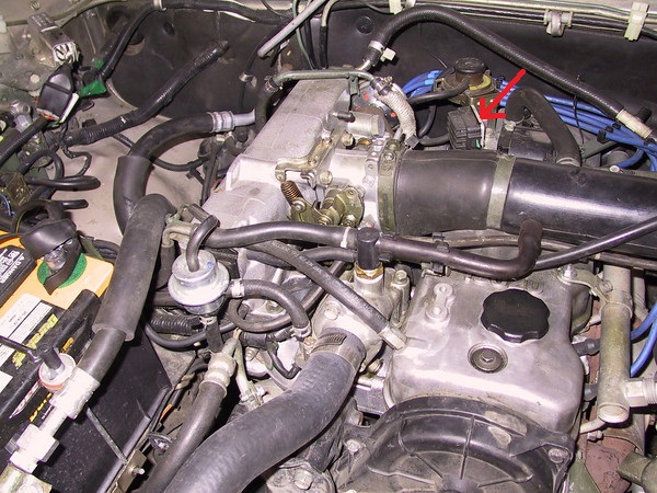

To może być, sądząc po wtykach, jakiś przekaźnik od dodatkowych świateł (halogeny np itp) albo np do obsługi elektryki haka tudzież innego dodatkowego dziadostwa ;) Swoją drogą u siebie pod maską miałem i w zasadzie nadal jeszcze mam kupę jakichś luźnych kabli, przekaźników itp... sukcesyhwnie jak mnie wkurzają je wywalam ;) jak na razie wszystko o dziwo działa ;)
Re: Wskrześić bestie_[2.6 Mpi]
Postprzez Harry » 10 wrz 2011, 15:06
To był samochód leśniczego i ma założone jakieś dwa wielkie gniazda w bagażniku i na podłokietniku...może to od tego.???
Dodatkowe przekaźniki też ma a te są od świateł bo w grillu był doprowadzony przewód.
Czyli już wiem. To nie ma znaczenia więc co dalej :?: :?: :?: ..Zagadki ciąg dalszy :?
Mam trop:)
1)Znalazłem przewód z wtyczką jak do zasilania cewki-wychodzi z pod kolektora na wysokości własnie cewki.
2)Co to jest???..odrazu dodam że u mnie tego nie ma.

a sprawdzałeś kondensator ... taki mały "drops" koło cewki. podobne objawy

Ale tam czyściutko :D :)2
Postprzez matee » 15 wrz 2011, 21:44
Faktycznie jak w szpitalu mucha nie siada :) U Ciebie jest tylko pewnie pod kolektorem dolotowym tzn na nim ale od spodu jest coś podobnego a ten drops nie ma znaczenia ja go zgubiłem kiedyś i auto chodziło lux jak znalazł się to bez różnicy
