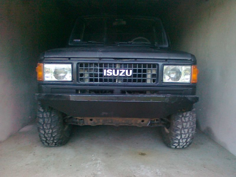

Postprzez skiczu » 01 sie 2011, 21:40
A tak wygląda dopasowany wstępnie...

Re: Zaczęło się :)
Postprzez maxmil » 02 sie 2011, 18:20
bardzo zacny ten zderzaczek lecz gdzie jest miejsce na wciągarkę?

Re: Zaczęło się :)
Postprzez skiczu » 02 sie 2011, 20:33
matee napisał(a):W cadzie ??
Nie mam czasu na cadowanie... :) zrobię to w jpegu i wrzucę tu...
Re: Zaczęło się :)
Postprzez skiczu » 02 sie 2011, 20:34
maxmil napisał(a):bardzo zacny ten zderzaczek lecz gdzie jest miejsce na wciągarkę?
Jak przyjdzie czas na wyciągarkę, to będziem kroić :)21

Re: Zaczęło się :)
Postprzez pocieszny » 02 sie 2011, 21:26
ile Ci waży ten zderzak?? bo wygląda baaardzo ciężko
Re: Zaczęło się :)
Postprzez skiczu » 02 sie 2011, 22:07
pocieszny napisał(a):ile Ci waży ten zderzak?? bo wygląda baaardzo ciężko
Siakieś łosiem kila :D muszę wstawić jeszcze wzmocnienia z kątowników 50x50

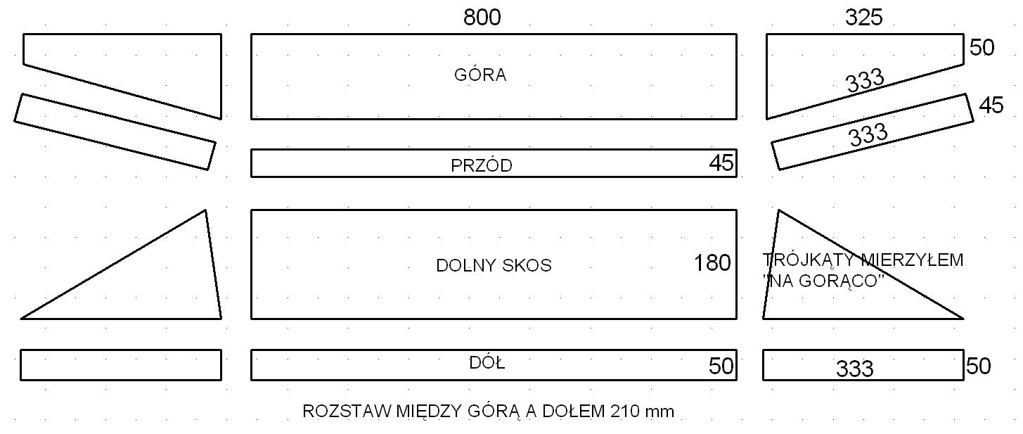

Re: Zaczęło się :)
Postprzez skiczu » 02 sie 2011, 22:10
Mata tu "projekta" :D
Blacha 4 mm
Po złożeniu pasuje prawie idealnie do oryginalnych mocowań zderzaka...
Trooper bumper.JPG (83.77 KiB) Przeglądane 16748 razy
Re: Zaczęło się :)
Postprzez skiczu » 02 sie 2011, 22:26
Może to być trochę skomplikowane na pierwszy rzut oka, więc opiszę cały proces:
1. Góra i przód spawane pod kątem 90 stopni,
2. Dospawujemy boki "góry" (można to wykonać z jednego kawałka blachy, jakiego nie miałem),
3. Do skosów "góry i przodu" montujemy płaskowniki 45x333,
4. Stawiamy to co mamy na płaskiej powierzchni "na sztorc" a następnie "dół" umieszczamy 210 mm dalej. Dokładamy blachę "dolny skos" i spawamy wszystko do kupy,
5. Mierzymy trójkąty jakie należy zabudować w zderzaku i wspawujemy je,
6. Do wspawanych trójkątów i "dołu" dospawujemy paski 333x50 i zaślepki na bokach tak jak wyjdą...

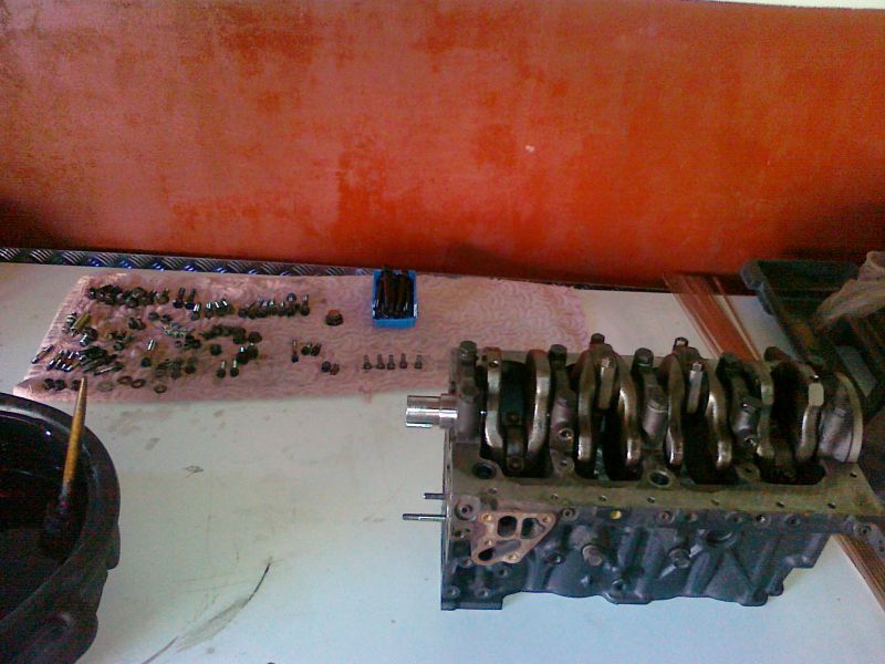

Postprzez skiczu » 10 sie 2011, 00:06
Wziąłem się w końcu za silnik... :)21 Dzisiaj był czas na głowicę, jutro dalszy etap...
Re: Zaczęło się :)
Postprzez matee » 10 sie 2011, 08:31
uu Silnika się nie rusza chyba że robisz wszystko na oryginalnych częściach Lepiej się opłaca kupić cały w dobrym stanie

Re: Zaczęło się :)
Postprzez skiczu » 10 sie 2011, 19:56
Przecież to tylko maszyna... Szlify się robi w nowszych silnikach, które są przecież dużo delikatniejsze od dość topornego Isuzowego. Zresztą żeby kupić silnik w "dobrym" stanie trzeba wydać 2500 pln i nie wiadomo co jest w środku. Mnie remont kosztował 3000 pln i przynajmniej wiem co mam w środku. Zresztą gdybym nie spróbował to nigdy bym nie był zadowolony :D . Zobaczymy jak to chodzi i czy warto robić remont...
Re: Zaczęło się :)
Postprzez Nahen/thor_ » 10 sie 2011, 20:07
Silnik 2.6 jest super silnikiem pod każdym względem z wyjątkiem problemu z przegrzewaniem się głowicy w pewnych warunkach. Jest cholernie żywotny, potrafi bez oleju chodzić normalnie eksploatowany przez kupę czasu i po zalaniu olejem nadal jest OK Oczywiście nie do przesady ;) Potrafi z wywaloną uszczelka, klepiąc o jej fragmenty tłokiem wywalając cały płyn chłodzący z układu po 10 km przejechać ponad 300 km i żyć nadal ;)
Każdy solidnie przeprowadzony remont tego silnika na odpowiednich częściach da gwarancję, że silnik pochodzi następne 400-600 tysi bez większych problemów. Nie wiem dlaczego miałoby być lepiej kupić inny zamiast robić generalkę "starego"? Kupić "nowy" żeby za pół roku okazało się, że trzeba kupić następny? Wolę zdecydowanie zrobić generalkę starego ;)

Re: Zaczęło się :)
Postprzez Hezuz » 11 sie 2011, 21:25
jak wyżej - ma racje , pytanie mam tylko czy braliscie pod uwage mozliwość zbudowania na głowce 2.6 silnika o mocy ok 150-170 km bez turbo?
Hezuz
Posty: 496
Re: Zaczęło się :)
Postprzez Nahen/thor_ » 11 sie 2011, 22:36
Ja tam nie potrzebuję tych 50 koni więcej ;) Obawiam się, że po takim zabiegu trwałość i niezajebliwość tego silnika może drastycznie spaść ;) Ale jak ktoś potrzebuje takiej mocy to może i warto by było dłubać. Nie znam się na tym kompletnie ale przypuszczam, że trochę roboty by przy tym było. Chiptuning raczej nie wchodzi w tym silniku w grę :)21
