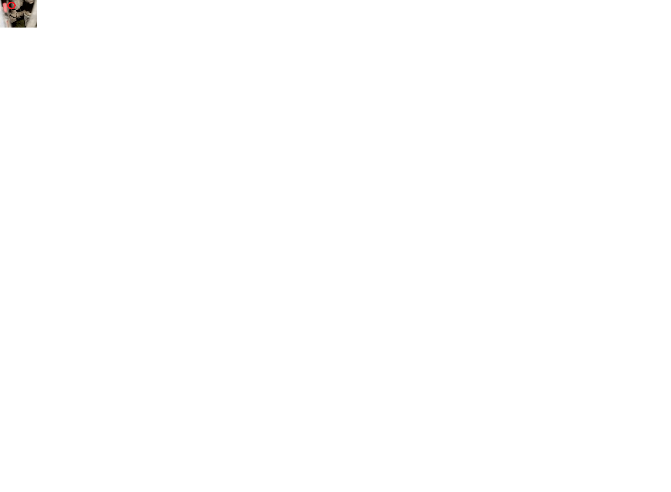

Postprzez manniken » 20 sty 2011, 21:05
Witam, patrzylem kolo filtra olejowego, jest tam kabel, jak widac na fotce, nizej link do foto
nie widze gdzie ten przewod ma byc wlaczony, tez nie jestem pewny czy to wskaznik cisnienia oleju, ale tak wyglada.
dziekuje z gory za pomoc

Postprzez skiczu » 21 sty 2011, 00:07
Tu gdzie czerwone kółko powinien być przewód od wskaźnika ciśnienia.
