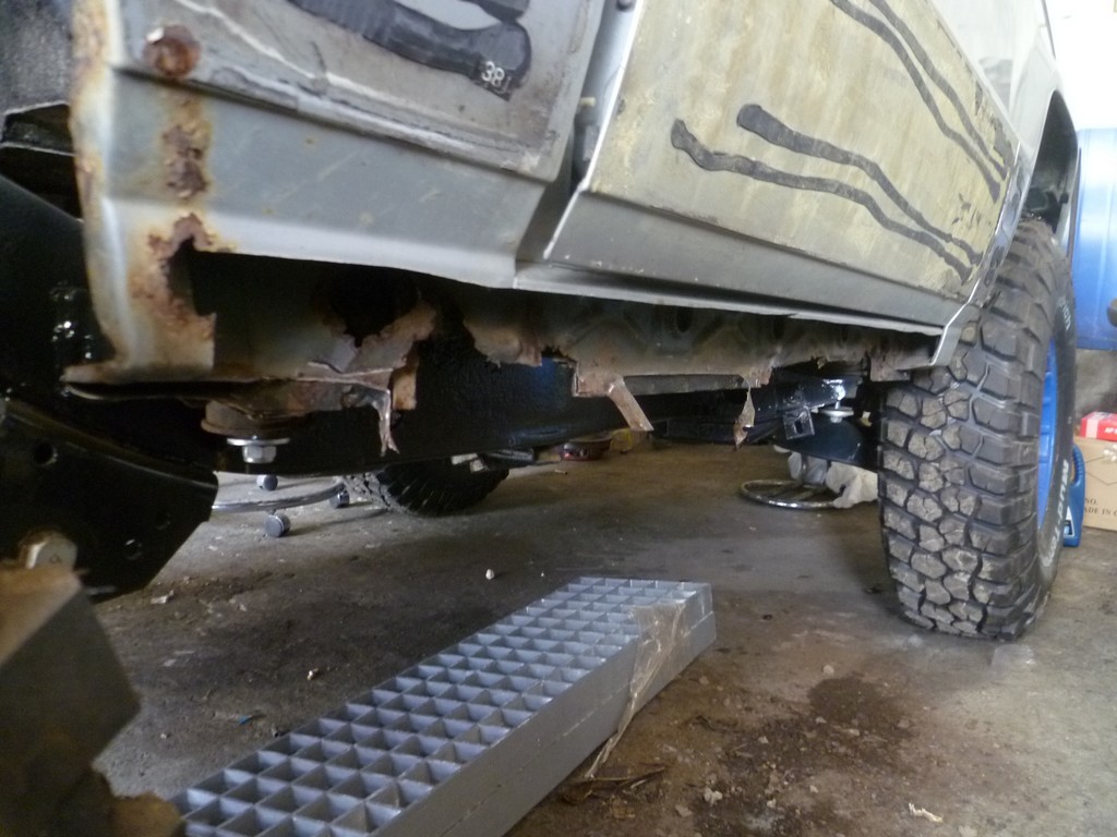

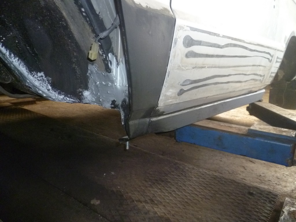

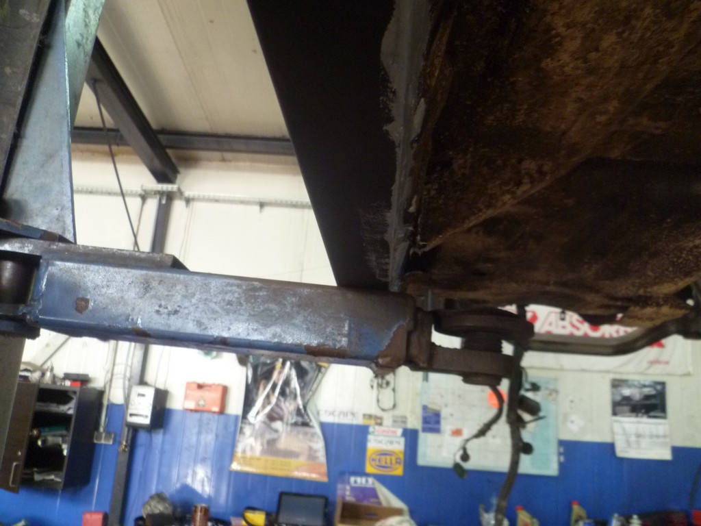

Postprzez Hezuz » 07 paź 2011, 01:12
a może tak , i to jest zrobione z profila , i mozesz bude za progi podnosic jak chcesz, a kat rampowy zostaje bez zmian.
od srodka
profil
rdza i brak progów
