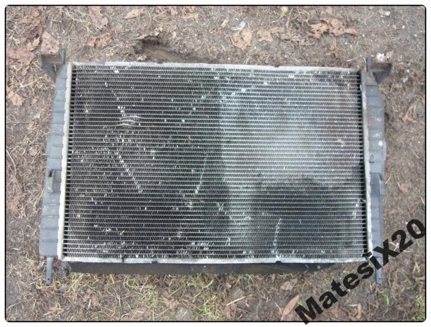

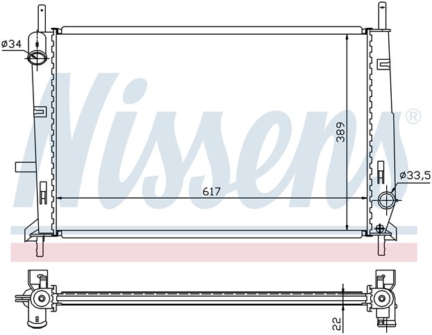

Postprzez pablos » 31 sty 2014, 00:22
tu masz przykład http://allegro.pl/chlodnica-wody-wentyl ... 62440.html
a tu przydatny katalog http://webshop.nissens.com/Product , na fotkach masz wymiary ;)
u ciebie króćce do wody mają mieć chyba fi 36 mm

Postprzez 0goly » 31 sty 2014, 09:49
o takie cos mi chodziło własnie pablos, dzieki
