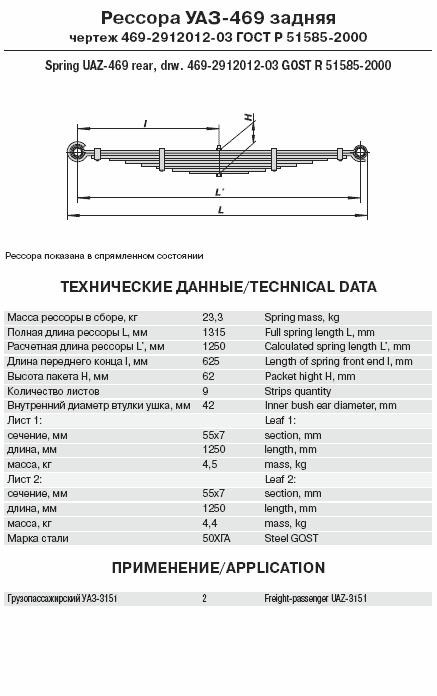

Технические данные
Масса рессоры в сборе, кг 19,4
Полная длина рессоры L, мм 1315
Расчетная длина рессоры L', мм 1250
Длина переднего конца l, мм 625
Высота пакета H, мм 49
Количество листов 7
Внутренний диаметр втулки ушка, мм 42
Лист 1:
сечение, мм 55х7
длина, мм 1250
масса, кг 4,5
Лист 2:
сечение, мм 55х7
длина, мм 1250
масса, кг 4,4
Марка стали 50ХГА
Применяемость
Грузопассажирский УАЗ-31512 2
Грузопассажирский УАЗ-31514 2
Грузопассажирский УАЗ-31519 2

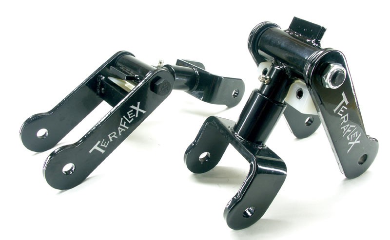

Tak jeździłem, tak jest inaczej, resory robią tylko trzeba zmontować sobie wieszaki rewolwerowe. Paka idzie w kosnos, a wykrzyż w takim wypadku ogranicza tylko dlugość i skok amortyzatora. W hAmeryce co drugi sprzęt przygotowany na skały ma takie rozwiązanie, mowa o Crawler'ach. Także pozdrawiam i przepraszam kolegę za mały off top. Prosił kolega o jakieś info, więc je dostał. Zawsze chętnie służę pomocą, bo po to m.in. jest to forum. ;)

na wieszaku rewolwerowym główna paca (wykrzyż) realizuje się właśnie na wieszaku nie a resorze, resor ma tylko tłumić graniczne ustawienia, a tu mamy jednak do wykorzystania (przynajmniej w teorii) cały zakres pracy resoru, zresztą z rewolwerami więcej problemów niż pożytku (w normalnym użytkowaniu auta)

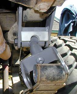

Czy jest sens motania czy nie go nie ma to zależy wyłącznie od użytkownika. Każdy robi auto indywidualnie do swoich potrzeb i na swoją odpowiedzialność. Nigdy nie słyszałem żeby ktoś stracił dowód przez rewolwery. Jeśli zastosujesz rewolwery jak na załączonym obrazku, to śmiem wątpić żeby chciało coś wyrywać czy blokować. Zwróć uwagę na konstrukcję tego wieszaka, przy dużym wykrzyżu delikatnie się skręca. Poza tym ma ogranicznik (dystans), zapobiegający przekręceniu (wywinięciu) resora - na pewno wiesz co mam na myśli.
