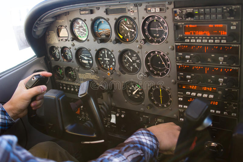

Aaa, i zamontowałem sobie jeszcze amperomierz. Trafiłem nowy z 1976r w pudełku z ori instrukcją po rusku!! Mam taki sam w drugim aucie. Dzięki temu widzę jak działa ładowanie i wiem mniej więcej jaki stan akumulatorów albo kiedy świece grzeją. Zwróćcie uwagę na opaskę mocującą amperomierz, jest tak zrobiona, że jedną śrubką dociska do czoła i jednocześnie zaciska. Stara ręczna robota, produkcja dla wojska więc jakość jest super.

Ten sposob mocowania amperomierza o ktorym piszesz to czesto stosowany patent w przypadku zegarow lotniczych tego typu:
Zwykle tych mniejszych typu MAP, TOT, Torque, Temp itp. Glowne mechaniczne zegary szesciopaku sa montowane od spodu deski i przykrecane do plyty czolowej, bo ich koprusy sa naprawde spore (w tych starych wszystko bylo mechaniczne, wiec musial sie tam zmiescic wirujacy zyroskop albo puszki aneroidowe)

Obstawiałem, że amperomierz od czołgu a wychodzi na samolot. Od czego by nie był jest bardzo czuły, widać na nim np. kiedy są otwarte drzwi.
