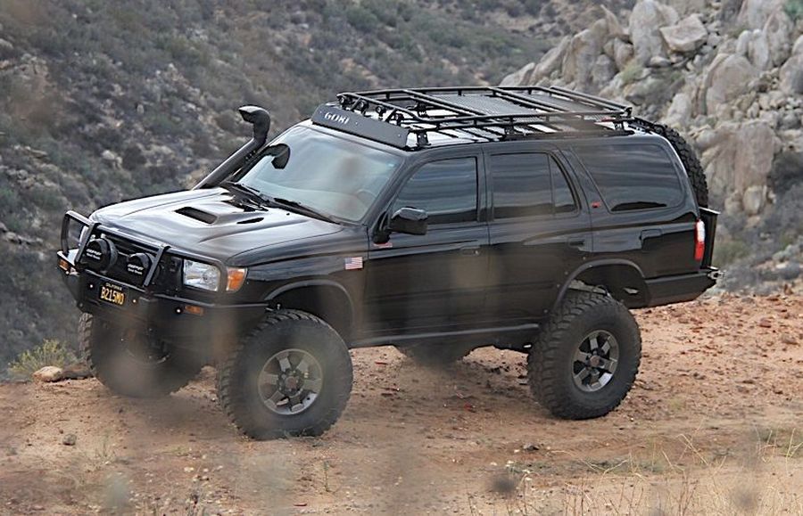

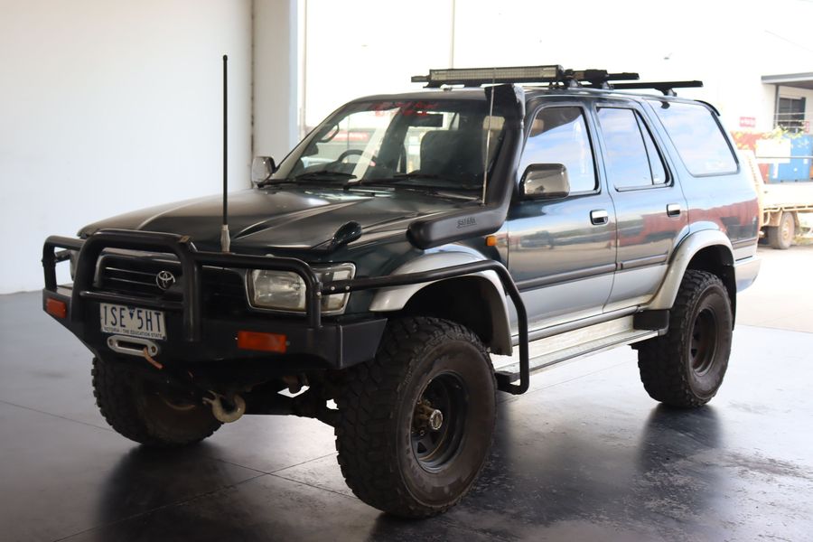

1)Potrzebuje fajne, uniwersalne auto 4x4, do jazdy na codzien i na wycieczki. Silnik benzyna V6, pojemnosc powyzej 3.0.
2)Auto ktore wymaga tylko napraw mechanicznych i ewentualnie modyfikacji dla zabawy i frajdy. Nie mam czasu, ochoty i natchienia w "projekt na lata" ani tymbardziej rozbieranie do golej karoserii i odbudowe od zera. Samochod ma jezdzic.
3)Budzet 30-40 tysiecy. W tym musi zmiescic sie pakiet offroad czyli stalowe zderzaki, bagaznik dachowy, dodatkowe reflektory i lampy dachowe (Wyciagarke juz mam, kola przeloze w calosci z obecnego 4R) oraz jesli zakladamy zakup nowego auta to na dzien dobry piaskowanie i konserwacja spodu (+3000~4000zl)
4)Potecjalne rozwiazania tego rownania to: remont tego 4R co mam, import z USA (lub skads indziej) 4R lub Tacomy.

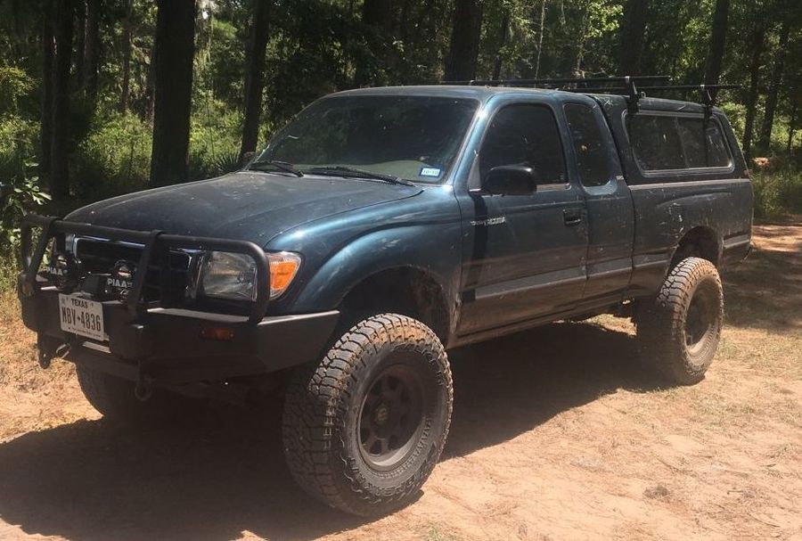

Tacoma to stosunkowo nowy pomysl, ja tez kiedys nie lubilem pickupow, aktualnie sie powoli przekonuje - ale tylko z nadstawka na paka. Plus - wiecej przestrzeni ladunkowej + miejsca do spania, podoba mi sie tez dwuosobowa kabina. Na tylnej kanapie u mnie i tak nikt nigdy nie jezdzi. Minus - resory piorowe.
Niezbyt mam jak sprawdzic VIN, bo nie pokazuje go bez zalogowania sie, a nie mozna sie zarejestrowac nie placac za to. Zreszta Carfax tez wola ode mnie pieniadze jak dla testow wrzucilem VIN wlasnego auta....

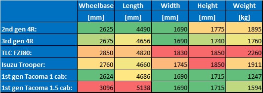

Z innej beczki, zrobilem zestawienie rozmiarow autek i przyznam szczerze, ze sam sie zaskoczylem:
Wydawalo mi sie tez ze Tacoma jest o wiele wieksza od 4 Runnera
Wydawalo mi sie tez ze trooper jest sporo szerszy i wyzszy i ciezszy od 4R
No i w ogole, 4R 2gen jest skubany ciezki! Tacoma to natomiast to niemal waga piorkowa!
PS. Z masami wlasnymi jest maly klopot, bo rozne strony podaja inaczej, w Dowodzie tez mam nieco inne wartosci. 1775kg dla 4R i 2075kg dla Troopera.

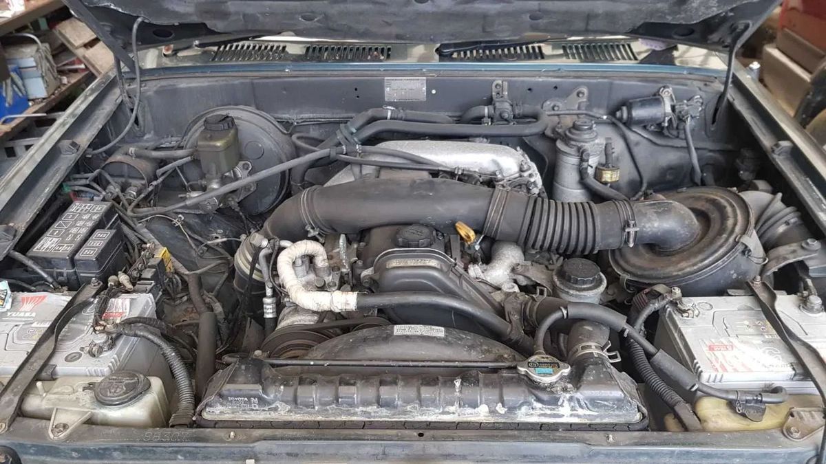

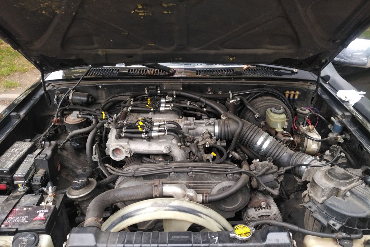

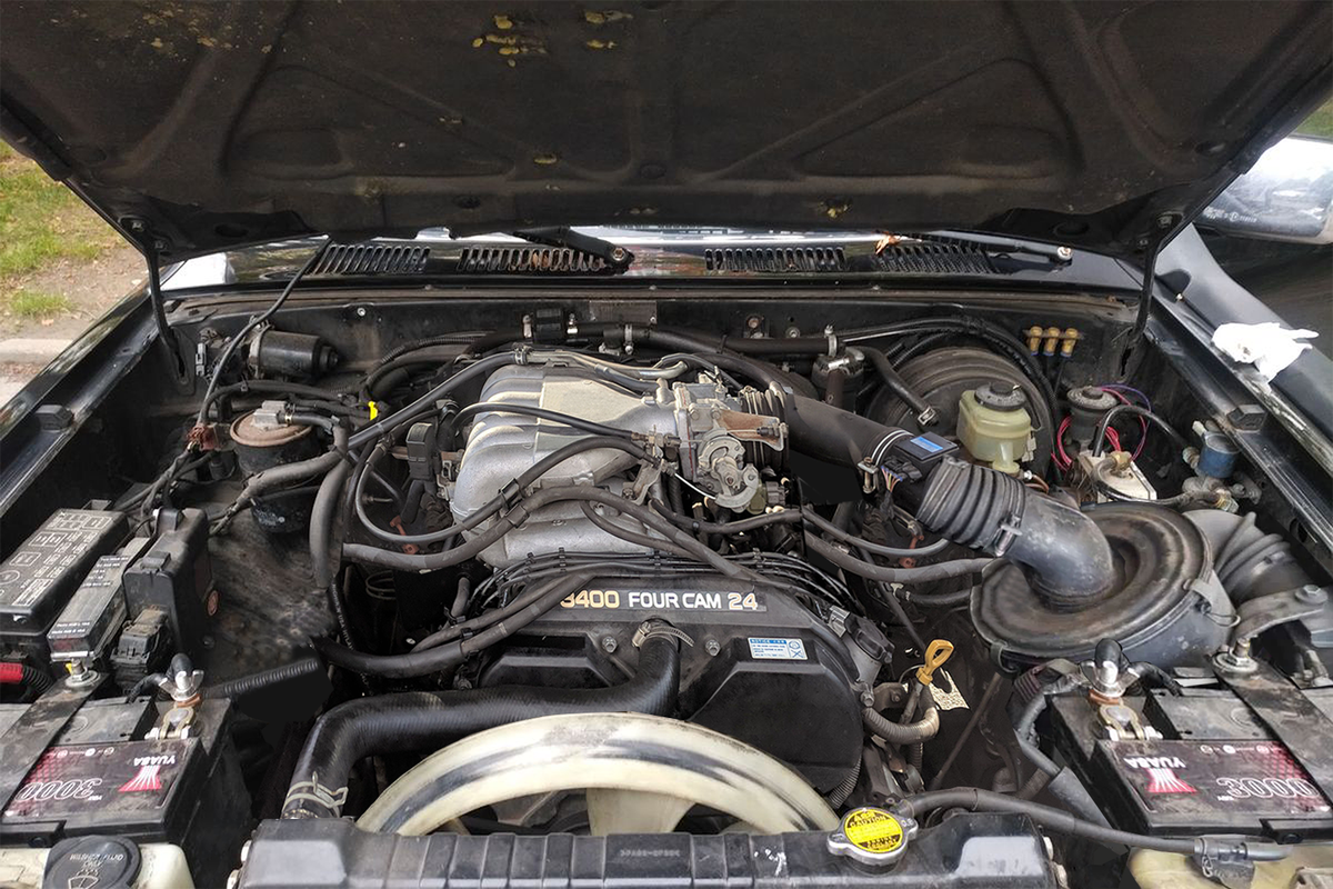

Co do samego swapa, Zaczynamy od tego:

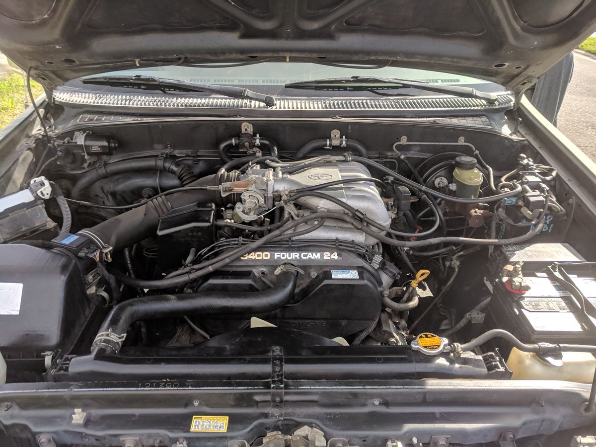

I chcemy wlozyc to:
z dolotem powietrza rozwiazanym w ten sposob:

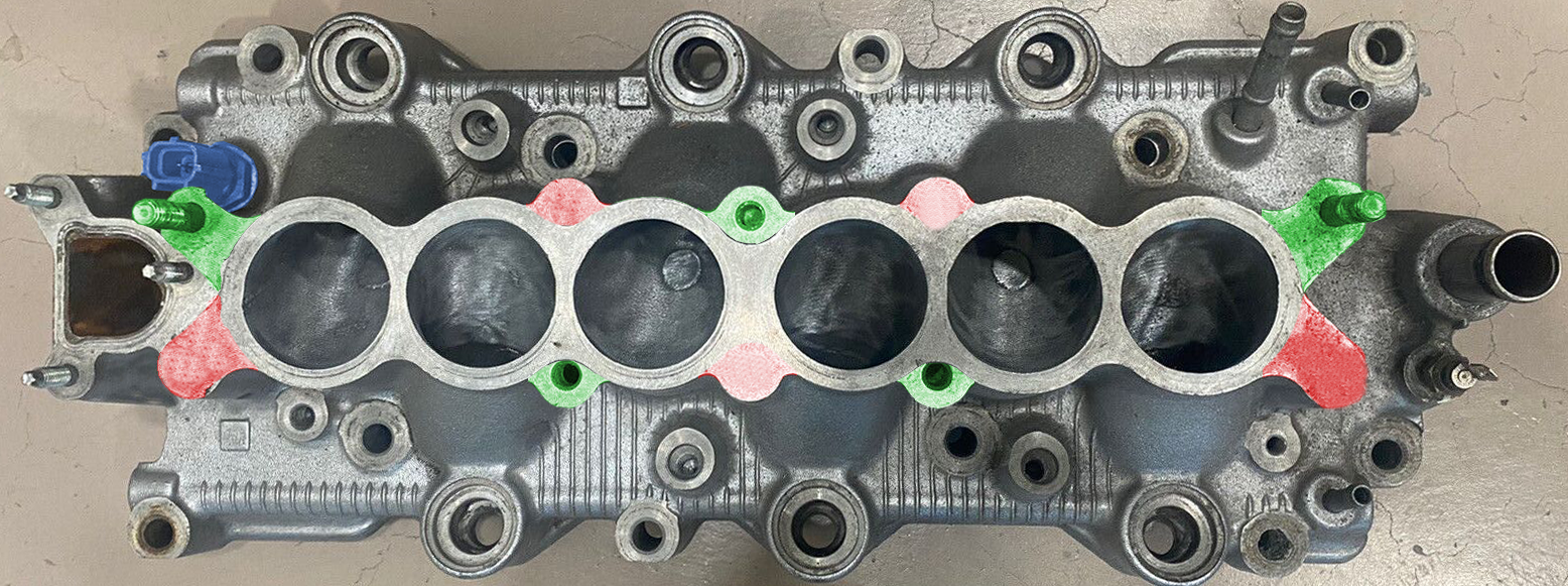

jest to temat dosc wdzieczny bo oba silniki maja ten sam blok, w zwiazku z czym silnik pasuje na stare lapy, a takze do dzwonu skrzyni biegow, ponadto jest to bardzo popularna przekladka w USA i jest multum materialow na ktorych mozna sie wzorowac. Kompletna porazka jest fakt, ze 3VZ ma dolot na strone kierowcy, a 5VZ na strone pasazera (dzieki Toyota). Wszak mozna przelozyc puszke filtra na prawa strone, ale wtedy raz, ze nie ma opcji zeby zmiescic dwa akumulatory; dwa - robi sie problem ze snorkelem, ktory jest po lewej. Rozkminialem sto tysiecy rozwiazan i zadne nie bylo idealne. Na ten moment przychylam sie do najprostrzego czyli pozostawienia fabrycznego kolektora z 5VZ, ze wzgledu na niechec do mnozenia kosztow, zwlaszcza ze na dalszym planie jest kompresor - ktory wymaga demontazu kolektora. Kwestia jak go zalozyc "na lewa strone" doslownie i w przenosni. Plan jest taki, zeby wziac dolny kolektor i napawac TIGiem material w odbiciu lustrzanym, sfrezowac na plasko i nawiercic nowe otwory. Zamysl widac na ponizszym rysunku:
5vz mod real.png (1.61 MiB) Przeglądane 72309 razy
Na zielono - material do napawania
Na czerwono - material do usuniecia
Na niebiesko - czujnik wody, w zasadzie jedyna kolizja ktora zaobserwowalem, przy takiej zmianie. nie mam w reku kolektora, ale mysle ze to nie bedzie stanowilo duzego klopotu zeby go przesunac. Kombinacji bedzie wymagalo przerobienie linki przepustnicy + polksiezyc wpadnie nie od strony chlodnicy tylko od strony grodzi ale mysle ze to nie bedzie generowac wiekszych klopotow. Na zdjeciu sa trzy linki do przepustnicy, ale ja mam manuala i nie mam tempomatu, wiec u mnie bedzie tylko jedna.

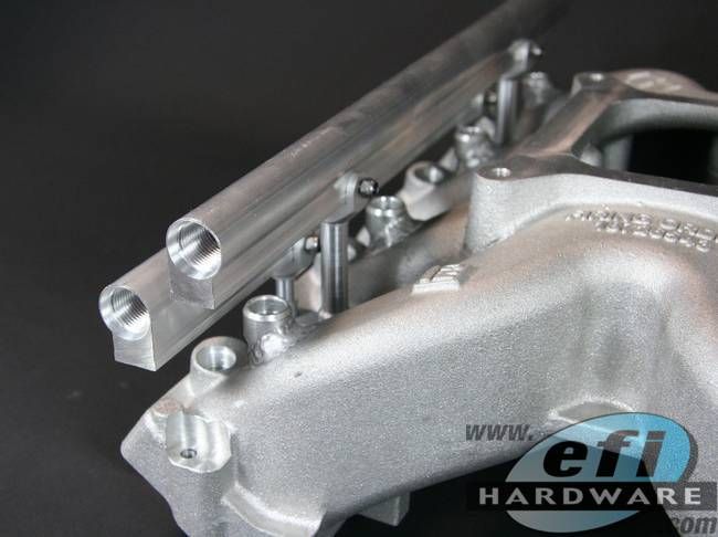

Kolejny pomysl majac dolny kolektor na stole to wspawanie gniazd pod wtryskiwacze LPG. Tak, pod wtryskiwacze, nie wkretki. Lubie gaz, ale doprowadza mnie do szalu ten syfiasty prowizoryczny wyglad wezykow, kabelkow i calego dolozonego osprzetu. Chce zamontowac wtryski gazu prosto w kolektor, tak jak fabryczne tylko wyzej.
Do tego dwie listwy paliwowe. To jest moja inspiracja:
Mam tylko nadzieje ze starczy miejsca...
W planach jest standalone EMU. Dlaczego? Ano z wielu powodow. Pierwszy jest taki, ze do 5VZFE z manualem potrzebowalbym sciagac fabryczny komputer w wersji M/T i bez immo z Tacomy 1 gen z USA (silnik ktory chce kupic pochodzi z auta z automatem i z immo), drugi - moge kupic standalone uzywanego razem z silnikiem taniej niz w sklepie, wiec nieco redukuje sie zaporowy koszt. A zalet jest multum:
-Pelna dowolnosc konfiguracji. Nie jestemy zablokowani technologicznie w latach 90-tych i jesli np. znudzil nam sie stary przeplywomierz to mozna zalozyc dowolny inny nowszy lub MAP sensor. To samo z wtryskami, cewkami zaplonowymi, etc.
-Wsparcie komunikacji z komputerem po USB lub RS-232 - to dwudziestokrotnie ulatwia diagnostyke w stosunku do wymrugiwania kodow bledow i liczenia ilosci blysniec kontrolki Check.
-Mozliwosc modyfikacji mapy
-Kontrola EGT i AFR (fabrycznie tego nie mamy)
-Nie musimy korzystac z iskry traconej i drogich ciezko dostepnych cewek i z definicji niedoskonalego systemu - mozna zapodac 6 osobnych cewkofajek NGK - zreszta takie sa aktualnie na tym silniku zalozone.
-Mozliwosc obslugi obu paliw na jednym sterowniku czyli eliminacja sterownika LPG. Calkowicie. Jeden ECU, dwa paliwa. Prawdziwe auto bi-fuel ze zintegrowanym zasilaniem gazem. OEMowy klawisz na desce rozdzielczej z wydrukowanym piktogramem do przelaczania mapy i wyjsc wtryskiwaczy.
-Swieza, nowa wiazka silnika. Na dzien dobry pozbywamy sie problemow z pekajaca izolacja i pokruszonymi 30 letnimi wtyczkami. W przypadku mojego 3VZ-E byl to ogromny problem i dopoki nie wymienilem po kolei wszystkich najwazniejszych wtyczek to co chwila byly jakies klopoty.
-wyprowadzenia dowolnych wejsc/wyjsc. Odciecie pompy paliwa? nie ma problemu. Kontrolka niskiego cisnienia benzyny lub LPG na desce - sluze uprzejmie. Sygnalizacja wysokiego EGT, albo ubogiej dawki - prosze bardzo. Sygnalizacja pracy 7 wtryskiwacza - no problem. Kontrolka pracy na LPG - bez klopotu.
-Brak immo i wszelkich problemow z tym zwiazanych
-Brak koniecznosci montazu katalizatora do auta w ktorym go fabrycznie nie bylo i uzywania dwoch sond lambda.
Minusy sa dwa:
-nie jestesmy OEMowi i koszerni, ale sam swap silnika z definicji juz nie jest
-spory koszt zakupu sterownika - co jak juz wspomnialem bedzei zredukowane przy zakupie uzywanego.
Jako, ze EMU ma 6 wyjsc wtryskiwaczy, sa dwie mozliwosci zeby zaspokoic 12 wtryskiwaczy (i benzyna i LPG):
1)Zewnetrzny modul albo na przekaznikach albo na MOSFETach przelaczajacy sygnaly ze standalone pomiedzy benzynowa i gazowa szostke sterowany AUX OUT ze standalone'a. Zalety - pelna sekwencja. Wady - komplikacja instalacji, wiecej miejc potencjalnej usterki, dodatkowy zewnetrzny uklad poza ECU.
2)Zastosowanie polsekwencji czy zgrupowanie ze soba po dwa wtryskiwacze, jeden cylinder z pary bedzie dostawac wtrysk dokladnie na czas przed otwarciem zaworu ssacego, a drugi troche za wczesnie - paliwo bedzie sobie czekac te kilka milisekund w kolektorze. Nie jest to wcale zle rozwiazanie, jest tez bardzo czesto stosowane fabrycznie. Nie wiem jak jest w 5VZ-FE , ale 3VZ-E fabrycznie pracuje w trybie dwu-grupowej czyli po 3 wtryskiwacze na raz. 1UZ-FE fabrycznie pracuje w polsekwencji czyli po 2 wtryskiwacze w grupie. Zalety: duzo prosciej, wady: nieidealny rodzaj wtrysku
Przychylam sie do opcji numer dwa, przypuszczalnie roznica w wydajnosci nie przekroczy 1% i bedzie calkowicie nieodczuwalna.

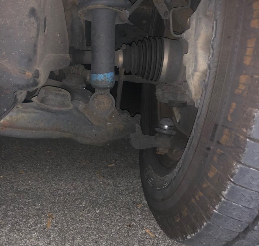

Troche tez zlapalem schize na to, jesli chodzi o 3gen.

To nie ostrzega? W sensie jakiś luz, stukanie?
Miałem kiedyś podobnie... 21 lat temu, Niva, na rajdzie... tylko tam pękł sworzeń

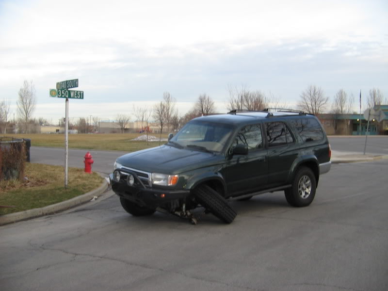

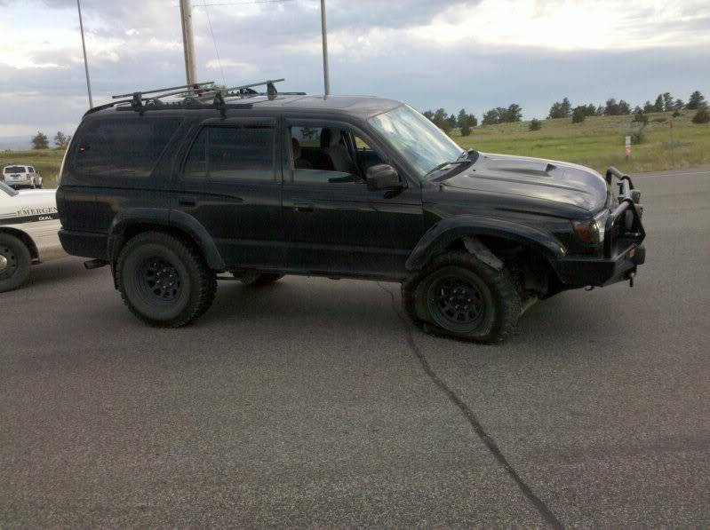

Postprzez Jake » 03 lis 2022, 16:38

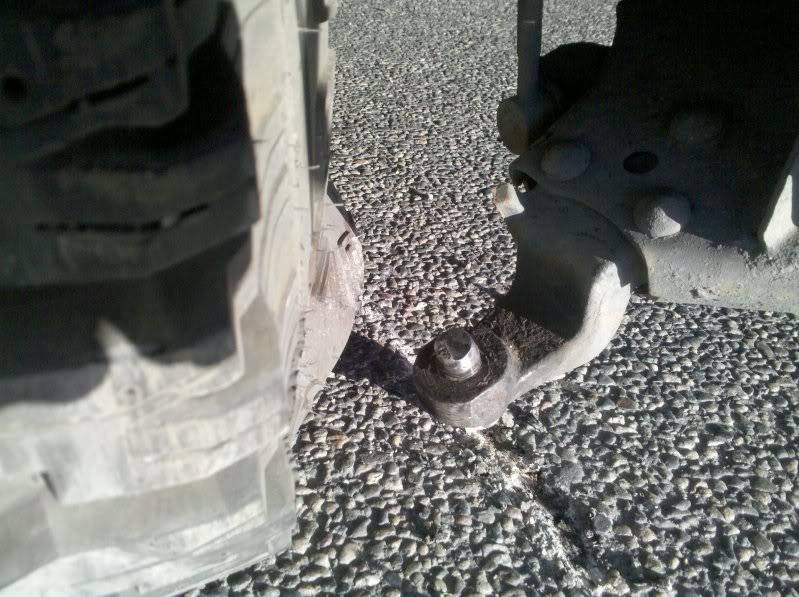

Teoretycznie da sie dmuchac na zimne, czyli regularnie sprawdzac stan dolnych sworzni i zakladac nowki wysokiej klasy. Ale tu problem lezy glebiej - to jest pierwszy IFS Toyoty na sprezynach srubowych, a nie drazkach skretnych. I niestety Toyota dala d**** - zaprojektowala zawias w ktorym ciezar calego przodu... wisi na jednym sworzniu obciazonym na rozrywanie. Nawet jesli to jest markowy sworzen w dobrym stanie to nie ma 100% pewnosci ze mocniejszy udar czyli szybki przejazd przez kamien/prog zwalniajacy albo przeszkode w terenie tego nie przeciazy. Przy zuzytych sworzniach ktore maja luz - kula po prostu wypada z przegubu. Ale sa tez udokumentowane przypadki w ktorych zdrowy sworzen po prostu peka - urywa sie. Bo nie dal rady silom ktore tam sie koncentruja. To i to nie sa pojedyncze przypadki, w siecie sa dziesiatki albo setki zdjec, na forach amerykanskich sa nawet tematy typu: "oficjalny temat ze zdjeciami urwanych kol 4R" albo "pokazcie swoje urwane kola w Tacomie". Nie zartuje. Przyklad:
https://www.toyota-4runner.org/3rd-gen- ... hread.html
Oczywiscie lift i wieksze kola zwiekszaja to ryzyko pieciokrotnie.
Byla akcja serwisowa i Toyota za darmo wymieniala dolne sworzenie na mocniejsze we wszystkich autach ktore sie zglosily. Ale to tylko ukrycie problemu, bo zrodlem jest fundamentalnie zle zalozenie techniczne. Nastepna generacja - czyli Land Cruiser J100/120 lub Tacoma 2gen i 4Runner 4gen maja juz poprawiony przedni zawias - gdzie dolny sworzen jest zamontowany po ludzku - czyli na sciskanie. I tam nie ma takich problemow.
Zwykle dzieje sie tak:
Ball Joint 1.jpg (101.46 KiB) Przeglądane 72243 razy
Ale rownie dobrze moze stac sie tak:
