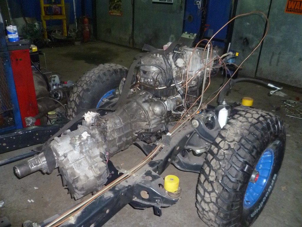

Postprzez Hezuz » 03 sie 2011, 23:33
matee napisał(a):Już niedługo wrzucę foty tej babci co rozebrałem turbinę zamówiłem jak by kiedyś ktoś potrzebował to turbina do 2,2 pasuje z 2,8 td rama czeka na piaskowanie , niech kolega napisze tylko czy do piaskowania rozbierała całą jak kiedyś ja czy poszła bez silnika baku i przewodów ?
witam
jak widac na pierwszych foto poszła do piaskowania cała nie rozebrana - generalnie ułatwiło to potem rozkręcanie ale większosc elemntów trzeba było docierać recznie , dzisiaj rozebrałbym na czynniki pierwsze , wypiskował i dopiero składał. ni pozostaje kwestia piasku w srodku ramy po piaskowaniu - jak rozebrana to łatwiej manipulowac etc - ale chyba nie potrzebnie sie rozpisuje :)

No ja ramę z obecnego auta rozebrałem do czysta bo wymieniałem silentblocki wachacze piaskowałem oddzielnie osłony osłonę baku most tylny tylko przedniego mostu nie piaskowałem i przekładni kierowniczej ale było to zbędne https://picasaweb.google.com/mateusz.zy ... zerwonego#

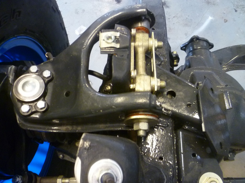

Postprzez Hezuz » 05 sie 2011, 07:31

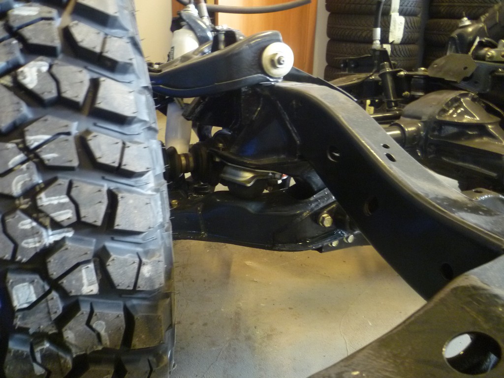

ja poszedłem troche inna drogą , tak jak na foto

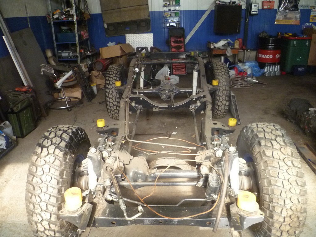

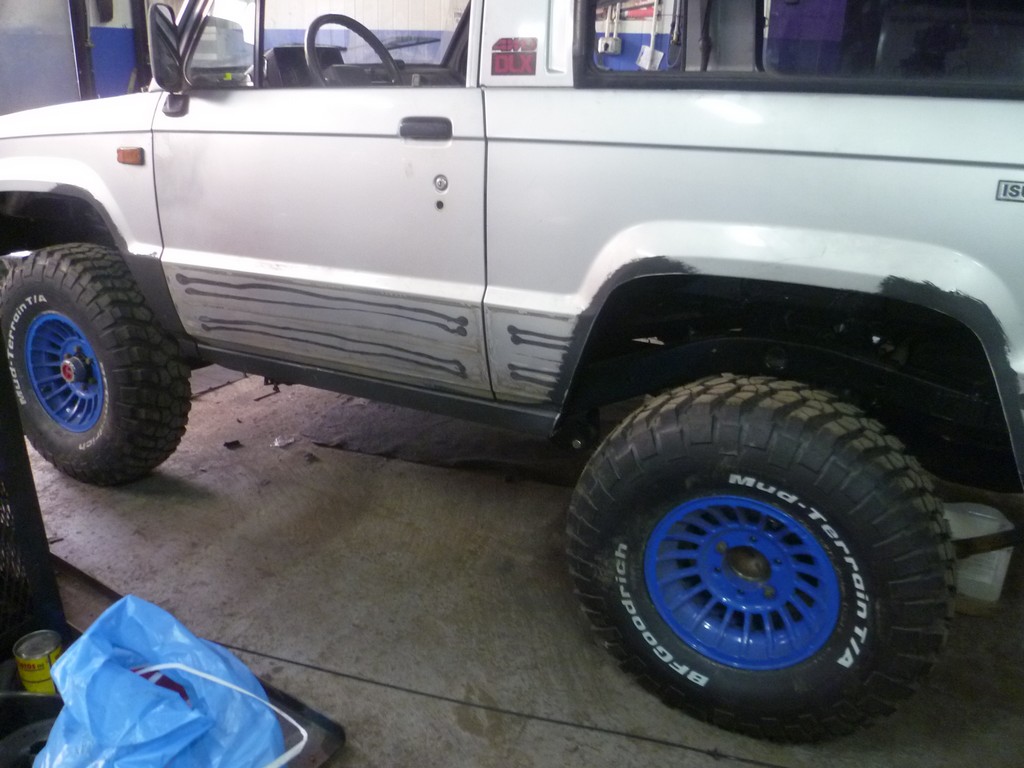

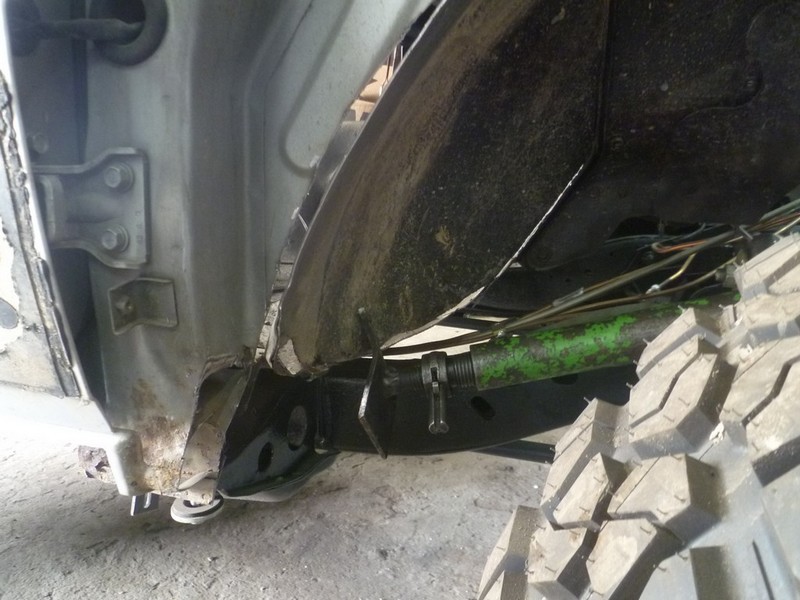

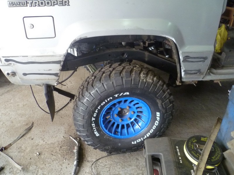

Postprzez Hezuz » 15 wrz 2011, 20:40

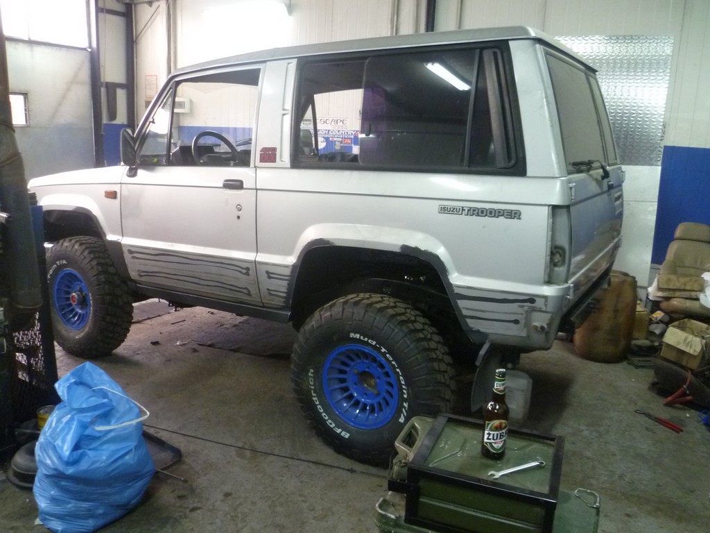

PRACE LEKKO DRGNEŁY - ALE I TAK JESCZE DUZO ZOSTAŁO - NARAZIE PODCIETE NADKOLA - TROCHE ZA DUZE OPONY :D

Postprzez Hezuz » 15 wrz 2011, 20:50
FOTO :)21

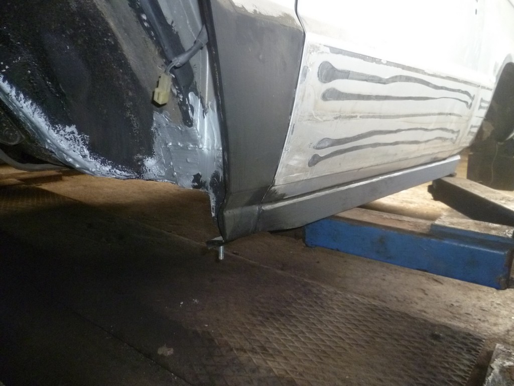

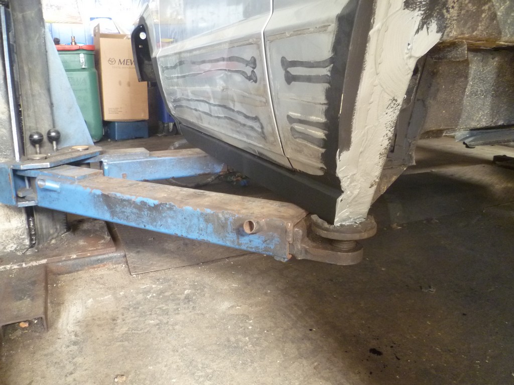

Postprzez Hezuz » 26 wrz 2011, 22:47
PROGI Z PROFILA WSTAWIONE , NADKOLA POSZERZONE PRACE RUSZYŁY DO PRZODU :D , BUDA ZNOWU ZDJETA :D

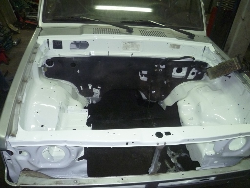

Postprzez Hezuz » 03 paź 2011, 08:30

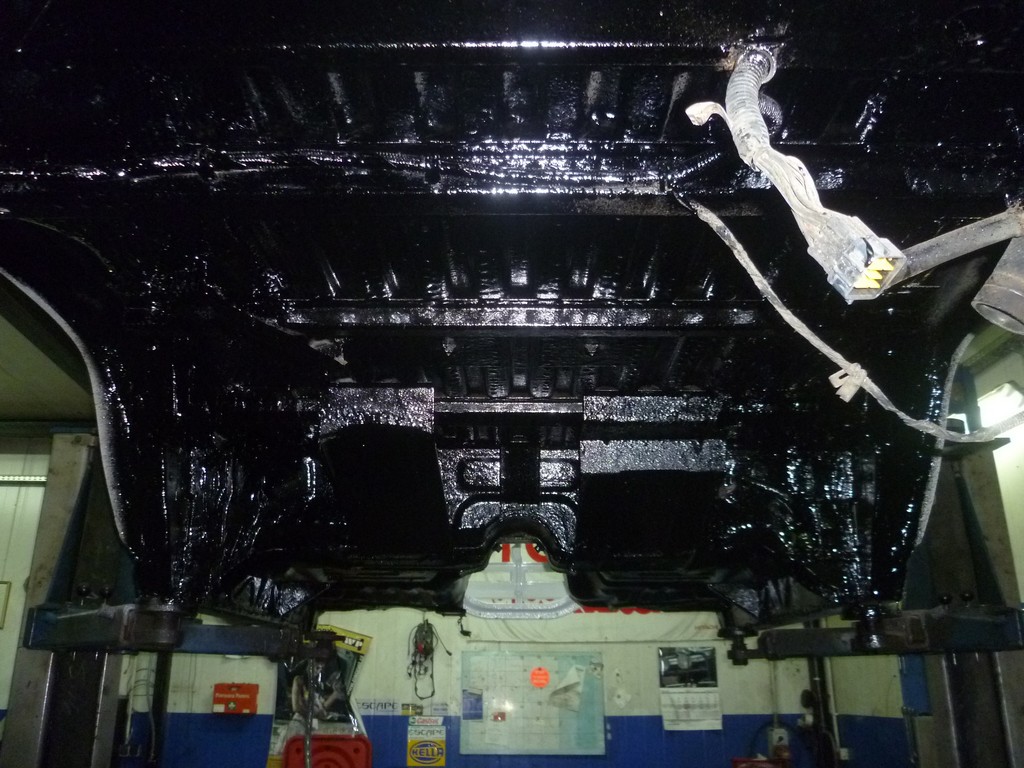

buda wyspawana zabezpieczona , komora pomalowana , silnik w ramie - zaczynamy ostateczne modyfikacje i składanie :D

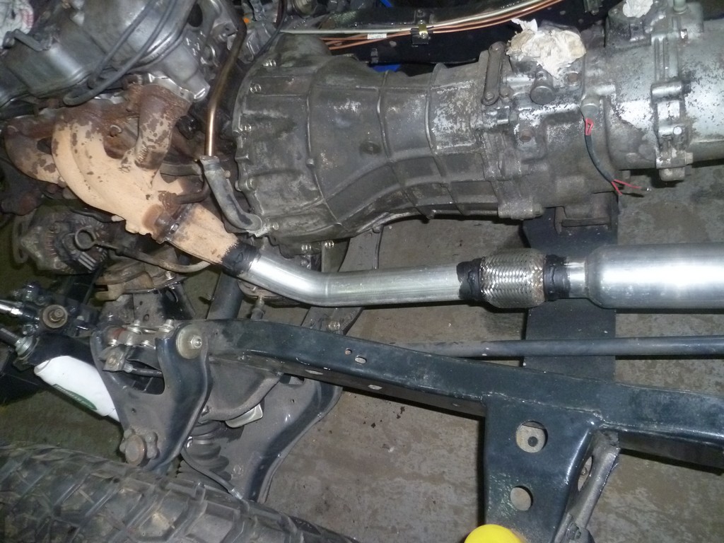

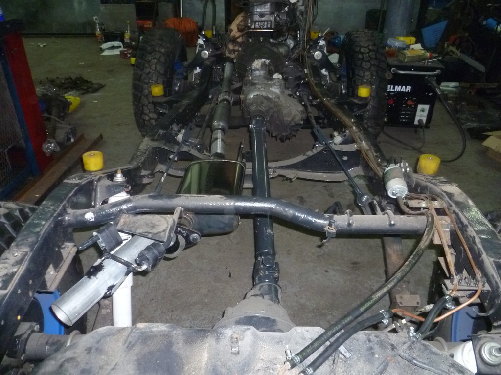

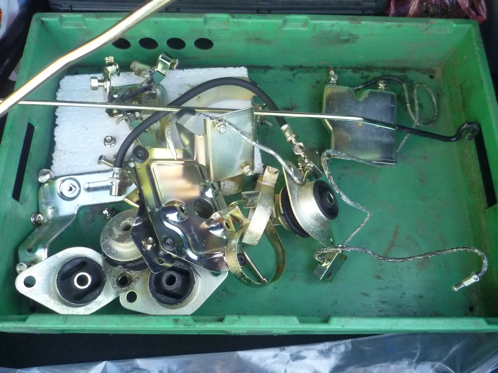

Postprzez Hezuz » 03 paź 2011, 23:05

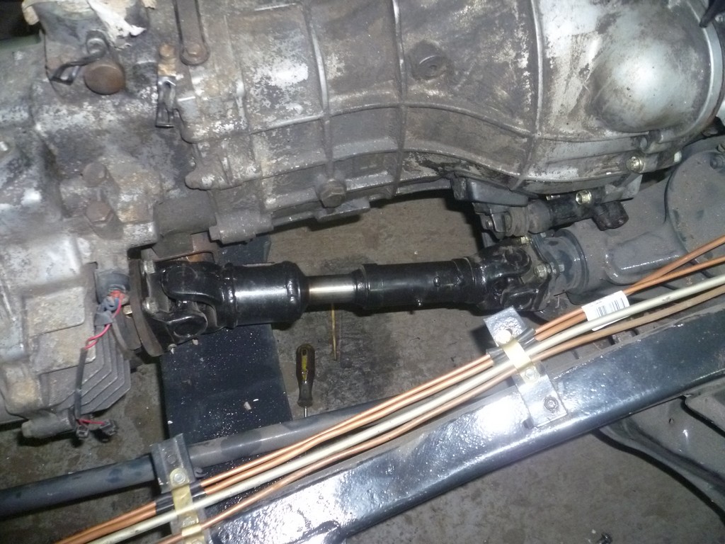

no i zaczyna sie przyspieszenie w pracach :)2 , kolejna partia gratów odebrana od galwanizera , układ wydechowy wyspawany - jak to kogo interesuje to został zbudowany od nowa w oparciu o tłumik MAGNAFLOW ze strumienicą na rurce 2,5 cala , wały załozone - przedni po pełnej regeneracji i przerobce nowy wieloklin w osłonie teflonowej 8-) - ten akurat troche robi w terenie :D , tylny seria tylko nowe krzyzaki. no moze na te swieta faktycznie zrobie sobie prezent :roll:
wydech , magnaflow, strumienica
portki i łacznik
galwanizer

wał
wał

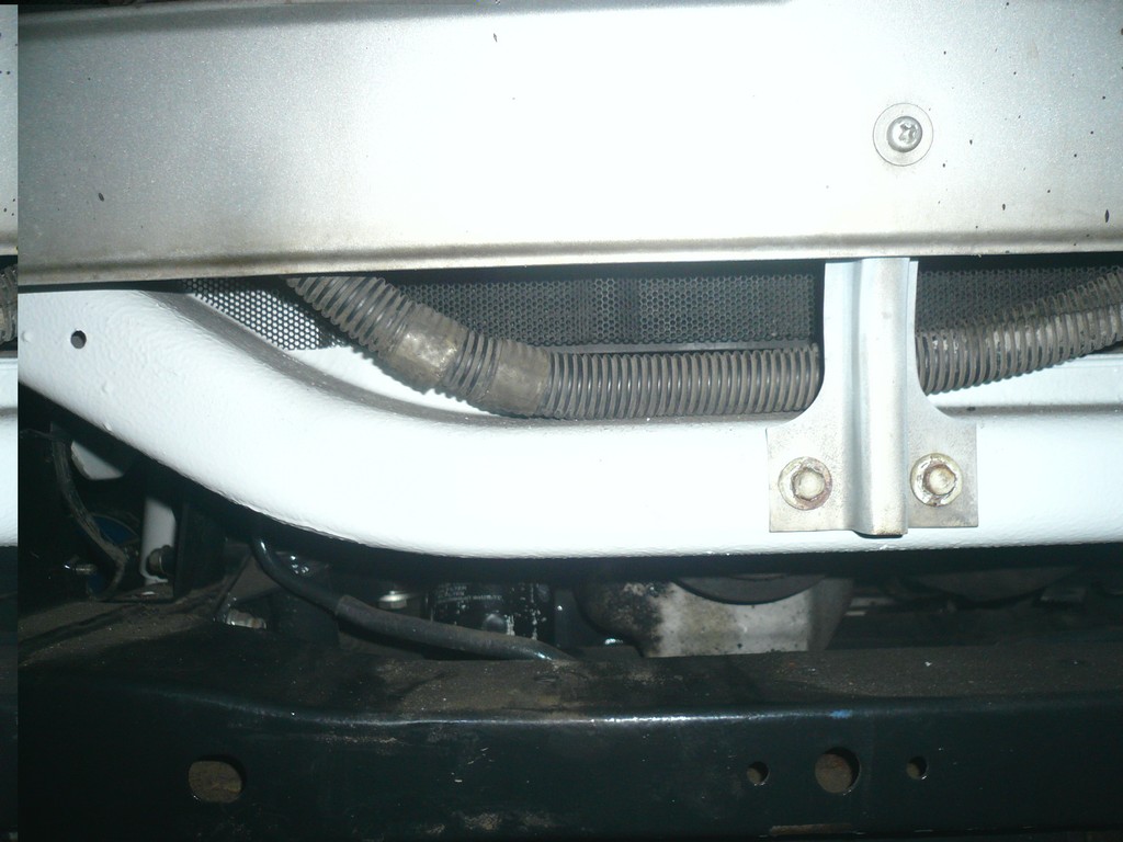

zmieniona chłodnica i wentylatory - elektryczne

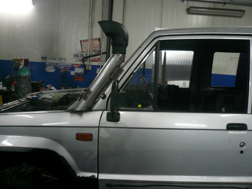

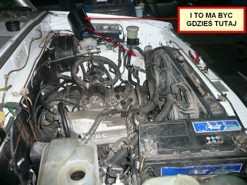

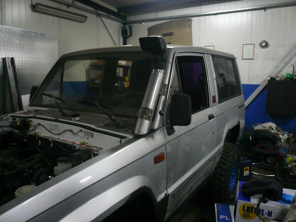

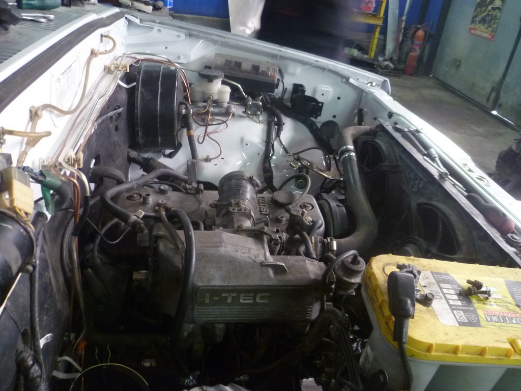

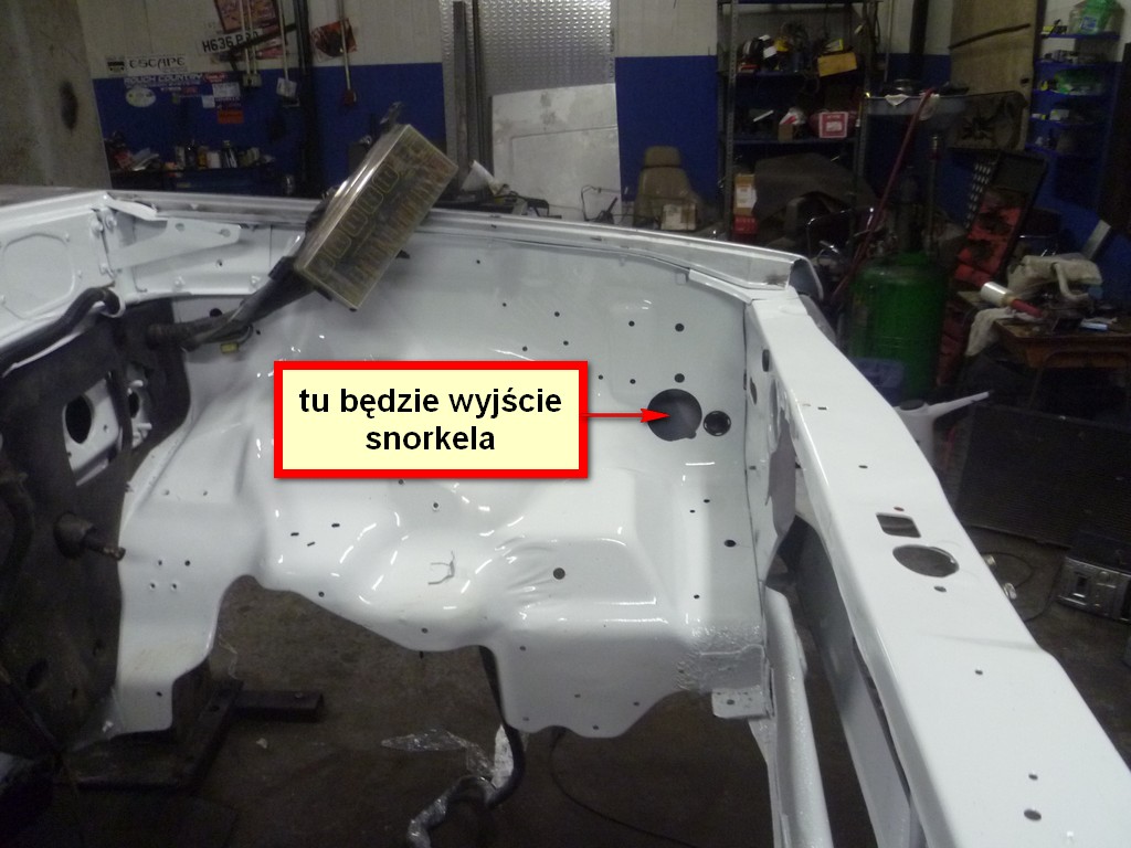

Postprzez Hezuz » 13 paź 2011, 00:11

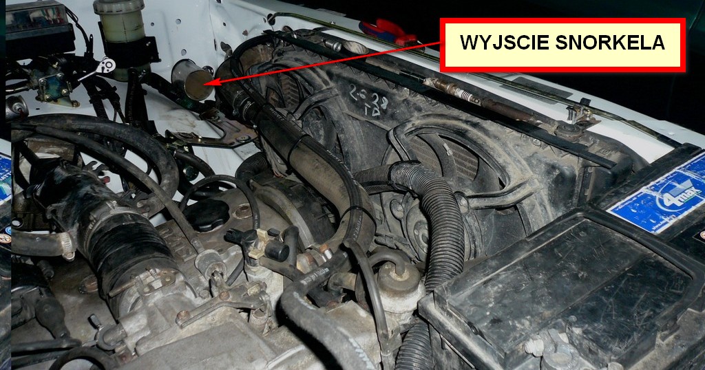

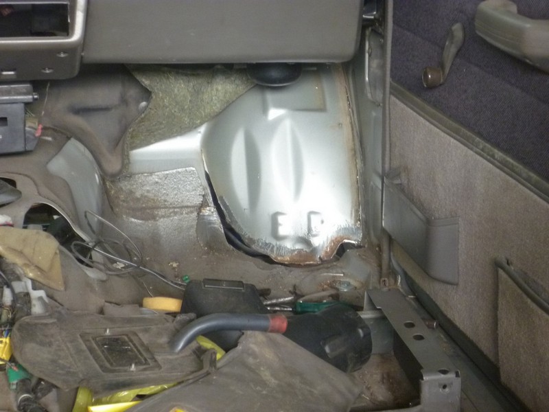

komin zrobiony , silnik odpalony , chłodnica z wentylatorami zrobione :D :)2 . POTRZEBUJE SCHEMAT PODŁACZEŃ PODCIŚNIEŃ LUB BARDZO PRECYZYJNE FOTY Z AUTA W KTÓRYM SILNIK DZIAŁA JAK PSZCZÓŁKA (BEZ GAZU) , wracam do zasilania tylko benz po wycieciu inst gazowej - jest tak namotane przez gazownika ze mozna sie pochlastać :)3 , pomoze ktoś ? :P .
siatka na muchy
komin-1
komin

Postprzez Ciplik » 13 paź 2011, 13:02
No komin to faktycznie dobre określenie :) Troszkę chyba ogranicza widoczność, co nie ??

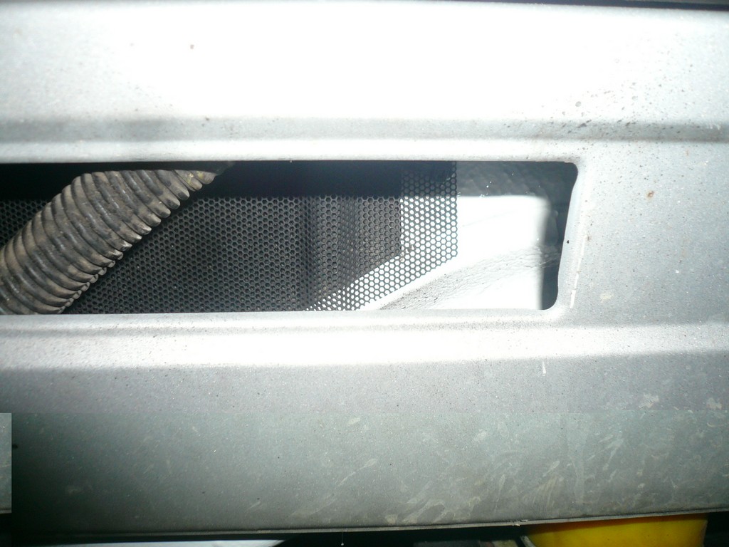

Ta siatka na muchy to z czego ona jest, właśnie myślę nad podobnym rozwiązaniem bo u mnie chłodnica od klimki jest jako pierwsza i jest narażona nie tylko na muchy ale i kamyczki :(

Postprzez skiczu » 13 paź 2011, 21:29
Komin fajnie rozwiązany. Nigdy nie zastanawiałem się nad innym prowadzeniem snorkel'a niż nad nadkolem... :)2 Kreatywność na 5. :)2

Aha, co do Twoich pytań: http://markb.smugmug.com/Cars/Trooper-v ... 84_CGJXsNH
Sprawdź to ja też trochę szukałem ;)

panowie siatka na muchu to faktycznie siatka na owady tyle tylko że od mercedesa actrosa - koncówke komina wyczaiłem pare miesiecy temu na allegro , jezeli ktos powaznie zainteresowany to moge odszukac namiary na gościa , SKICZU dzięki za link :)2 ,

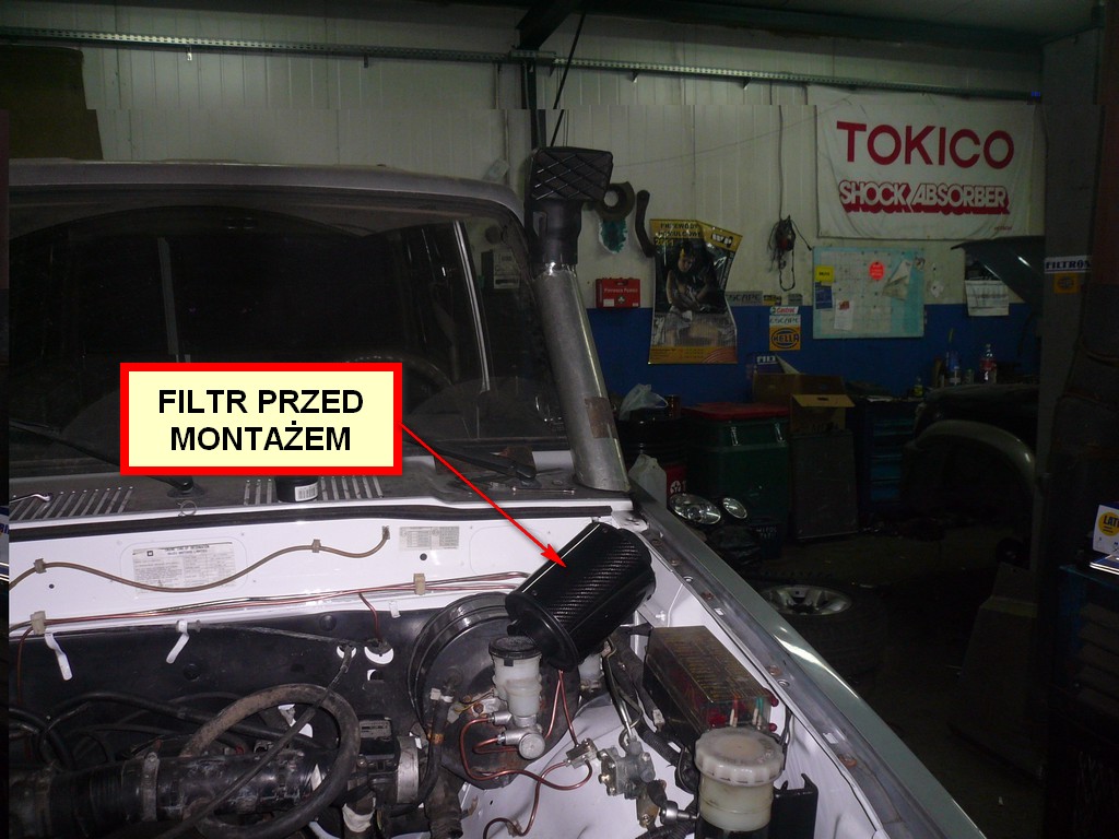

Postprzez goofy » 14 paź 2011, 21:43
No super :) ten filtr miałem we frocie pamiętaj że dobrze jest go dodatkowo uszczelnić :)

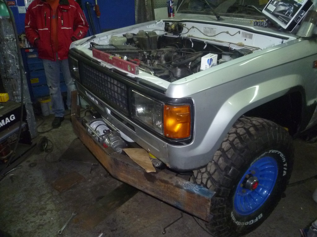

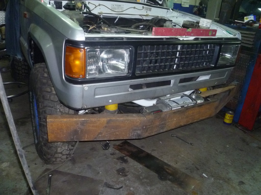

Postprzez Hezuz » 14 paź 2011, 23:14

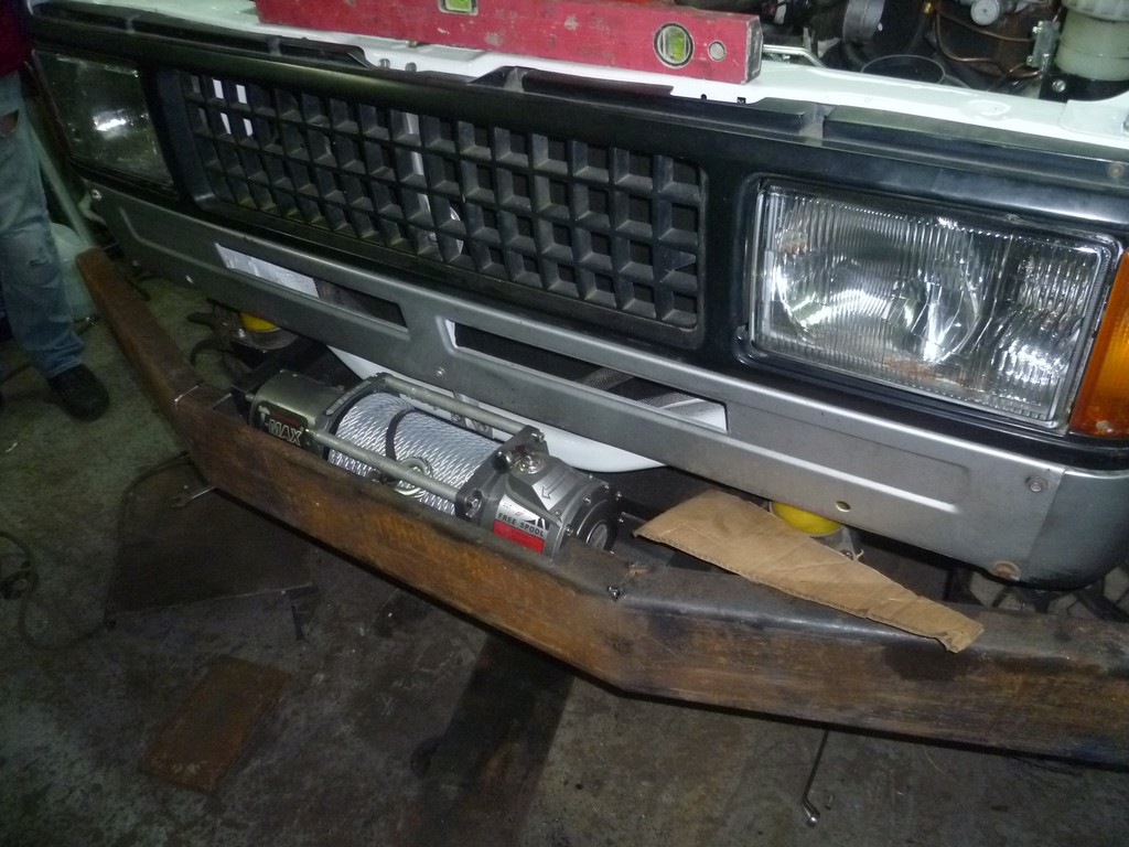

winda na miejscu i układanka ze zderzakiem :D
poczatek-1
poczatek-2
poczatek-3
Hezuz
Posty: 496
Re: TROOPER NA PRZEKÓR LOGICE
Postprzez Hezuz » 15 paź 2011, 00:01
zderzak ma byc połaczeniem skrzynkowego z otwartym , założenie jest takie , że mozna wyjąć winde bez demontażu zderzaka. to są poczatki budowy , skosy i cała reszta to troche pozniej , generalnie pod windą na środku belki do podłogi jest 50 cm i tak zostaje.

goofy napisał(a):No super :) ten filtr miałem we frocie pamiętaj że dobrze jest go dodatkowo uszczelnić :)
dzieki za info ;)

Postprzez pocieszny » 17 paź 2011, 08:21
tak na szybciuchno ;)
troopek 1 klasa :)2
co do zderzaka,
nie odstawiaj go tak mocno do przodu, schowaj jak najbardziej się da do auta, boczki zrób pod skosem (prosty ogranicza możliwość najazdu na różne przeszkody ;) )
nie wystawiaj go na boki więcej niż 1-2cm poza obrys nadwozia auta bo bedzie problem w przyszłości z przeglądem (chyba że jakąś elastyczną końcówkę mu dasz, takie jak na przykład w jeepach są), mocowanie zderzaka do ramy dobrze zrobić od razu z pkt do szarpania, (czyli bierzesz 2-3 kawałki blachy 4 wycinasz odpowiedni kształt wiercisz otwory na mocowanie do ramy, i otwór na szekle (łatwiej wiercić przed spawaniem :)21 ) potem skręcasz razem spawasz na równo, szlifujesz, montujesz do ramy i na tym spawasz zderzak :)2 ) najprościej najłatwiej najporządniej, mocowanie do ramy minimum 4 śruby na stronę)
nie wiem czy będziesz robił bullbar, ale jeśli tak to wypuść sobie go na tyle wysoko żebyś końcówke widział z za kierownicy :)2 może nie wygląda cudownie :)21 ale cholernie praktyczne :)2 w zasadzie płyte pod łincza dobrze sobie zintegrowac ze zderzakiem, no chyba że masz już zamontowaną i bedzie problem z połączeniem sensownym jednego i drugiego :)21
