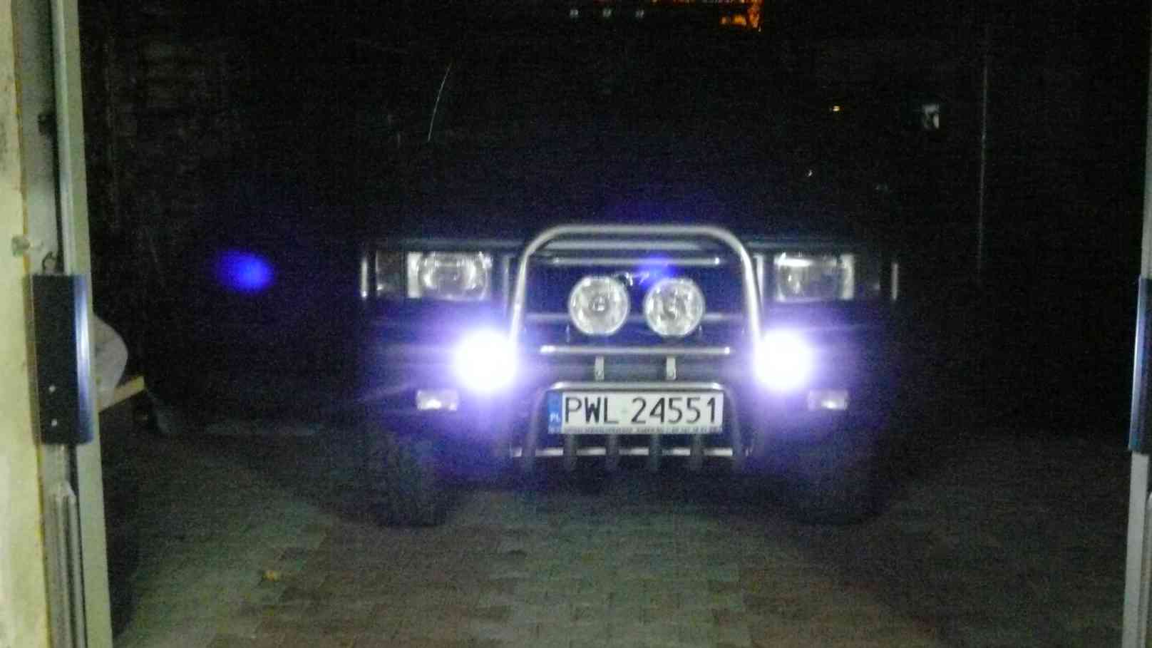

Co jest źródłem światła.
Kupiłeś nowe poszycie foteli czy tapicer działał.
Re: Mój krwiopijca Montek 3.1
Postprzez ksenia » 28 paź 2015, 23:44
Tapicer zkroił nowe boki ,środek został wyprany i na nowo wszyty.
Światełka to taśma ledowa biała zimna w raz z opornikem.
Postaram się w dzień zrobić lepsze fotki.

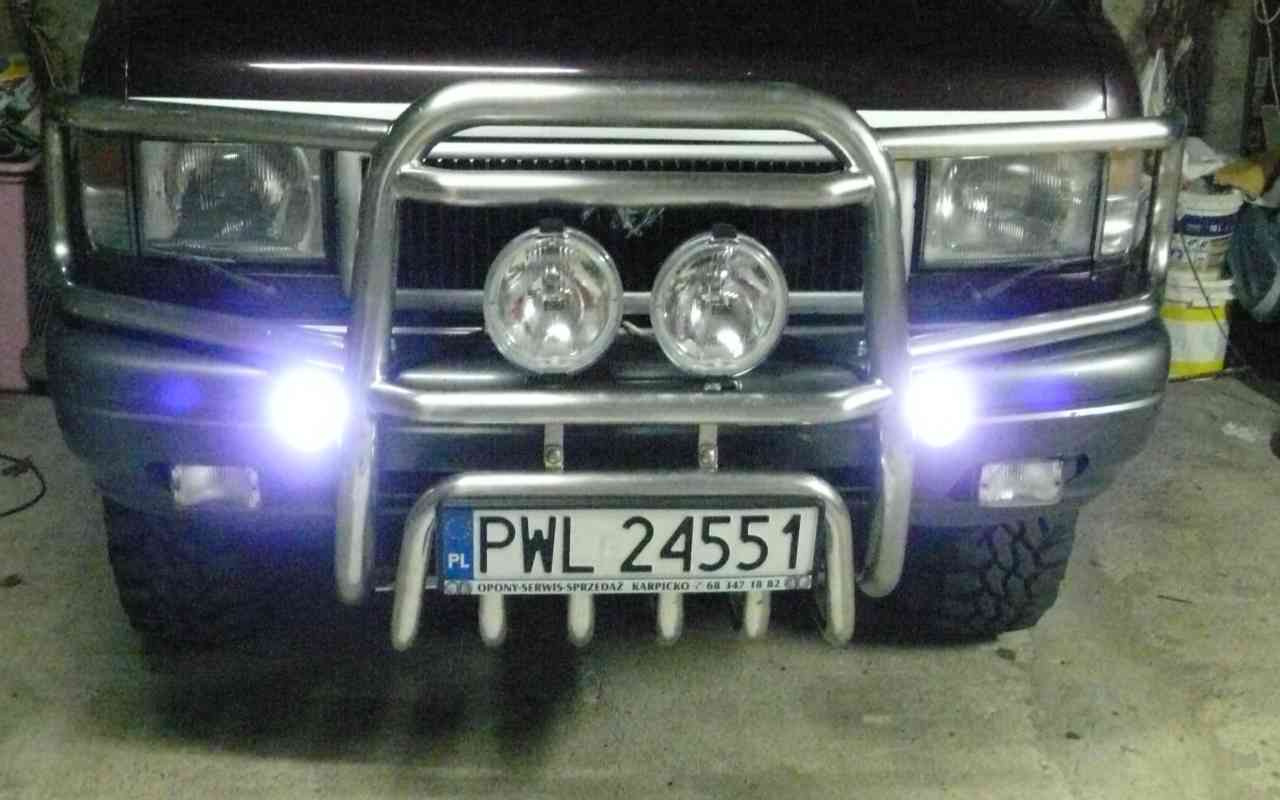

Zamontowałem światła do jazdy dziennej.

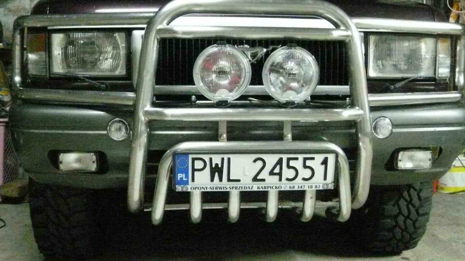

Postprzez ksenia » 29 mar 2016, 21:29
Isuzu Monterey 3.1TD 1992 LTD
ksenia
Posty: 220
Postprzez Quentil » 30 mar 2016, 13:42
No no, zbrojenie trwa ;)
Postprzez miras7 » 31 mar 2016, 15:35
Co tam jest z tymi podkładkami między grilem a zderzakiem?
Postprzez ksenia » 31 mar 2016, 19:10
Sprzęgiełko od wyciągarki.
