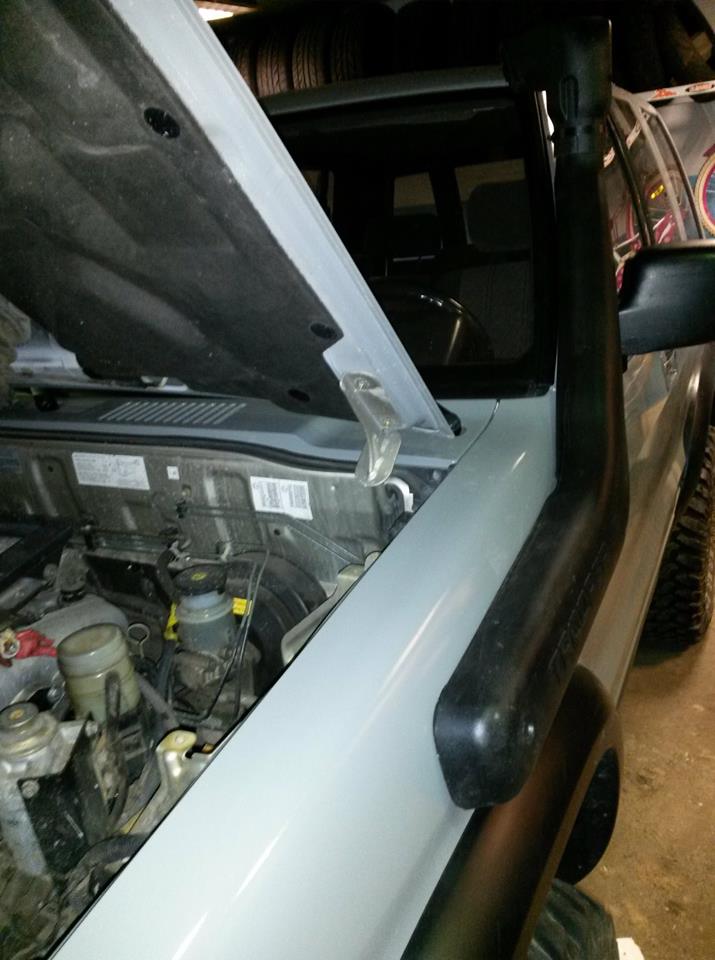

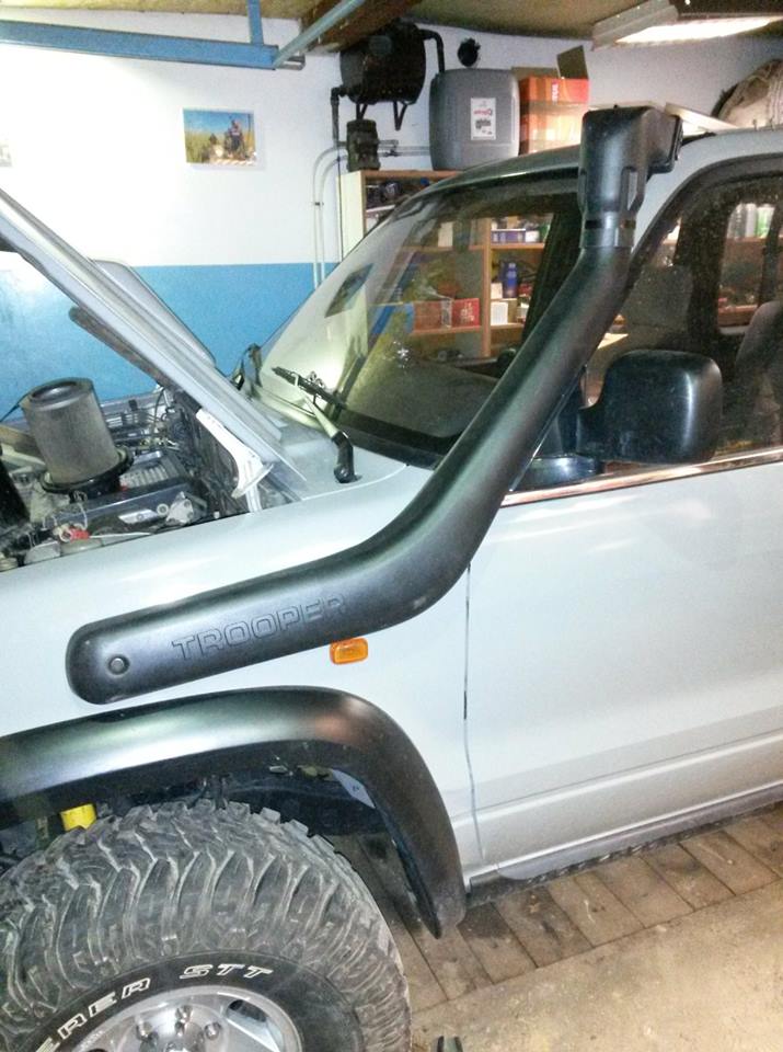

tymczasem zainstalowałem rurę ssącą.
zacnie :)2

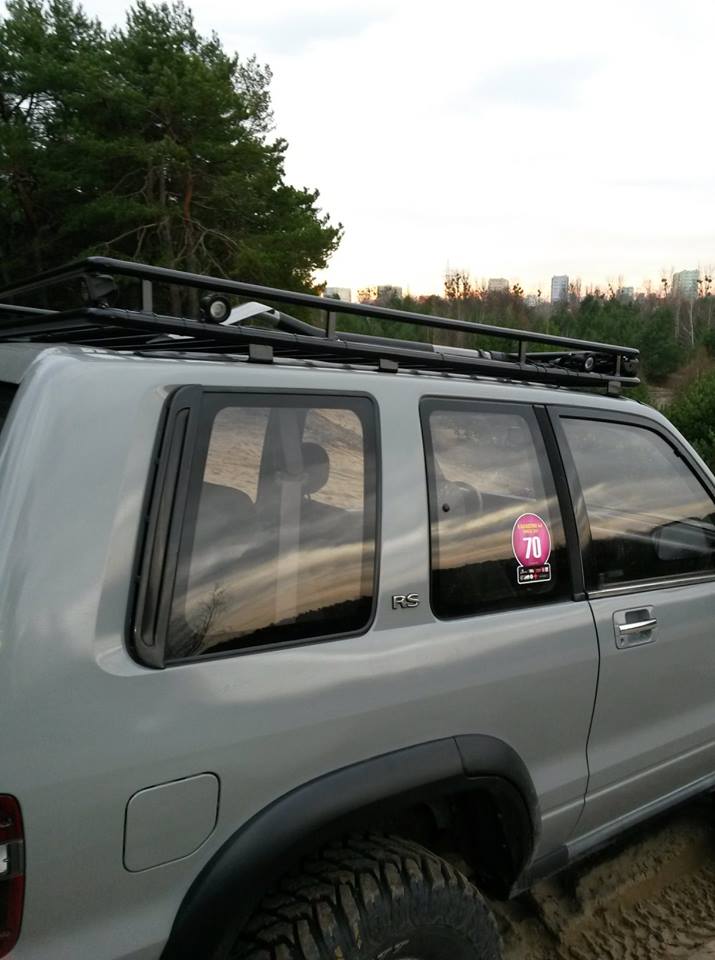

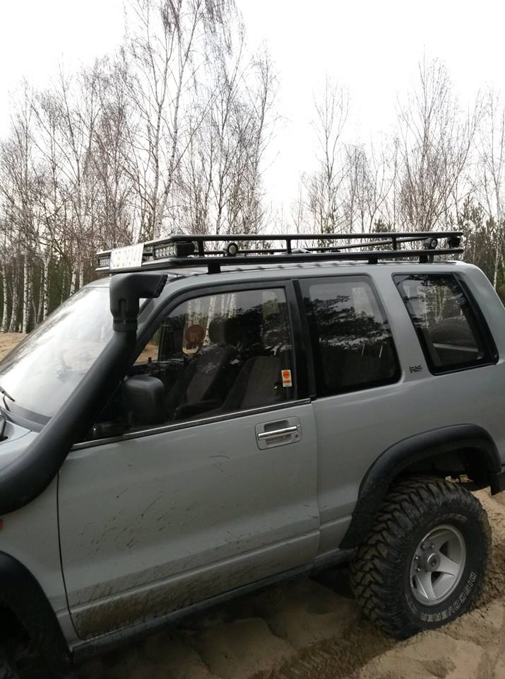

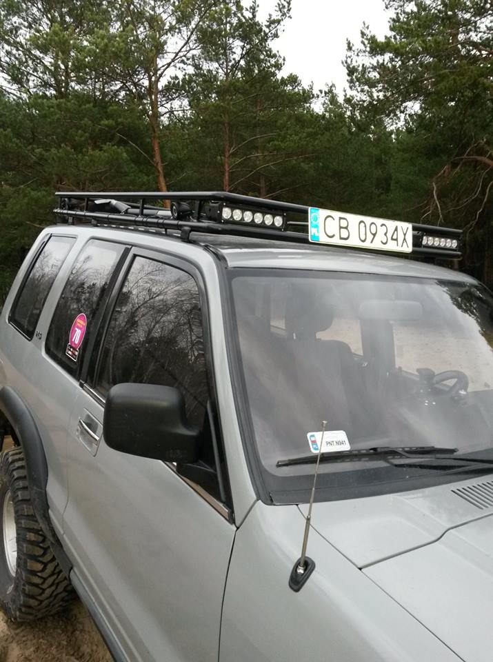

Postprzez chevidan » 05 gru 2015, 19:06
bagaznik z lampkami.na tym koniec modów zewnętdznych.
