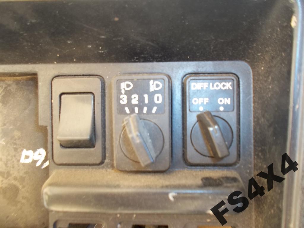

Postprzez ksenia » 06 gru 2015, 00:09
chevidan napisał(a): i zajefajne włączniki oświetlenia :)2
Pokaż fotki gdzie zamontowałeś i jak świeci światełko . :)2

Re: Monterey RS 3.1 by chevi
Postprzez chevidan » 06 gru 2015, 00:20
właczniki mam tam gdzie Ty ,między fotelami.jak świecą lampy nie da sie sfotografować,ale mogę nagrac filmik z momentem włączenia lamp to przez sekundę zanim kamerka nie ściemni obrazu cos będzie widać.w poprzednim montku miałem halogeny na dachu i tego nie odczułem,ale to inna liga niz ledy-po odpaleniu ledów nie ma cieni w zagłębieniach na drodze(podobno to zaleta) i jade po dziurach nie wiedząc że tam są.trzeba chyba nauczyc się obserwować drogę bez widocznych cieni.

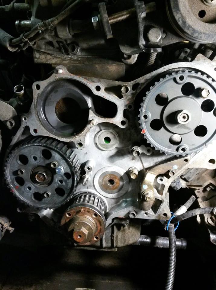

Postprzez chevidan » 15 gru 2015, 00:15
rozrządzik opanowałem w wolnej chwili.przy okazji wyszła na jaw dziura w chłodnicy :o

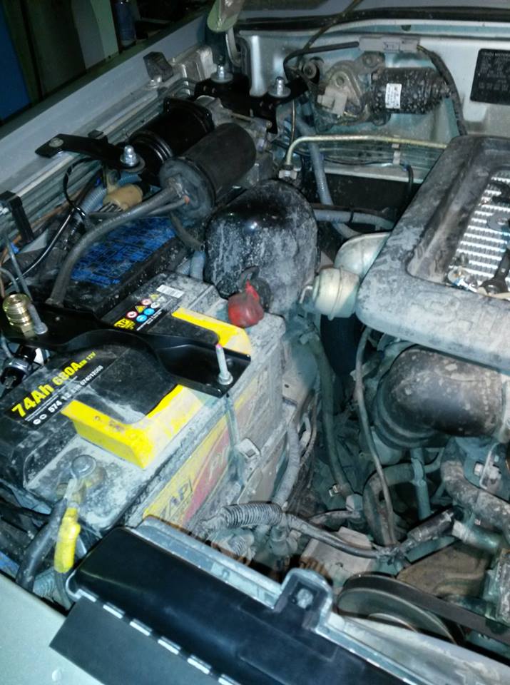

Postprzez chevidan » 31 gru 2015, 00:43

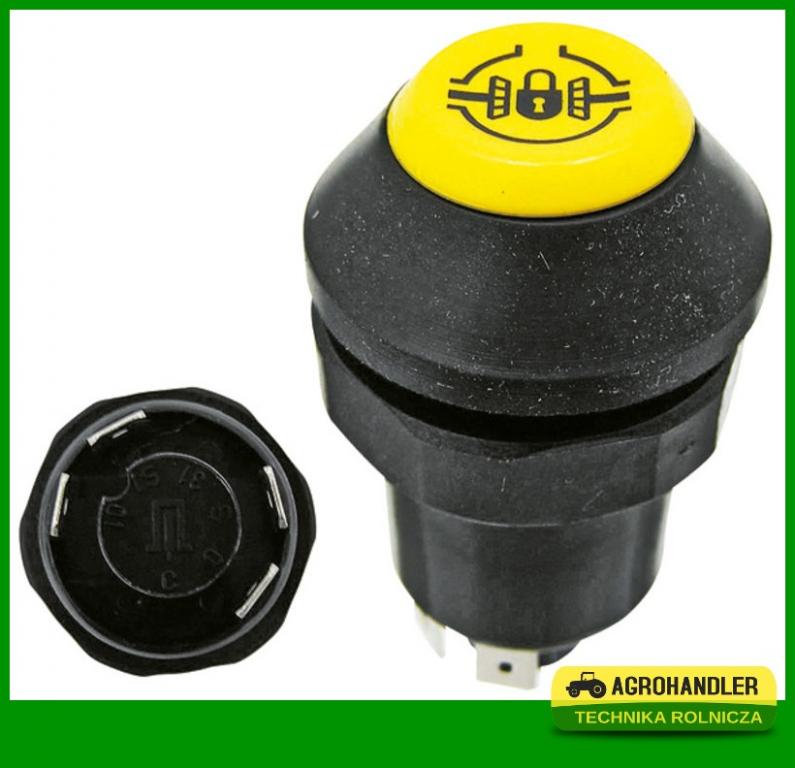

kompresorek z zaworami pod blokade zamontowany.szukam jakiegos włącznika do blokady najlepiej 3 stopniowy.możecie coś polecić?znalazłem cos takiego tyle ze 2 stopniowy.jest 4 pinowy a sa tez 6 pinowe.

Postprzez chevidan » 31 gru 2015, 01:58
taki chyba odpada bo musiał bym przez przekaźniki puścić i zbędnie sie skomplikuje instalacja.ten żółty jest do 20A więc przekaźników nie potrzeba.

Postprzez pocieszny » 31 gru 2015, 13:54
puszczenie przez przekaźnik może i trochę komplikuje instalacje (nie aż tak bardzo), ale za to jest o wiele bezpieczniejsze
ja bym puścił przez przekaźnik miejsca w montku pełno to nie motor :)21 :)2
