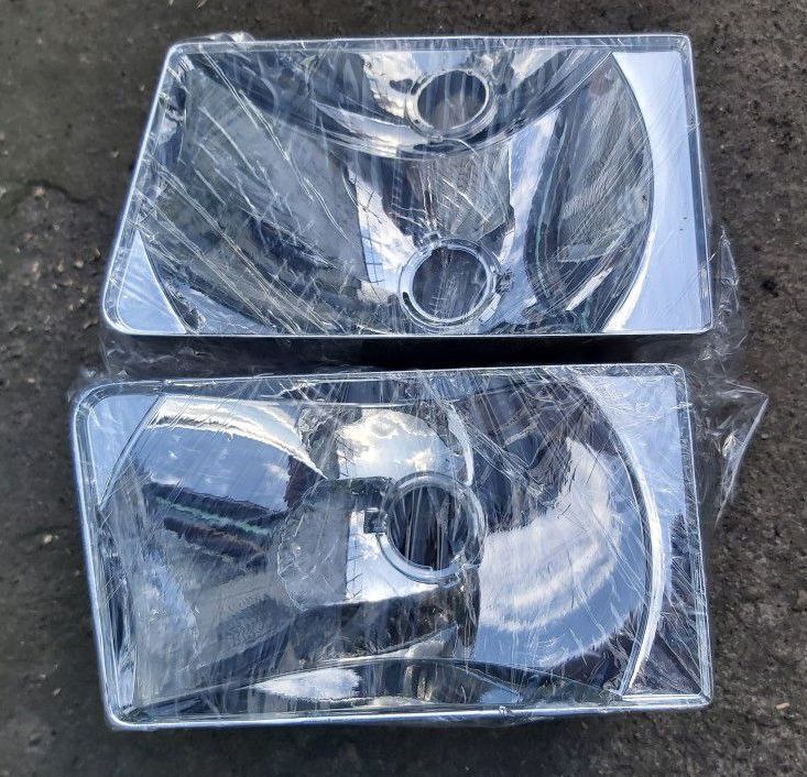

Jeczalem, marudzilem, kombinowalem ale w koncu zregenerowalem. Bedzie OEM jak nowy. Tak lubie.
Postprzez Legend » 07 paź 2023, 08:30
ile dałeś?
Postprzez Jake » 07 paź 2023, 14:45
130zl sztuka, czyli 260zl za oba.
Postprzez Legend » 07 paź 2023, 23:46
niezła cena. Robiłes to w tej firmie co Ci wskazałem?
Postprzez Jake » 08 paź 2023, 18:07
Czy ja wiem czy niezla.... Mi sie nie podoba, ale taniej nie znalazlem, a doszedlem do wniosku ze skoro juz mam rozklejone lampy to glupio zalozyc matowe odlbysniki a potem jeczec ze lampy slabo swieca.

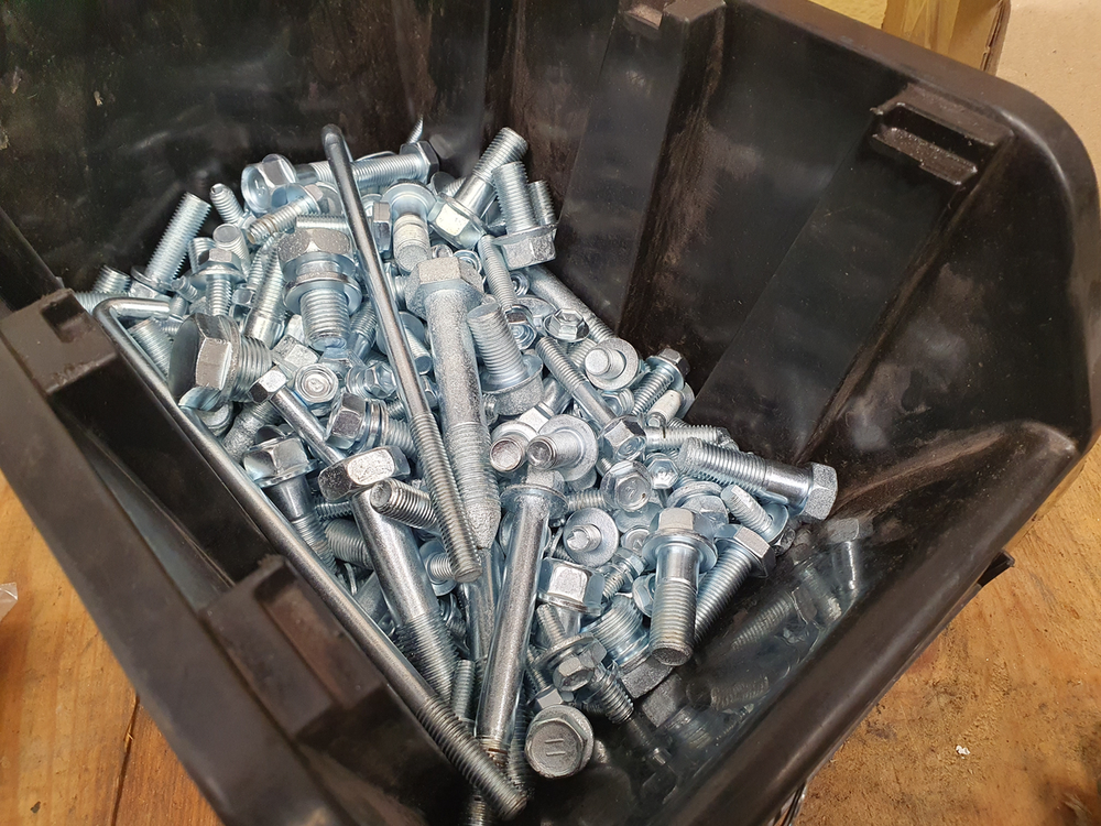

Dzis kupilem i przywiozelm silnik. Lub bardziej zestaw 5VZ by IKEA, puzzle, lub tetrisa, silnik zrob to sam... jak kto woli. Blok osobno, glowice osobno, osprzet osobno i wiaderko srubek. Nienawidze tak. Jak sam rozkladam silnik to doskonale pamietam co skad bylo, plus zawsze opisuje/segreguje/woreczkuje sobie sruby. Tu bedzie dochodzenie z kazda sruba. Dopiero co skonczylem skladac silnik D5 w Volvo V70 ktore kolega rozebral 2 lata temu i zostawil. Tez co sruba to zagadka i szukanie. No ale co poradzic.

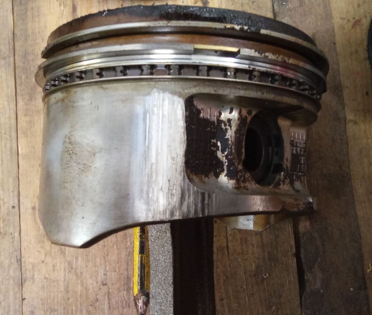

Ech... Rozebralem dzis nowy nabytek. Nie jest dobrze.
Postprzez miras7 » 12 paź 2023, 08:20
Pierścienie i rowki zadziwiająco czyste. Tylko jeden taki przytarty czy wszystkie? Da się nowe kupić? A jak gładzie cylindrów?
Postprzez Legend » 12 paź 2023, 11:12
Faktycznie dół czysty, może ktoś się ratował płukanką. Właśnie teraz przerabiam taki zabity nagarem silnik 3.2 - to jest masakra jak ktoś może doprowadzić do takiego stanu. Po odkręceniu korka wlewu nagar można paznokciem ściągać. Plan to płukanka i 2-3 wymiana oleju przed olejem właściwym a potem co 3-4 tys km. Silnik suchy i niedłubany więc szkoda mi go rozbierać w pył.
Postprzez Jake » 12 paź 2023, 14:05
W srodku calosc jest przyjemnie czysta, spuszczony olej bardzo ladny, bursztynowy,
Przytarte sa cztery z szesciu, wszysykie na plaszczu czyli tak jakby mialy niedostateczne smarowanie lub zerwaloby film olejowy z cylindra.
Mozna kupic nowe tloki, w USA. Gladzie ogolnie sa ok, ale cztery maja przytarcia w miejscach odpowiadajacych przytartym tlokom.

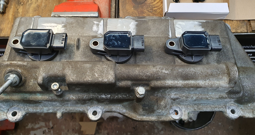

-Nowe cewko fajki Toyota/Denso 90919-02240 - 6 sztuk, zadnej iskry traconej, zadnych kabli. Kazdy cylinder wyzwalany osobno. Dodatkowo sygnal zwrotny do ECU o wystapieniu iskry (IgF) z kazdej.

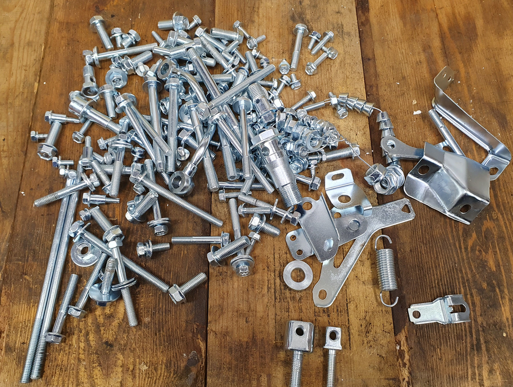

Z pierdolek, przywiozlem rzeczy z ocynku. Sa piekne.... teraz bym chcial wszystko cynkowac.
No wiec tanio to mozna sobie kupic hulajnoge (tak do hulania noga, nie elektryczna :D).

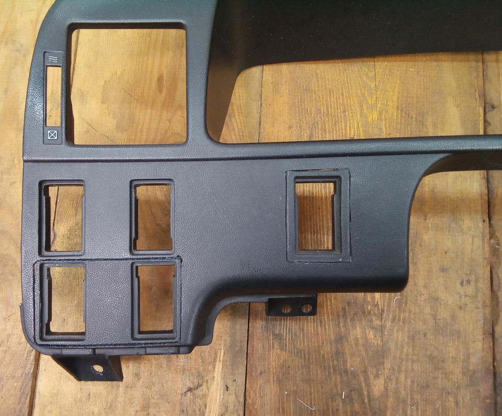

Z jeszce drobniejszych pierdolek dokladnie otworow na guziki:

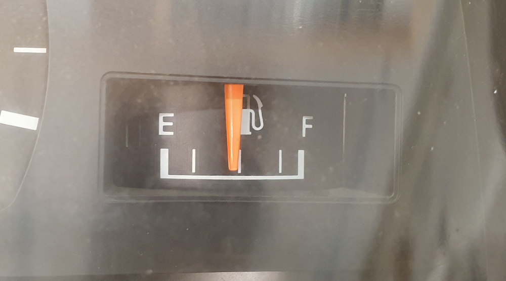

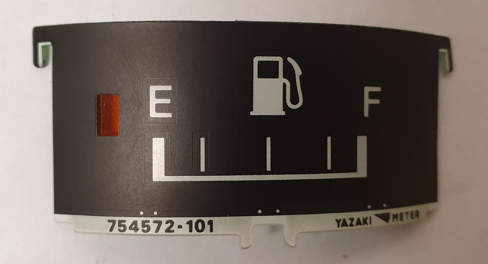

Przyszla tez dzis tarcza paliwomierza z wycietym laserowo otworem pod lampke niskiego poziomu (fabrycznie byla taka dopiero po 93 roku):
Po zamocownaiu na swoim miejscu:
oraz koncowa wersja folii z kontrolkami:
4R Dash-Layout1 copy.png (25.45 KiB) Przeglądane 35194 razy
Tym samym licznik jest gotowy. Bedzie pelny monitoring wszystkich krytycznych paramterow silnika + dowolne inne dostepne przez interfejs ECU.
Przymiarka cewkofajek:
Postprzez Legend » 16 lis 2023, 21:36
a te cewko fajki dokładasz z nowszej wersji?
