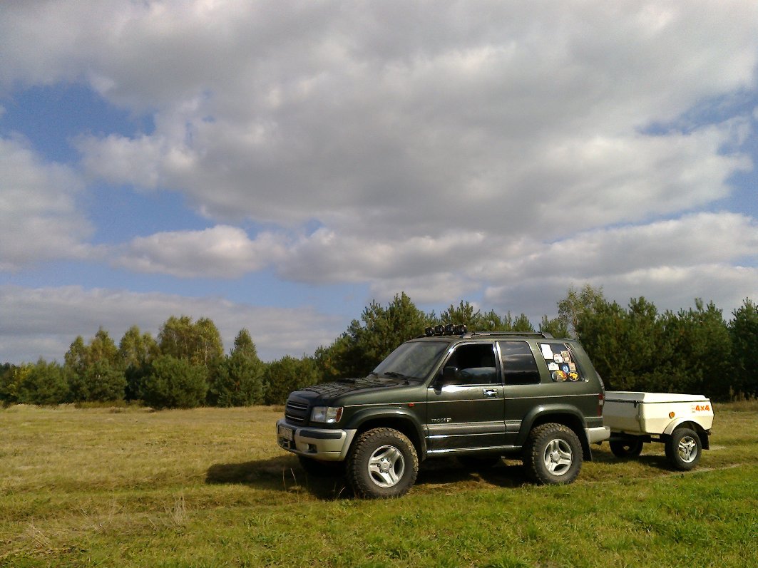

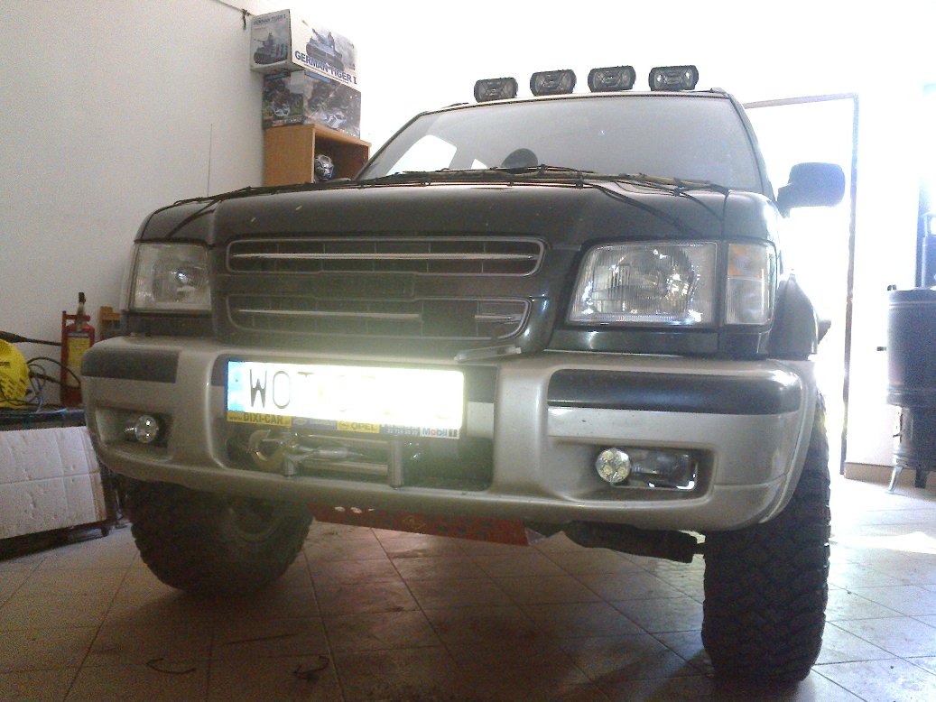

Cóż, po Frotce, Grand Cherokee, Land Cruiserze mam kolejny fajny samochód. Przy kupnie miało być cudownie, wyszło jak zawsze, czyli przeciętny pakiet startowy około 2K. Modyfikacji niedużo, zawieszenie +5 cm, opony MT, odsadzone koła, przyzwoita wyciągarka, mocna osłona silnika (od naszego kolegi z Forum), osłony skrzyni i reduktora i dodatkowe oświetlenie, czyli typowe rodzinne auto na grzyby :)21 . Założyłem do niego klimę, bo to była wersja uboga, bez tego dobrodziejstwa dla ludzkości. Udało się upchnąć wyciągarkę w zderzak, więc mało ją widać i wyszedł ładny "dyskretny winch" jak to określają na itocuk.
Na razie (to już ponad rok) jeździ bardzo dobrze i jest bardzo wygodny (3.0 automat) i cichy. Oczywiście jest kilka rzeczy do zrobienia (np. przekładnia kierownicy), ale to auto ma być budżetowe, więc powoli.

Cieszę się, że się podoba, mnie bardzo i świetnie się nim jeździ. Miałem problem z hamulcami, bo słabe były. Wymieniłem serwo i bez zmian. Co ciekawe, poprzedni właściciel włożył super twarde klocki, które sie prawie nie ścierały. Po wymianie tarcz i klocków hamuje co najmnie tak dobrze jak nowy VW. Opony to 32 cale Hankook Dynapro MT, skutecznością porównywalne ze starymi BFG MT, tylko lepsze zimą.
Na razie razem z moją off-road przyczepką Niewiadówką jedziemy popracować i zarobić na może jakieś ładne progi :?: Piękne rzeczy robisz Peter, osłona już popracowała na kamieniach i jest :)2

I mały update, muszę przyznać, że bardzo lubię moje Isuzu i w związku z tym ostatnio dostało to:
cykorłapki x 2
porządną antenę
więcej światła, ostatnio testowałem nocą i jestem zachwycony, to jest inna jakość oświetlenia :geek:
a tu wystawowo ;)
a tu w pracy :)21
a tu akcja ratownicza na 3 windy (i tak Wrangl nie wyszedł z błota :shock: )
