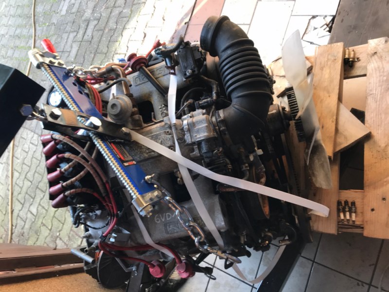

jakims tam ekspertem nie jestem, ale trafiłem na to auto przypadkiem, gdy chciałem kupić nadkola irmscher no i tak to poszło, ze kupiłem całe auto. auto ma walniętą uszczelkę pod głowicą, ale ogólny stan nie jest zły bo blacha nie ma strasznej rdzy, rama dobra, środek nie umęczony, ale brudny. Auto ma potencjał i żal było go aby skończył na złomie.

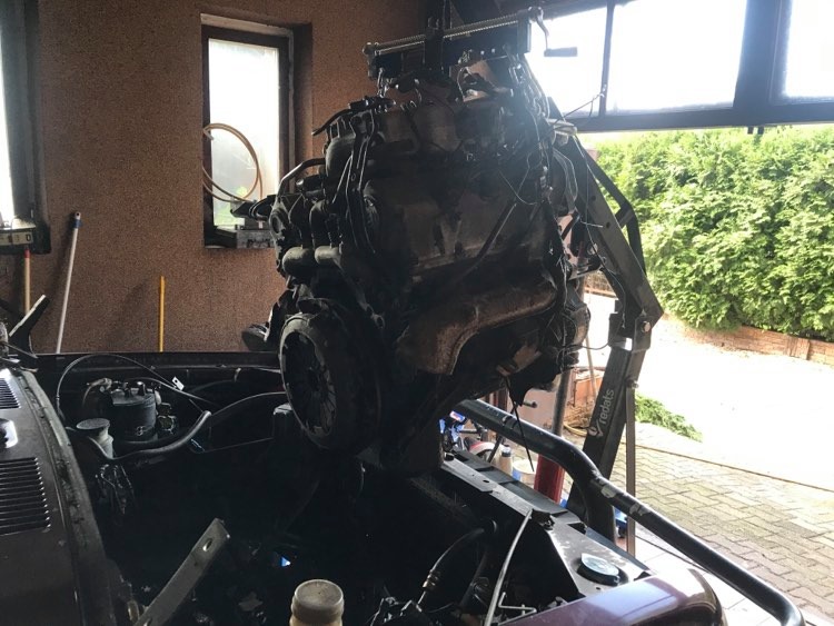

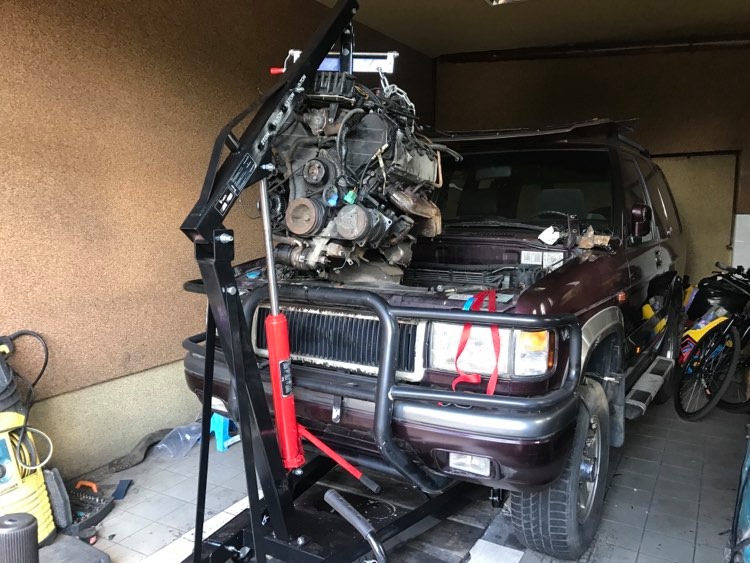

Doprowadziłem do ładu układ paliwowy, tzn dosztukowanie przewodów, i od strony elektrycznej bo pompa choć dobra nie podawała paliwa. Potrzebne to było aby uruchomić silnik i sprawdzić co go boli. Wstępna diagnoza to uszczelka pod głowicą, miałem to robić, ale trafił się tanio cały silnik 6vd w więc decyzja była szybka.
na tą chwilę silnik jest wyciągany z auta i mam parę pytań.
1) gdzie są fabryczne wzmocnienia do podczepienia pod żuraw? Jendo jest widoczne z przodu zaraz po lewej jak się stoi od przodu auta, no ale jeszcze gdzieś powinny być dwa inne, ktoś coś podpowie?
2) czym najlepiej czyścić komorę silnika? Potrzebuję preparatu na pędzel,coś co dobrze usuwa smar, płyny i kurz.

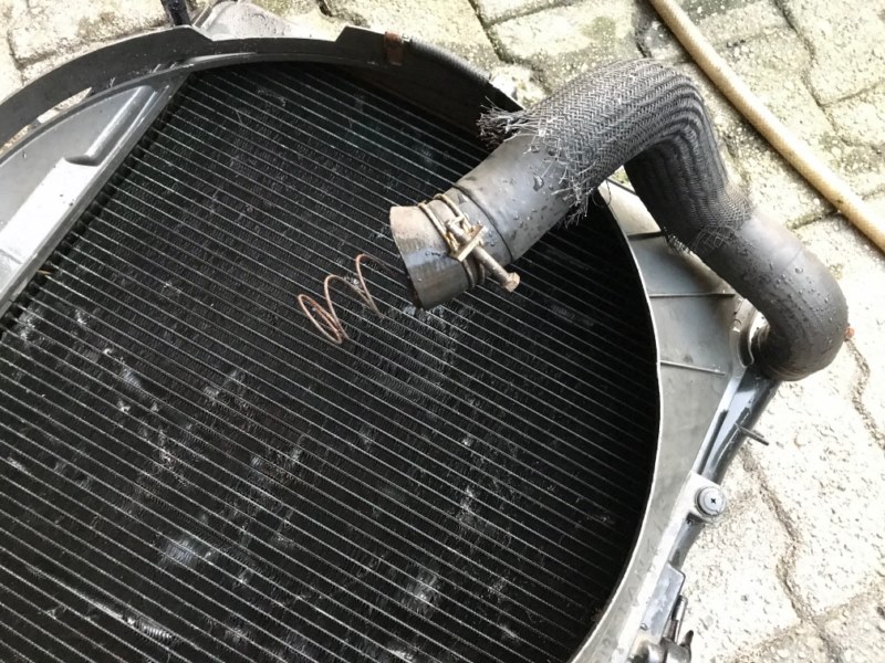

3)wwęzu chłodnicyznalazłem taką fajną sprężynę, czy to jest seryjny patent? Gnije na potęgę więc na pewno wyleci, pytanie pozostaje czy czyms trzeba to zastąpić?
Będę w miarę możliwości wrzucać foty..;-)

Sprezyna ma na celu zapobiec załamaniu sie węża w tym miejscu. Najlepiej sobie nawinąc taka z nierdzewki - bedzie wieczna.

o dobry pomysł z tą spręzyną, gdzie jest taki zakład, który to zrobi?

Postprzez mcgiver » 24 wrz 2020, 02:14
Legend napisał(a):
1) gdzie są fabryczne wzmocnienia do podczepienia pod żuraw? Jedno jest widoczne z przodu zaraz po lewej jak się stoi od przodu auta, no ale jeszcze gdzieś powinny być dwa inne, ktoś coś podpowie?
jedno oko jest nad pierwszą swiecą (element z uchem łaczący kolektor wydechowy i ssący)
drugie mocowanie jest między czwartą a szóstą swiecą poniżej poziomu dekla na kolektorze wydechowym.
u mnie te elementy są bo o to zadbałem , ale wcześniej nie było i jak znam zycie to domorosli fachmani w Twoim egzemplarzu pewnie też to wyjebali ;)

Postprzez Legend » 25 wrz 2020, 12:18
generalnie jest tam dużo ciekawych silikonowych rozwiązań z każdej strony, ze ściepów po silkonie to bym sobie fajny materaz do spania zrobił. Niestety masz chyba rację - brak uchwyty, póki co chwyciłem go za kolektor dolotowy w rejonie przepustnicy, ale i tak mam problem żeby odkliknąć łożysko oporowe na sprzęgle i stoje z robotą przez brak czasu.

sprawę spręzyny w rurze zbadam z manualem jak będę mieć chwilę bo nie daje mi to spokoju bo węże są fabrycznie profilowane i nie mają prawa się zaginać. No ale ja tam inżynierem nie jestem.

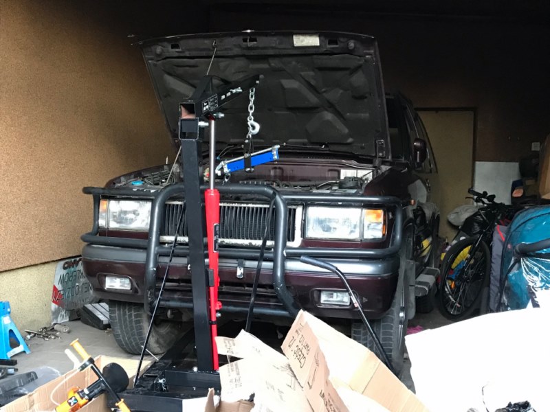

no nic... między michą oleju a mostem jest ciasno więc zapadła decyzja o wyjęciu skrzyni - i tak będę robić konserwację spodu więc będzie łatwiej.
Łozysko wyszło do końca, ale dalej nie jestem w stanie zdjąć skrzyni, macie jakieś pomysły?

ale finalnie dzis pożegnałem silnik

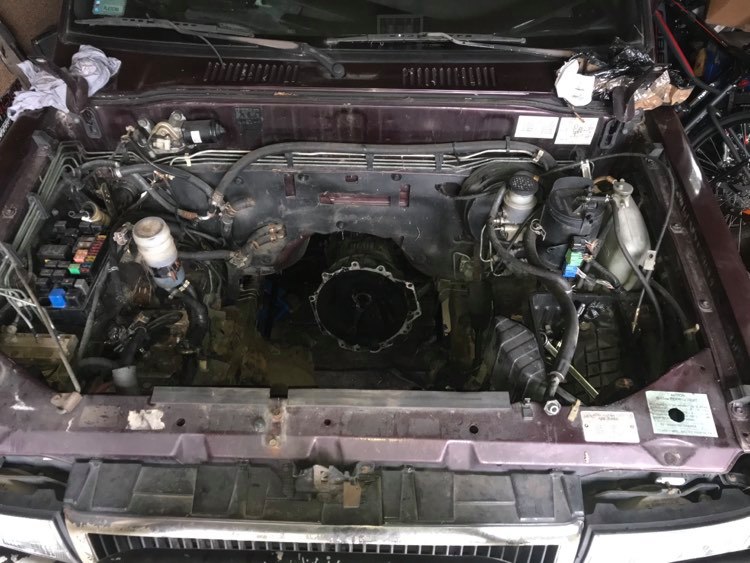

Postprzez Legend » 06 paź 2020, 20:21
prace postępują.

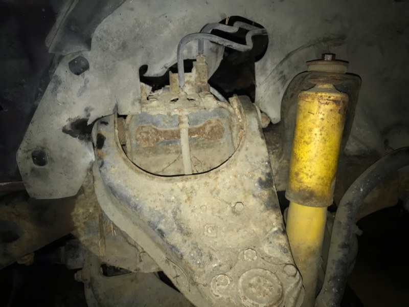

i mam parę pytań, czy ten 6vd1 w ma wszystko poniżej głowic takie samo jak 6vd1?> Tzn paski, rozrzad uszczelniacze zamaawiac pod zwylego vd1?
tak to wygląda....
Czy da się kupić DOBRE tuleje przednich górnych wahaczy?

Tuleje mam Ashika, ale zdecydowanie nie są dobre. Luzów po montażu nie było, ale nie trzymały wysokości wahacza (była swobodna dźwignia), po dość mocnym dokręceniu śrub, dają radę.
Re: Monterey RS 3.2 odbudowa złoma
Postprzez miras7 » 06 paź 2020, 20:36
Co do tulei - Oyodo wytrzymują 1-2tys km i luz. Poliuretany żyją dłużej, ale skrzypią strasznie. Zamontowałem używane wahacze ze sprawnymi oryginalnymi tulejami i trzymają najdłużej

Postprzez Legend » 07 paź 2020, 20:13
wybebeszyłem praktycznie cały przód już no i tak jak przypuszczałem wszystko jest seryjne, a to plus, ale już w agonalnym stanie. Łożyska uszczelniacze na piastę spróbuję pochytać w lokalnym sklepie z takimi sprawami, ale te tuleje to bym najchętniej w aso zamówił, zatem czy ja tego nie umiem znależć lub czy jest jakis pdf gdzie znajdę EPC? Elektroniczny katalog ułatwi mi pracę z panem sprzedawcą w ASO bo sprowadzi się jego rola do wklepania samego numeru części i obędzie się bez żmudnego tłumaczenia co i gdzie.
Jako, że nigdy wcześniej nie zapuszczałem się w przednie hamulce to zaskoczyła mnie trochę ich budowa, a raczej to, że jest od strony wewnętrznej mocowana do piasty....
Z części zakupionych to klocki EBC, czerwone hamulce w oplocie HEL.

Nie ten obrazek. Tu obczaj:
http://www.catcar.info/opel/?lang=en&l= ... 09NQ%3D%3D
Wychodza takie numery:
2x 310400 na górny wahacz
310401 i 310402 na dolny wahacz
