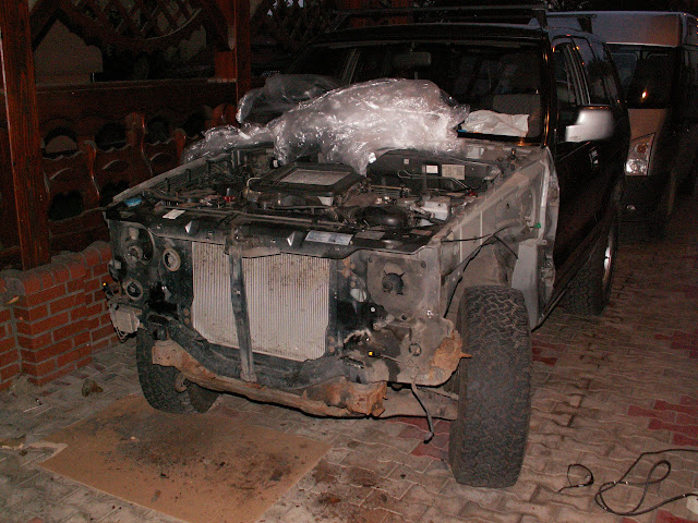

Dziś prace zakończyłem na prawie całkowitym rozebraniu wnętrza, progów, reflektorów i grilla. Auto musi się jeszcze dać ruszyć do jutra więc podzespoły bazowe zostają
w trakcie

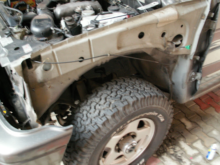

po pozbyciu się foliowych osłon przestrzeni nadkola

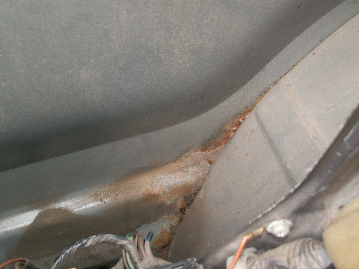

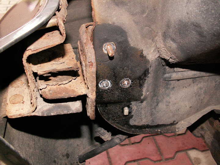

kiedyś już raz rozbiłem nadkole. Teraz już wiem skąd ta rdza wyłazi. Wygląda na to że metal był zgrzewany już po zakonserwowaniu przez co powstała w tym miejscu rdza. Do wyczyszczenia

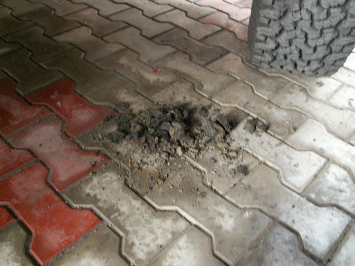

kolejne niespodzianki tym razem w dole przestrzeni.

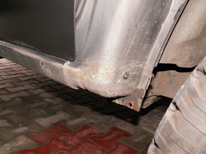

stan progów też będzie wymagał pracy

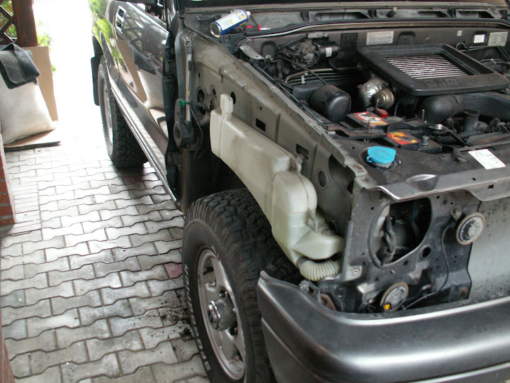

po przegranej walce ze zderzakiem ściągnąłem reflektory i grill. Zderzakowi do rozsądku przemówię szlifierką kątową.
