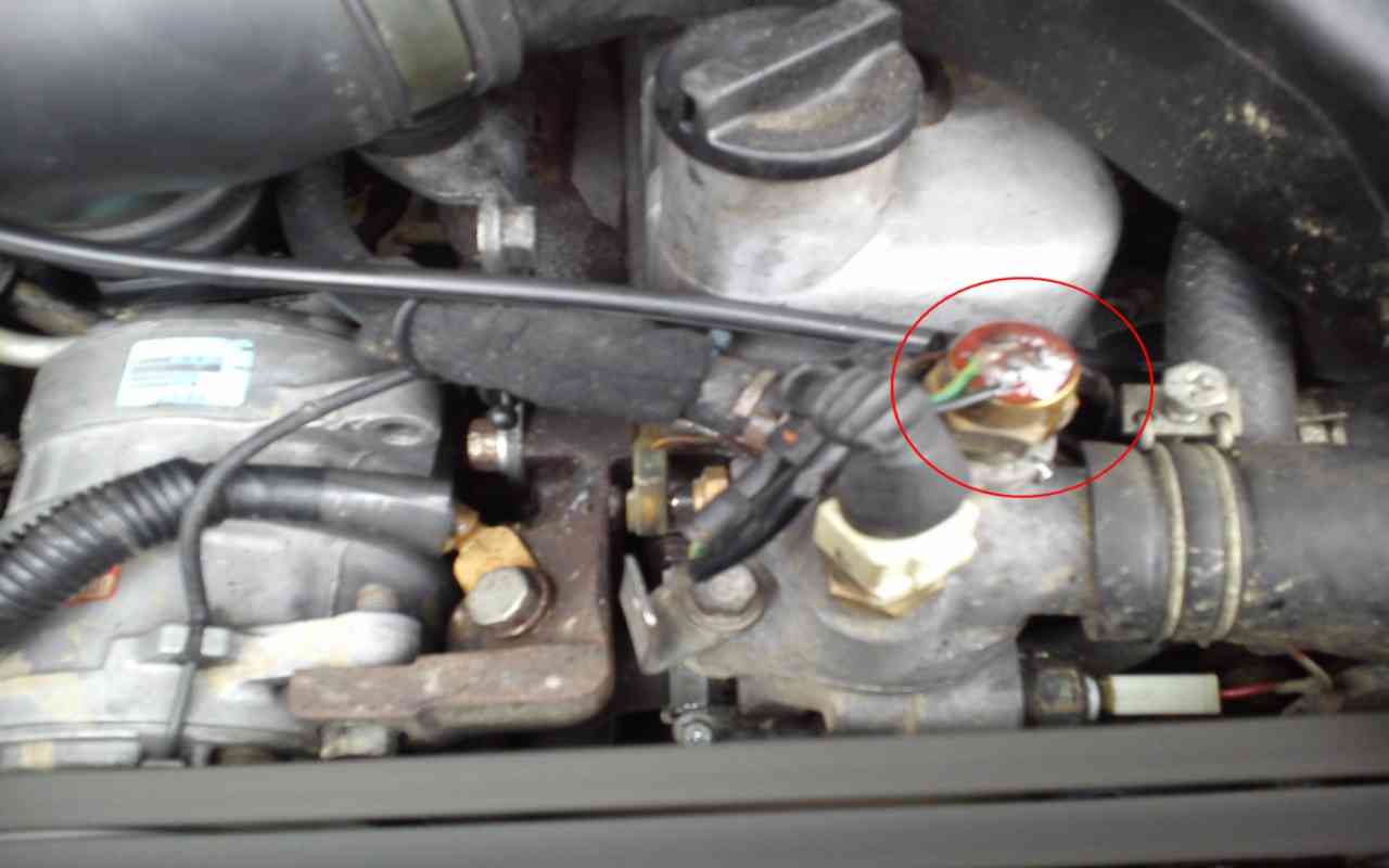

Witam
Drodzy koledzy czy to jest czujnik temperatury wody?
dzięki i pozdrawiam

To jest czujnik temp. silnika , który załącza grzałkę elektryczna za nagrzewnicą.
Czyli tzn dogrzewanie kabiny zimą :)

Witam
a jak sprawdzić czy u mnie to jest lub działa ?

Na zimny silniku, pokrętło temp. na max ciepło.. i z nawiewu powinno lecieć cieple powietrze... :)
A najlepiej to miernik w łapkę i sprawdzić pobór prądu ew. spadek napięcia na akumulatorze.
