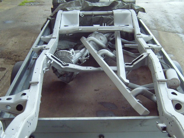

Postprzez piotrck » 25 lis 2016, 14:40
Korzystając z okienka pogodowego rama i pozostałe elementy zostały wyśrutowane

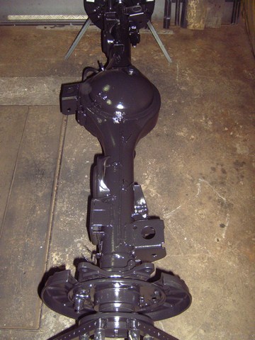

tylni most po pierwszej warstwie epoksydu
S7001090 (Kopiowanie).JPG (112.16 KiB) Przeglądane 12936 razy
Re: Monterey odrestaurowanie.
Postprzez mcgiver » 25 lis 2016, 17:23
no pięknie :)2 .
uszczelnienia mostu jakoś zabezpieczałeś przed piaskowaniem?
pierwszą warstwę na ramie malujesz czy cynkujesz ?
wiadomo wreszcie ile ta rama waży ? ilu ludzi ją ładowało ?

Postprzez Quentil » 25 lis 2016, 18:38
Jak most się błyszczy :)21 Co z ramą w środku?
Rama chyba waży ponad 200kg.

Postprzez Kangur » 25 lis 2016, 19:31
[quote="mcgiver"
wiadomo wreszcie ile ta rama waży ? ilu ludzi ją ładowało ?[/quote]
Ramę dwie osoby (nie należące do "Pudzianopodobnych :D ) są wstanie załadować na przyczepkę lub ją przenieść. Wydaje mi się ze rama od długiej wersji moze ważyć około 160-180 kg.

mcgiver napisał(a):no pięknie :)2 .
nie mam pojęcia, Mirras się tym zajmuje ................może się odezwie i odpowie
nie cynkujemy ramy .................biorąc wszystkie za i przeciw , po długich namysłach , kilkunastu burzach mózgu ,naradach , pytaniach bez odpowiedzi i z odpowiedziami itd..........stwierdziliśmy że nie ma sensu .............koszty akurat nie były przeszkodą

Postprzez piotrck » 25 lis 2016, 19:54
Quentil napisał(a):Jak most się błyszczy :)21 Co z ramą w środku?.
wymyta , wysuszona , 3 specyfiki pójdą do środka
