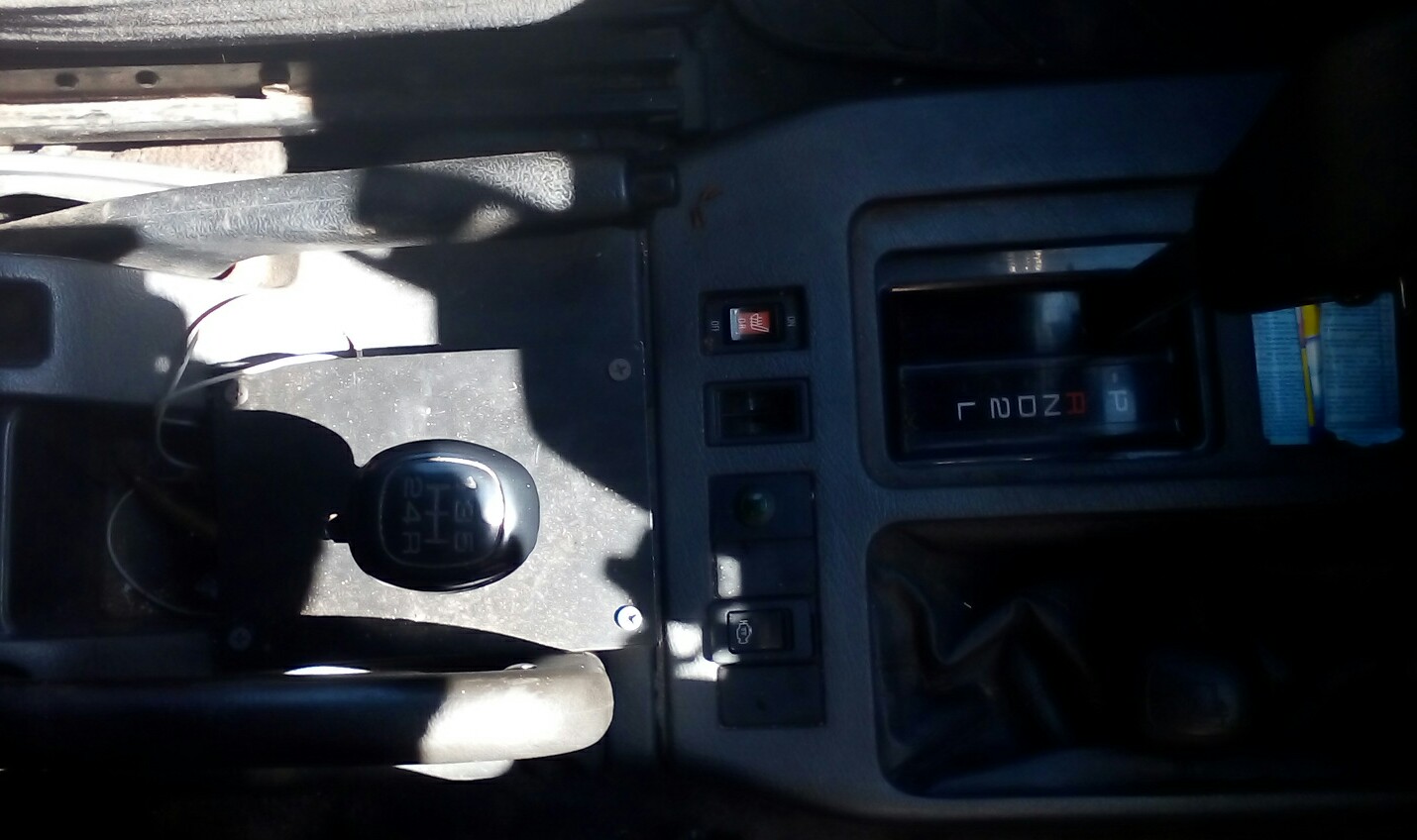

Witam koledzy ponoć się nie da zrobić przekładki z manuala na automata, a jednak się dało i wyszło jeszcze lepiej bo mój fachowiec zrobi ręczne sterowanie automatycznej skrzyni biegów. Czyli ja decyduje na jakim biegu jadę w terenie. Nie pisałem w czeskiej bo testowałem skrzynie pod przyczepą i w terenie, i jeszcze mnie ani razu nie zawiodła. Jedynie co doszło to trzeci lewarek zmiany biegòw, ale ja u siebie zdecydowałem usunąć komputer czyli nie ma co mnie zawieść w terenie wiem że jest opcja zostawienia kompa.

O? A pokaz jak to wyglad po zmotaniu i opowiedz cos jak zmotałes sytem recznej zmiany biegu w automacie? I na drodzeh tez sam nie przerzuca tylko recznie wybierasz bieg?

Witam, tak jak zmieniam biegi w trasie i w terenie, bo nie ma komputera sterującego skrzynią. Jest zrobiony dodatkowy lewarek zmiany biegów który działa tylko w pozycji D na głównym lewarku. Dodatkowy lewarek ma pięć pozycji zmiany biegów do tyłu, tak zwana pierwsza sekwencja. Lewarek i elektrykę tworzył mój fachowiec.

Postprzez pawel126 » 04 sie 2017, 08:37
ppalus napisał(a):Witam, tak jak zmieniam biegi w trasie i w terenie, bo nie ma komputera sterującego skrzynią. Jest zrobiony dodatkowy lewarek zmiany biegów który działa tylko w pozycji D na głównym lewarku. Dodatkowy lewarek ma pięć pozycji zmiany biegów do tyłu, tak zwana pierwsza sekwencja. Lewarek i elektrykę tworzył mój fachowiec.
:)2 zajebisty patent , ale skoro skrzynia ma pozycję 2 i L to nie wystarczy ustawić w tym położeniu dźwigni żeby automat nie wrzucał wyższego biegu?
Przecież to nie sekwencyjna skrzynia więc położenie dźwigni wymusza do którego biegu ma pracować, chyba żę się mylę :roll:

Ale teraz kolego mam sekwecje i to bez elektroniki, i mogę iść pod górę na wyższych prędkościach i na biegu którym chcem .
