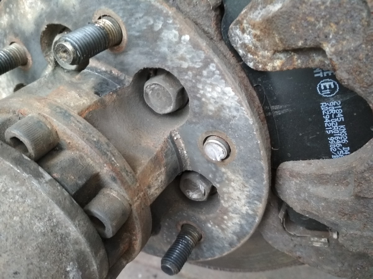

Dzisiaj taki przypadek jak na zdjęciu...
Niedawno zmieniałem końcówki wahaczy i nie wiem, czy nie dokręciłem odpowiednio nakrętki koła po zdjęciu z lewarka, ale obecnie efekt jest jak widać. Najpierw zaczęło stukać, wczoraj wjechałem na kanał, obejrzałem spód ale nic nie znalazłem. Dzisiaj testowo wyjechałem koło domu i po powrocie znalazłem przyczynę. Dobrze, że nie pierdyknęło podczas jazdy.
Tak więc może ktoś ma widoczny element piasty na zbyciu plus kilka nakrętek? ;)

Masz szczescie! Przecwiczylem to samo w toyocie... tylko pierdyknelo, tzn pierdyknely cztery, zostaly poluzowane dwie na ktorych felga zawisla - wiec kolo nie odpadlo, na szczescie. Ale strachu sie najadlem.
Szpilki kupuj tylko nowe. I tylko fabryczne, zadnych gowien typu NTY, Febest i inne. Sa dostepne, warto zaplacic ciut wiecej i miec spokoj.
Do wymiany szpilek trzeba oczywiscie zdjac piaste.

Powinna wystarczyć wymiana szpilek. Gdyby jednak nie to piastę mam.

Wymień wszystkie, najprawdopodobniej przeciągnięte.

Znalazłem coś takiego:
https://www.motordoctor.pl/products/7009358-sworzen-kola
Analizując stary post Serg-a:
http://www.trooper4x4.pl/forum/viewtopic.php?f=4&t=2494#p23397
...wynika, że powinno być OK. Niby nie są dedykowane typowo do Montereya, ale wymiary chyba pasują. Szukam dalej...
Jakieś uwagi lub sugestie? ;)

To jak masz kupować niewiadomoco to wyślę Ci piastę. Będziesz miał mniej roboty i oryginalne szpilki. Koszt przesyłki (paczkomat lub kurier) i jednego piwka. Może być?

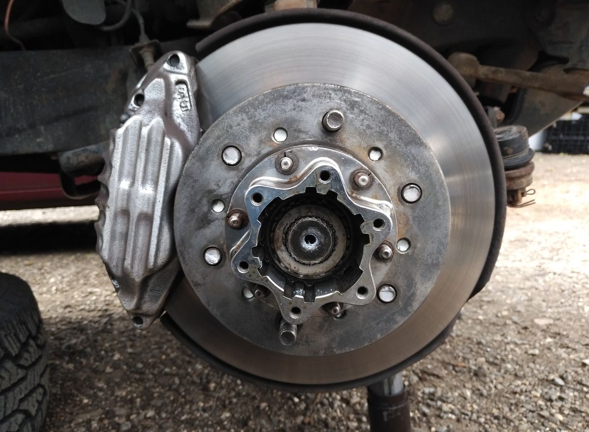

A tak to u mnie wygladalo:

Powiem Ci, że grubo :)21
Cóż to za zacisk? Chyba, że polift takie miał...

Silvestr napisał(a):Powiem Ci, że grubo :)21
jak pisalem - to Toyota 4 Runner
