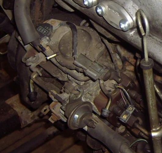

Witam.
Panowie od czego jest ten potencjometr na górze pompy w 3.1td? Idzie do niego wtyczka elektryczna. Co on reguluje i do czego służy? Wiem że można nim korygować jakiś parametr tylko nie wiem który :lol: na śrubce mocującej jest "fasolka" więc jest jakiś zakres regulacji tylko co się tym zmienia? Dziś go odkręciłem niechcący jak zwiększałem dawkę na LDA w pompie i nie wiem czy go nie przestawiłem bo pomimo zwiększenia dawki auto stało się jakieś "mulaste"?

Pompa jest mechaniczna. Na dawkę ma wpływ tylko ciśnienie z turbo i położenie dźwigni wydatku paliwa. Gdzie by sygnał z potencjometru nie szedł - nie będzie to miało wpływu na moc.

Nie jest czysto mechaniczna jeżeli ma potencjometr. Czysto mechaniczną miałem np w XJ 2.1 tam był tylko plus na zawór w pompie i koniec. Tutaj już tak różowo nie jest w każdym razie chciałbym ustalić od czego jest ten potencjometr. Jutro może odepnę go w pi... w cholerę i zobaczę czy zagada i co się będzie w ogóle działo da to jakiś pogląd na sytuację.
P.S.
Gdzie znajdę regulację wolnych obrotów na tej pompie? chcę dawkę dać jeszcze większą ale obroty już świrują (na wolnych 1200 obrotów chce w okolicach 900-1000 ustawić)

Jest. Nie ma żadnego sterownika w środku. Ten potencjometr równie dobrze mógłby być przy pedale gazu. Żaden sygnał z żadnego czujnika nie może zmienić ustawień mechanicznej p-py wtryskowej. Na pracujący silnik możesz mieć wpływ tylko i wyłącznie linką gazu :) Nie istnieje żaden komputer/sterownik wpływający na pracę silnika. Elektrycznie możesz tylko zatrzymać silnik elektrozaworem na pompie. Sygnał z tego potencjometru może być potrzebny ewentualnie sterownikowi automatycznej skrzyni biegów, być może korzystał z niego też ten niepotrzebny układ dogrzewania silnika? W każdym razie nie jest to u mnie nigdzie podłączone.

Ten potencjometr to TPS odczytujący położenie dźwigni na której jest linka gazu. Jest on potrzebny do sterowania zaworem EGR. W wypadku zastosowań typowo offroadowych jest on zbędny jak i cały układ EGR :D Z tym dowalaniem dawki na iglicy full load bym tak nie przesadzał bo wygrzejesz tłoki. Pojawi się trochę mocy więcej, kupa czarnego dymu a jak podepniesz wskaźnik EGT to temperatura winduje srogo.

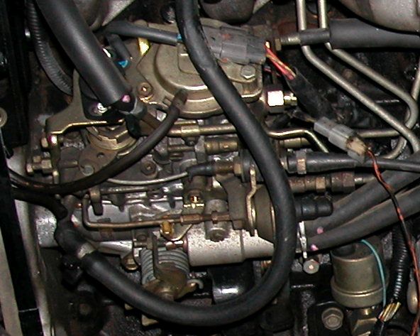

Odszczurzam swoj silnik przed montazem, przy okazji studiujac dokladniej osprzet i Tak sobie ogladam naszą pompe wtryskowa i rodzi mi sie kilka pytań.
-3 pinowa wtyczka na górze to TPS do EGR? EGR dawno nie mam wiec zbędny, mozna zdemontować.
-mamy na pompie 2 króće podcisnienia. Jeden z nich to pewnie idle-up, czesci QWS (system szybkiego nagrzewania silnika). Który? Do czego jest ten drugi?
-W którym miejscu jest czujnik predkosci obrotowej na obrotomierz?
Re: Pompa wtryskowa 3.1td
Postprzez Jake » 03 sty 2021, 01:20
Sam sobie odpowiedziałem na większość pytań.
-Dolny króciec obok linki gazu to aktuator fast idle - nie majac QWS ani EGR mozna zdemontowac.
-Potencjometr od góry to TPS - nie majac QWS ani EGR mozna zdemontowac.
-Górny króciec to boost compensator, zwiększajacy dawke wraz ze wzrostem cisnienia doładowania. Ma byc podlaczony przewodem do intercoolera.
-Dwa grubsze króce w tył to obieg wody, sterujace woskowym siłownikiem, zmieniajace kąt wtrysku na zimnym silniku.
-Pojedynczy przewód od strony wyprowadzeń wysokiego cisnienia to elektrozawór paliwa.
-Czujnik z dwoma przewodami od spodniej strony pompy - tj. od strony bloku silnika to czujnik obrotów do obrotomierza.
